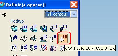

Czy obrabiał już ktoś z forumowiczów ścianki ujemnie pochylone frezem baryłkowym lub teowym? Czy możliwe jest użycie operacji typu Z-level lub area miling? Chodzi o wygenerowanie obróbki na frezarkę 3 osiową w NX2 formy rozdmuchowej. W razie czego podejrzewam, że w nowszych wersjach jest podobnie.

Sprawdź czy masz operacje CONTOUR_SURFACE_AREA (mam ją w NX4) w której można określic wektoir rzutowania "Od linii" "Do linii" itp podobnie jak w Streamline

Mam taką obróbkę (CONTOUR_SURFACE_AREA) , sprawdzę. W cavity miling włączyłem obsługę podcięć (undercut handlihg), są opcje non i exterior edges, ale przy próbie przeliczenia dostałem komunikat Fail to convert solid. You must use tolerant machining. Dlaczego NX się buntuje? :sad:

Strzałem w 10 okazał się CONTOUR_SURFACE_AREA z odpowiednio ustawioną powierzchnią prowadzącą i sposobem rzutowania. Obróbka wyszła podobna do stremline. Dzieki za pomoc i zaangażowanie.
