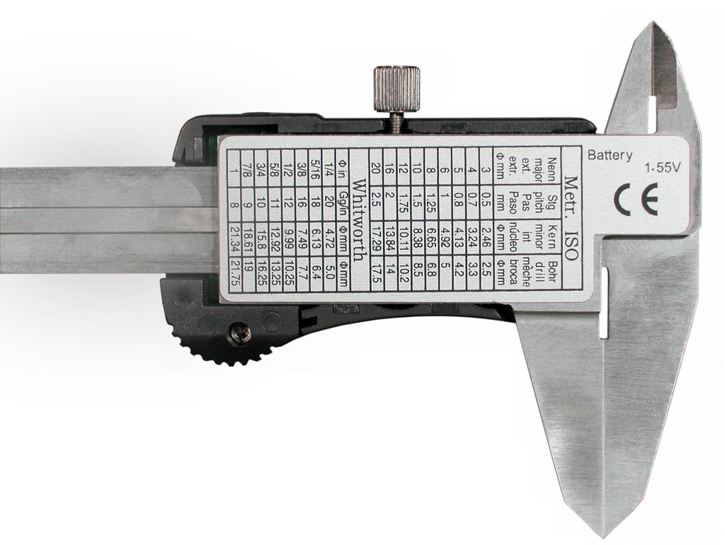

a jak nie wiesz jaki ma być otwór pod gwintownik, to od średnicy gwintu odejmujesz skok - i voila !
np M10 ma skok 1,5, więc wiertło bierzesz 8,5
Mazak/Mazatrol-Haas-NUM-GibbsCAM
jasiu...
Posty: 6165
Lokalizacja: Westfalia
Post napisał: jasiu... » 14 maja 2016, 11:28
burzaxxx pisze:np M10 ma skok 1,5, więc wiertło bierzesz 8,5
Możesz też odwrócić suwmiarkę i stamtąd odczytać: Obrazek
