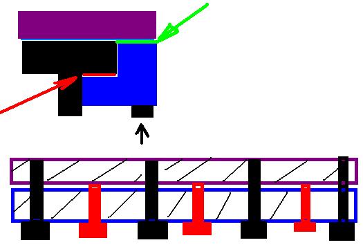

gelorad pisze:Śruby regulacyjne są w linii z śrubami mocującymi? Powstaje coś w rodzaju kontry?
Dokładnie tak jak napisałeś
Przeszlifowanie docisków to najlepsze rozwiązanie
Wyszarpnie ci to z kieszeni około 100 zł a otwory i gwnty zrobisz sam
i kasowanie luzów gotowe

Mam pytanie - skoro kolega gelorad ma luzy to po co szlifować dociski, jeśli nie występuje między dociskiem a łożem żadna metalowa płytka (tak jak w mniejszym suporcie poprzecznym)? Może same śruby wystarczą? Proszę się nie śmiać, ponieważ jestem zielony i być może gadam głupoty. Może ktoś zrobić fotkę owych docisków w Nutoolu?

sprawa ma się tak ze właśnie luz wstępuje i nie da się bardziej dociągnąć do prowadnicy tych łap dociskowych po to je szlifujemy żeby powstała szczelina oznaczona na zielono i umożliwiła tym samym dociśniecie i skasowanie luzu oznaczony na czerwono .... a zastosowanie dodatkowych śrub utrzymujących dystans pozwala na regulacje tegoż to luzu. czarne śruby na rys łączom docisk z suportem i dociągają go do prowadnicy a czerwone śruby utrzymują dystans taki żeby luz był nie za mały nie za duży

Jak zawsze AdamFx jest niezawodny - jeden rysunek i wszystko jasne :smile:
Sprawa wyglada na banalną do zrobienia - wystarczy znaleźć tylko kogoś kto zeszlifuje lekko tą zaznaczoną na zielono część prowadnicy :smile: Przy okazji jak najszybciej oszczacować luz na prowadnicy aby odpowiednio (czyli nie za mało i nie za dużo zeszlifować) ? Czy może w ciemno zeszlifować o 0.5mm?

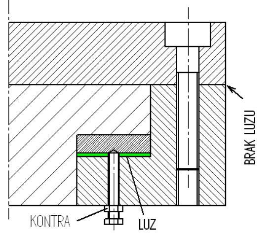

Szczelinę "zieloną" trzeba zrobić odpowiednio większą od szczeliny "czerwonej", żeby przy zużyciu powierzchni docisku w miejscu tej ostatniej, zielona nie okazała się już za mała co wymusiłoby kolejne szlifowanie. Nie musi to być super dokładnie zrobione przez szlifowanie, wystarczy lekko przefrezować. Tam i tak zawsze musi być szczelina. To rozwiązanie mi się nie podoba, bo element dociskowy jakby wisi na śrubach i nie jest sztywny. Powinno to wyglądać jak na tym rysunku:
Kasowanie luzu suportu.jpg (68.64 KiB) Przejrzano 3163 razy
