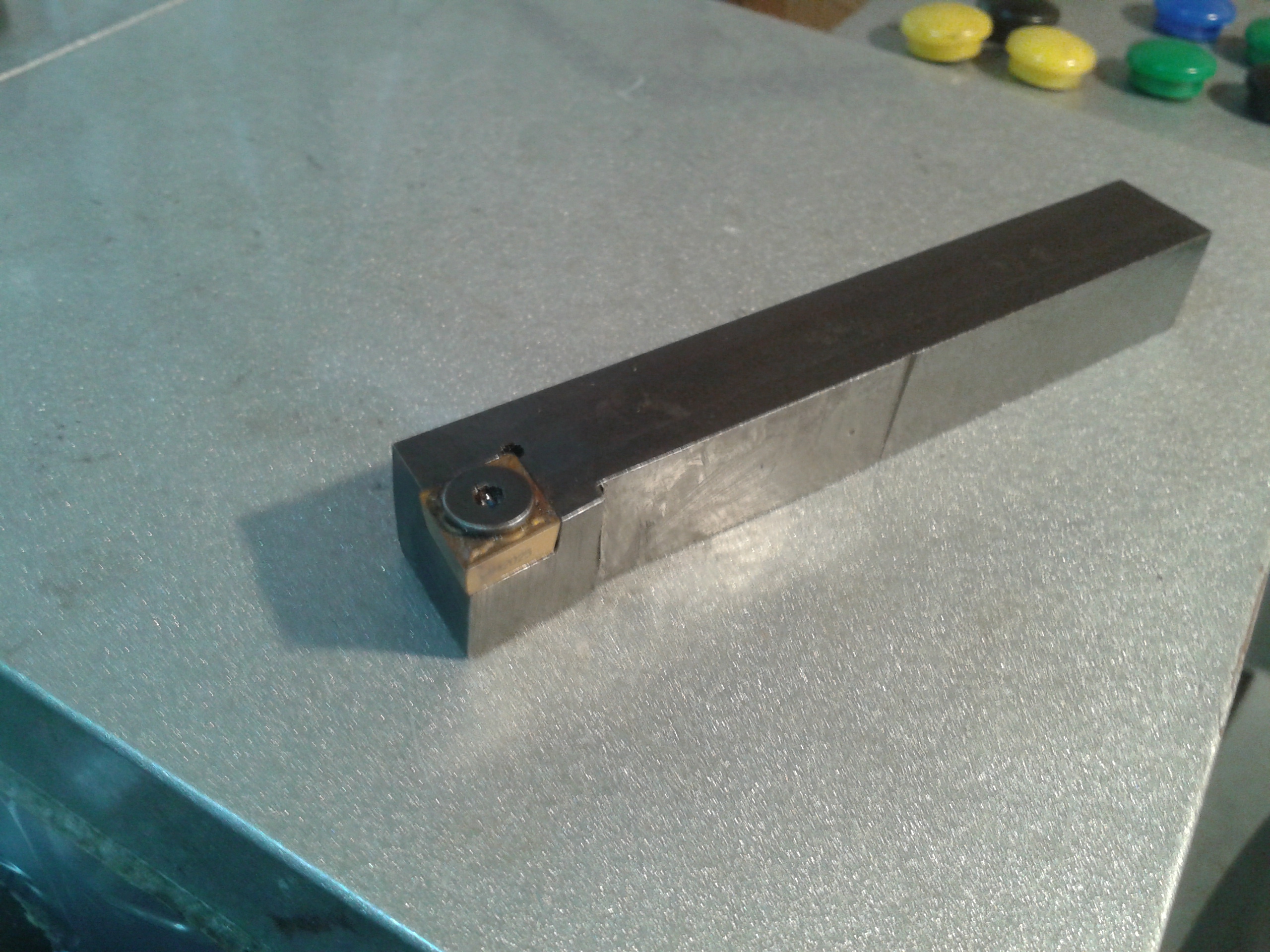

Niedawno dorobiłem sobie nożyk na płytkę CCMT09T3. Teraz toczenie to czysta przyjemność :D

Post napisał: snajper007 » 29 kwie 2016, 19:16
Nie robiłem fotorelacji, tylko z braku czasu :/ Korpus frezowałem na wymiar 14x14 aby nie stosować podkładek pod nóż. Gniazdo frezowane frezem dwupiórowym 2mm na CNC Kressem ustawionym na obr. ok 7000. Głębokość całego wybrania 4mm. Otwór pod gwint przesunięty o 0,1mm od środka płytki. Po dopasowaniu płytki zaznaczyłem ile jeszcze usunąć materiału do dolnej krawędzi płytki. Szlifierką kątową zeszlifowałem nadmiar. Pozostało przewiercić otwór na wylot i nagwintować na M4. Całość wykonana z 40HM, a po obróbce hartowana na 850 st i odpuszczana w 450 st.

Post napisał: pioterek » 29 kwie 2016, 20:08
Właśnie frezowanie gniazda jest najbardziej interesujące. Jeżeli na CNC, to ciekawym jaka powinna być ścieżka narzędzia na poszczególnych etapach, jeśli na manualnej to ciekawi mnie jak, w czym mocować materiał by uzyskać prawidłowe kąty i czy sam trzonek jest oparty bezpośrednio na stole - swą płaszczyzną równolegle do niego, czy lekko pochylony i w jakim zakresie oraz w jakim stosunku do poszczególnych osi. Wydaje mi się to zależne od tego do jakiej płytki jest robiona oprawka, ale mimo to temat jest interesujący.Np. czy lepiej materiał mocować na stole obrotowym czy można poradzić sobie ze zwykłym imadłem i wtedy jak?
