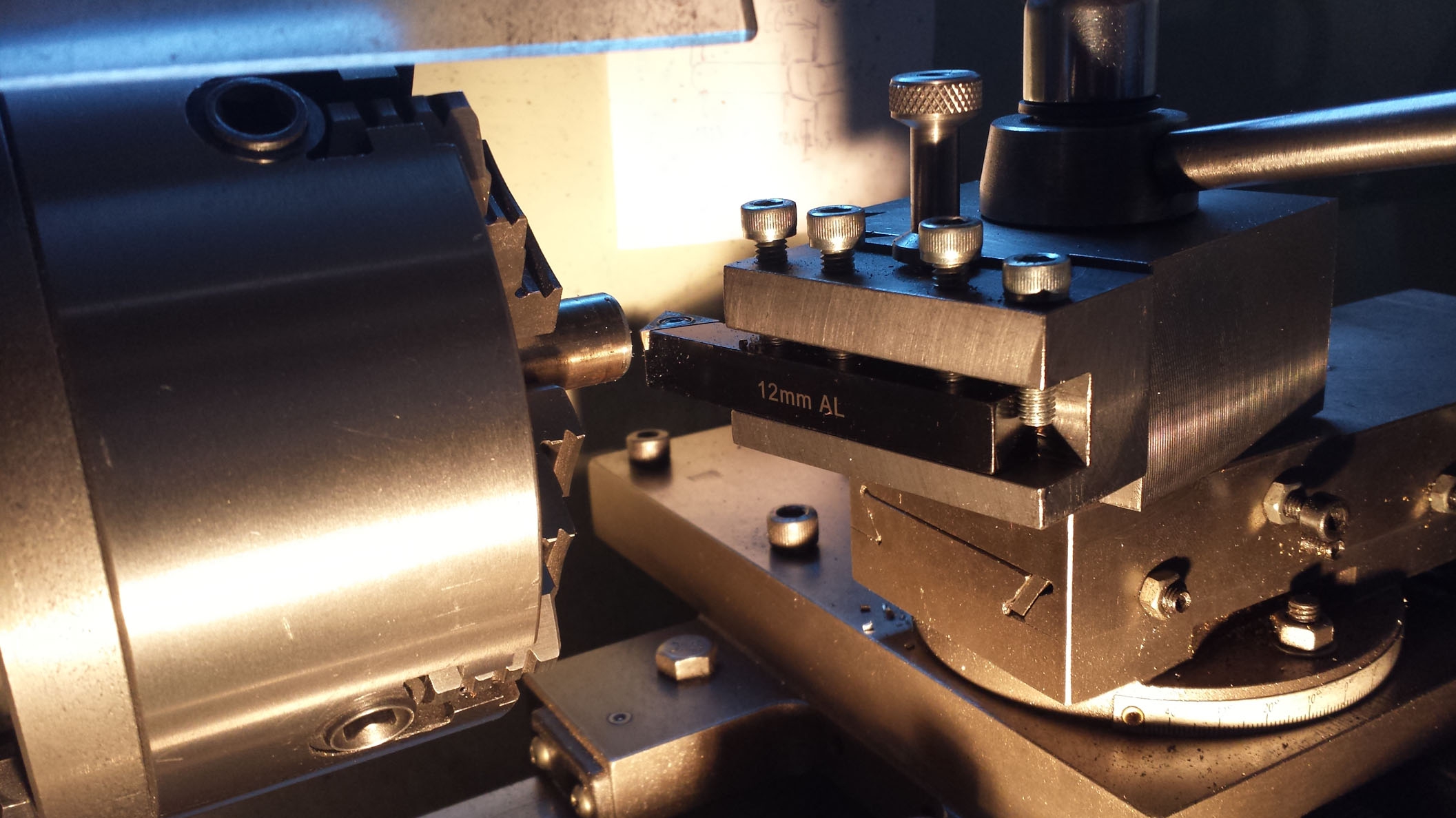

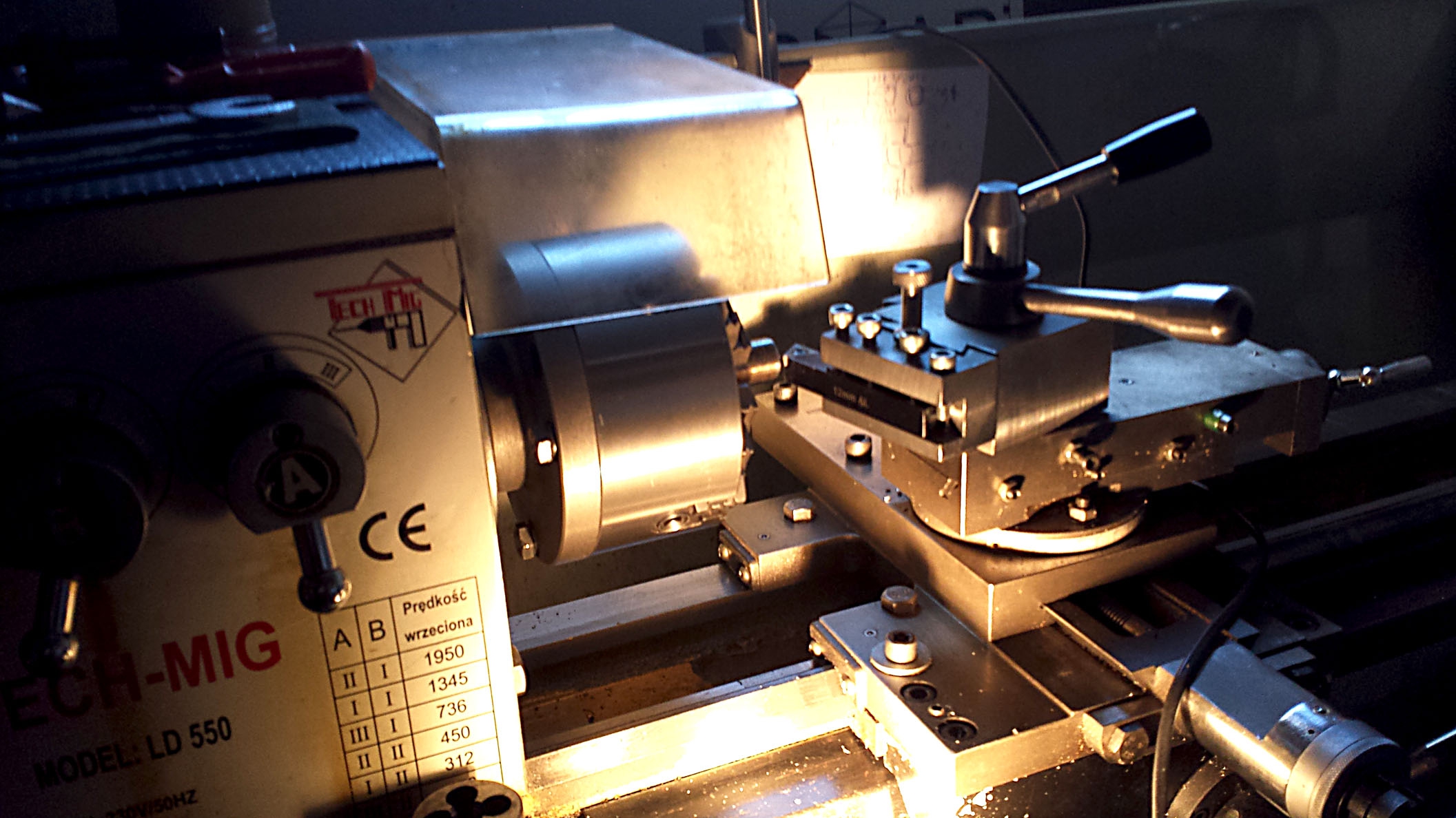

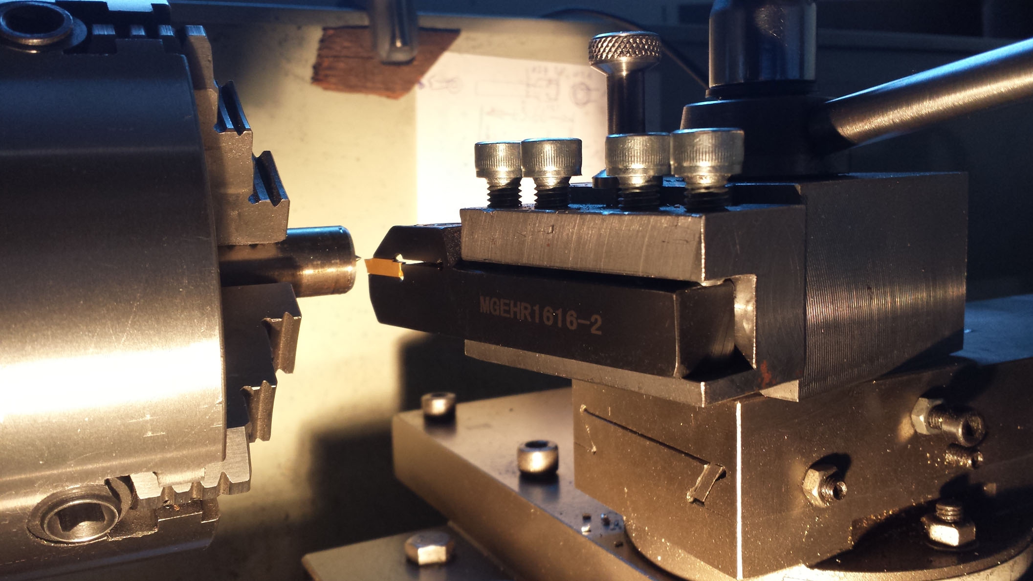

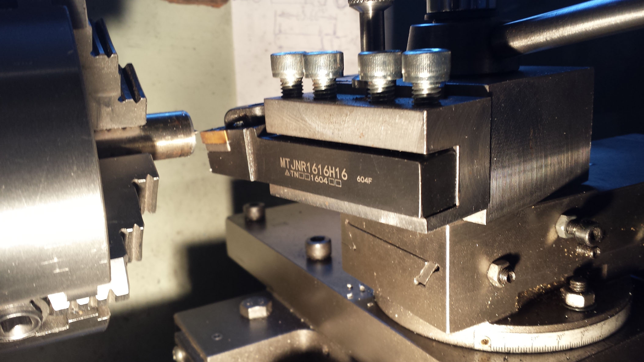

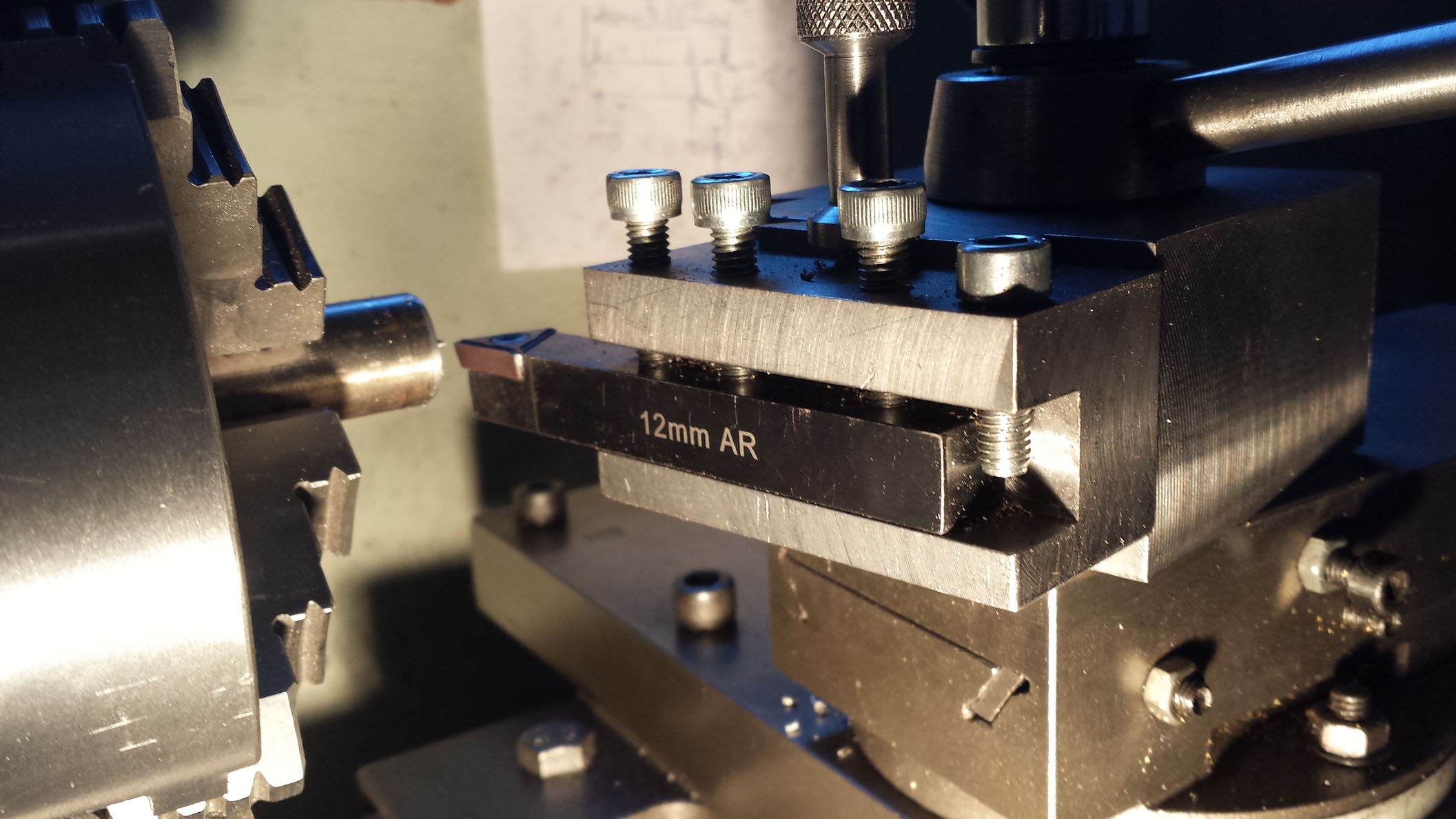

rdarek
Posty w temacie: 17
Posty: 2125
Lokalizacja: 3miasto
#206
Post napisał: rdarek » 30 paź 2016, 15:12
Avalyah pisze:Także z tymi 16x16 do nutoola bym uważał, trzeba najpierw sprawdzić, czy jest taka możliwość w danym modelu.
Fakt potrafią być różnice wysokości, do osi toczenia około 4-5mm dlatego mam kłopot z zastosowaniem noży z trzonkiem 10x10. Będą się robiły nowe kostki już nieco poprawione.
Specjalnie dla kolegi sesja zdjęciowa:
Ze wskazanego zestawu używam tych dwóch noży pozostałe praktycznie leżą w pudełeczku.
Te 16-tki kupowane na aliexpresie tylko ten czas dostawy uuuuuuu. :twisted:
Kolego RC36 teraz pasują noże 16x16 bez przerabiania ich.
Fakt oryginalny imak pozwoliłby mi praktycznie wepchnąć nóż 14x14.
Właśnie sprawdziłem mam zrobiony uchwyt do przecinaka 10x3 z trzonka noża 16x16 i miałem w nim wysokość do osi 13,3mm
Sorki fotki robione telefonem :oops:
Avalyah
Posty: 2475
Lokalizacja: Bielsko-Biała
#207
Post napisał: Avalyah » 30 paź 2016, 16:01
Ładna sesja :grin: Ja tu widzę Kolega ma jeszcze prześwit między kostką z nożem, a sankami. U mnie jak zamontuję nóż 12x12 to mniej tego prześwitu mam, a kostka wygląda podobnie. Od powierzchni sanek do osi mam około 17mm, jak będzie okazja to też zdjęcie jakieś wrzucę.

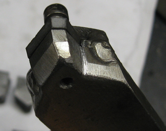

Post napisał: c64club » 04 mar 2017, 00:34

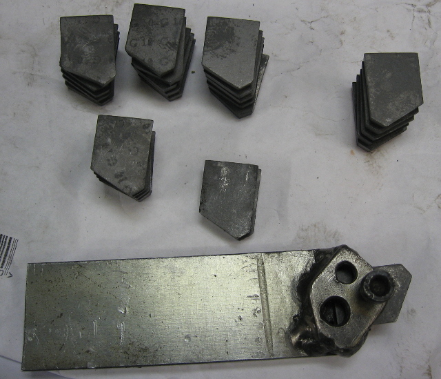

Taki sobie uczyniłem scyzoryk w pół godziny:
Tak, spawany, szlifowany szlifierką kątową, a wznios noża ustalony strzałem z młotka w imadle. Ale tnie jak najthebestsze fabryczne.
Płytki to okazyjnie kupiona garść lutowanych, nówek.
Opis tego i innych noży-samoróbek + zdjęcia: http://grzegorski.net/wiki/doku.php?id= ... _tokarskie

Post napisał: RomanJ4 » 04 mar 2017, 09:53
Jeśli mogę coś koledze podpowiedzieć na przyszłe noże, to nie powinno się dociskać płytki bezpośrednio wkręcaną śrubką ponieważ spiek jest dość kruchy, i w przypadku nieidealnie równej płytki podporowej pod spiekiem może strzelić, zwłaszcza pod obciążeniem w czasie toczenia (a nawet czasem i na równej podporowej) ponieważ obrotowy punktowy nacisk śruby generuje duże naprężenia w spieku. Lepiej jest użyć do dociśnięcia albo łamacza(5) jako pośrednika (łamacz nie jest obciążony w czasie toczenia),
albo dociskać spiek pośrednio wahadłową łapką (którą naciska śruba w trzonku) jak w niektórych składakach

Post napisał: c64club » 04 mar 2017, 23:14
W tym wlasnie celu uzylem blaszki alu miedzy sruba a plytka. Zacne podpwiedzi. Pomysl z lamaczem zacny, najlepiej będzie polaczyc funkcje lamacza i wahadlowj dociskowej plytki. I tak muszą powstać jeszcze dwa może.
