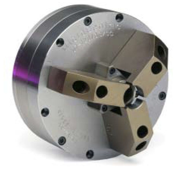

papier2000 pisze:Co masz na myśli pod pojęciem "zataczanie" ?
Zataczane - szczęki miękkie zataczane, przy dość małych średnicach wałków typowe miękkie szczęki można zatoczyć pod niewiele mniejszą od obrabianego materiału średnicę
https://www.cnc.info.pl/topics56/roztac ... t55054.htm
obejmujące prawie cały obwód materiału, a przez to nie zniekształcający go bo nacisk powierzchniowy(ścisk) z racji dużej powierzchni ciernej może być mniejszy
(tu na przykładzie szczęk wewnętrznych i zewnętrznych)
