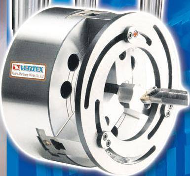

Bo zazwyczaj tulejkę chwyta się w zatoczone szczęki miękkie, które obejmują prawie całą średnicę zewnętrzną,
(tak jak te na zdjęciu obejmują tę rozprężną tulejkę)
jeśli jest to tulejka cienkościenna i ma być lekko zaciśnięta by nie deformować (albo złożona z 2 połówek), i wytacza środek na całej długości.
Zatoczenie szczęk miękkich jest na tyle płytkie by szczęki nie zasłaniały (już po jej przetoczeniu) światła otworu tulejki, aby nóż mógł swobodnie wyjść z drugiej strony,
Obrazek Obrazek ObrazekObrazek
lub zatacza się szczęki dwustopniowo (z wyjściem dla noża.)
Obrazek tu widać jak szczęki są stopniowane dla wyjścia noża (akurat są odwrócone) i jak płytko zatoczone do wytaczania na przelot zamocowanej tulejki
http://www.dimac.com.au/solutions/machining-soft-jaws
Przedstawiłem tu jak to się zazwyczaj robi przy pomocy szczęk miękkich, mam nadzieję, że zrozumiale...
