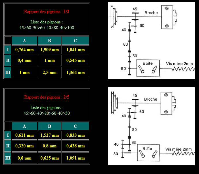

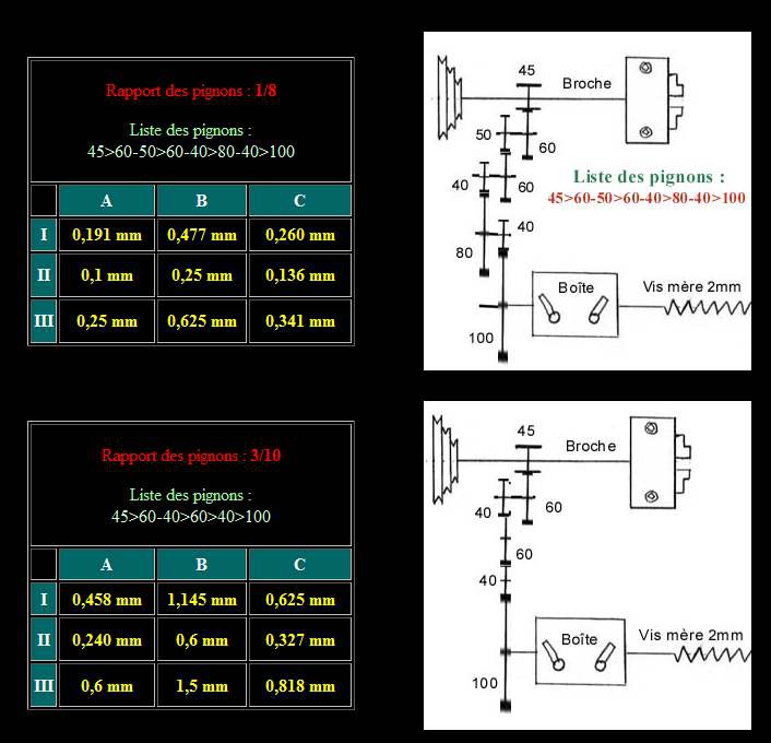

może dokładnie nie taka sama, ale może się przyda...Armstec pisze:zdąbądz plany albo chociaż rysunek bez wymiarów tej skrzynki to zrobimy sami
http://jacques.reumont.free.fr/tour/filetages.htm
jacques.reumont.free.fr/tour/filetage%20DB10g.xls (skopiować i wpisać w pasek adresu przegladarki)
http://jacques.reumont.free.fr/tour/Pas_mm.htm

Roman czyli o ile ja dobrze rozumuje to tam jest tylko 9 kombinacji z tego ekstremalnie cięzko było by wyliczyc by wszystkie biegi dawały porządany skok typu 0,5/ 0,75/ 1/1,25/1,5/1,75/2 mm itd bo mała jest rozdzielczosć zębów a każda z 3 zębatek 1,2,3 musi uczestniczyc w 3ech kombinacjach z A,B,C tak by kazda z każdą dawała konkretny posów
wydaje mi sie to niewykonalne (matematycznie niemożliwe) i wiekszosc bedzie dawała posuw typu: 2,2758574mm
Nie widze też opcji przełączania miedzy bezposrednio lub przez wałek pośredni z przełożeniem 1:1 który by krecił srubą na wstecznym
w LD zakladając recznie kola zmianowe uzyskac mozesz 34 cechowane do gwintu posuwy i niewiadomo ile dziesiątek bezużytecznych kombinacji typu 1,54897558
albo cos popierdzielilem albo to rozwiązanie ze skrzynką jest o wiele gorsze moze i wygodniejsze ale pozwala uzyskac tylko kilka użytecznych skoków to jaki to niby upgrade ?
