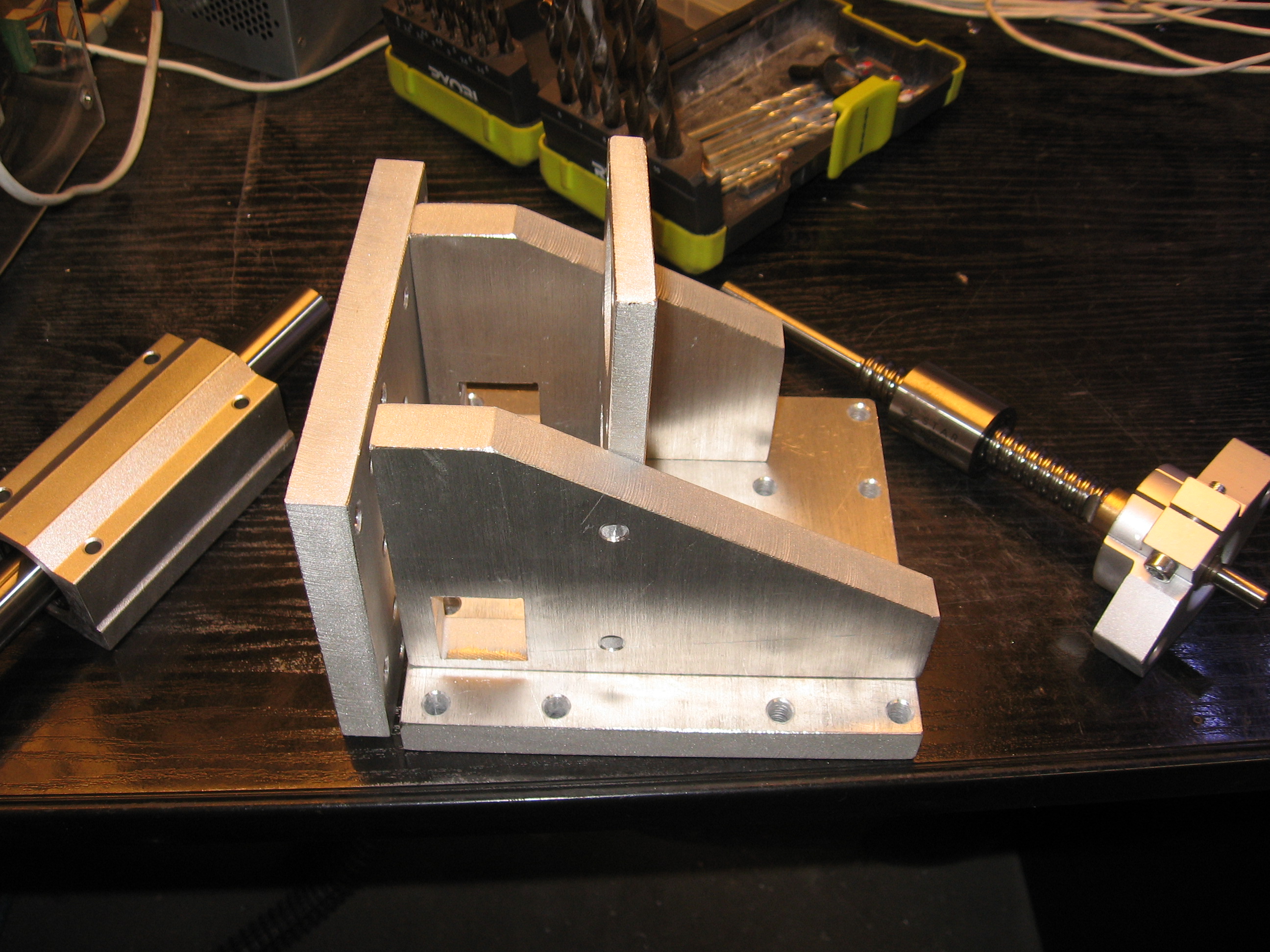

Post napisał: noel20 » 22 sie 2013, 19:03
Wkrótce ciąg dalszy :)
ObrazekObrazek

Post napisał: ursus_arctos » 22 sie 2013, 21:54
Fajne klocki :)
Nie zauważyłem wcześniej pytania:
Panowie, a czym posmarować te łożyska liniowe? Dość głośno chodzą...
Ja użyłem czegoś o nazwie "smar do łożysk" (ależ oryginalna nazwa!) zakupionego w pierwszym lepszym motoryzacyjnym. Daje radę.

Post napisał: noel20 » 22 sie 2013, 22:15
Heh, no fakt, bardzo wyrafinowana nazwa smaru :)
Słyszałem, że dobre są smary litowe do łożysk.
Kiedyś miałem przyjemność używać jakiegoś klubbera isoflex. Ależ to był świetny smar.
Miał bardzo fajną konsystencję, nie był taki gęsty jak np. łt43, tylko bardziej rzadki, nie zasychał i lepił się do wszystkiego okrutnie.
A tak w ogóle jak smarować te wałki? Łożyska mają gumowe zgarniacze. Napchać do łożyska i ma być ok?
ursus_arctos
Posty w temacie: 43
Posty: 2083
#226
Post napisał: ursus_arctos » 22 sie 2013, 22:53
Ja nałożyłem po "wężyku" smaru na każdy rząd kulek.

Post napisał: noel20 » 22 sie 2013, 23:11
Aha, no to i ja trochę tam nałożę.
