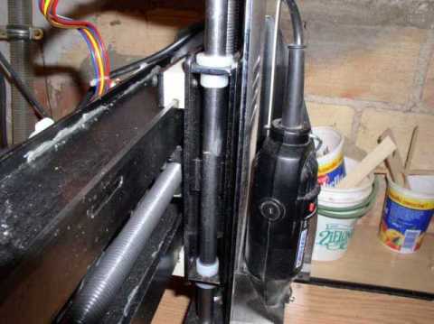

Ja stosuję wałki fi20 i łożyska INA KH 2030 PP - zdięcie w galerii.

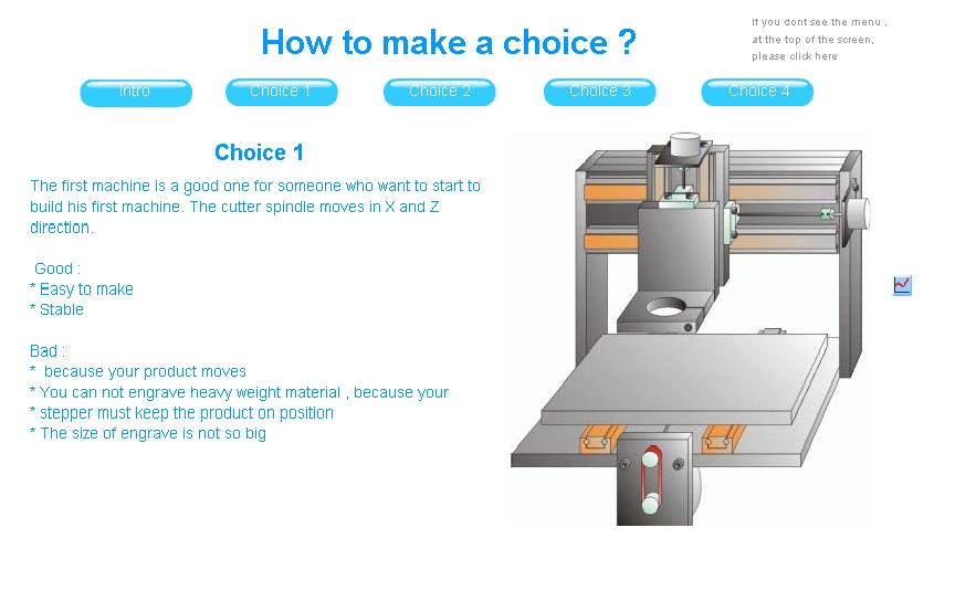

typ frezarki i uklad osi ( osobiscie mi sie bardzo podoba ) chciałbym zrobic taki :
http://img.allegro.pl/photos/oryginal/2 ... 28720656_1

a właśnie piter autor tej stronki http://213.10.73.60/majosoft/ wypisał więcej wad niż zalet tej konstrujcji
mi faktycznie wygląda na dobra konstrukcje....

mozesz podac bezposredniego linka do tych wad maszyny ?
ja tam widze same zalezy a z wad to : trudnosci przy wykonaniu :D
ja kiedys mialem taki uklad osi jak na stronie startowej tylko ze bez
skrętnej osi Z , fatalna konstrukcja :-(

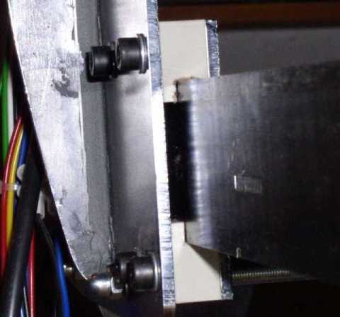

Prowadnice ślizgowe. Zalety - są tanie i łatwe w wykonaniu.

rchobby ... włąśnie nad twoja konstrukcją sie zastanawiałem .... jaki materiał użyłeś na te prowadnice??
