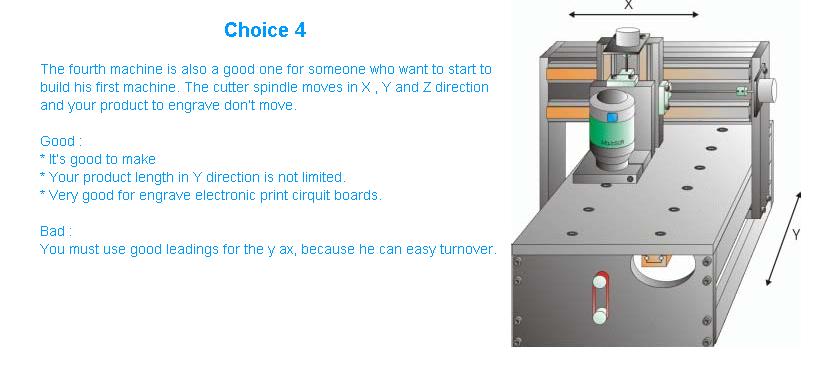

heh, te wady to dla mnie nie wady :-)
1/ bo sie przedmiot porusza ? prawie w kazdej frezarce sie rusza , mi to nie przeszkadza
2/ to juz zalezy od konstrukcji osi X - jak sie zrobi sztywną to i mozna ciężkie rzeczy obrabiac
3/ a tego nie rozumiem - silnik zawsze musi trzymac pozycje - oz Z jest gorsza bo ciagle grawitacja ciągnie ją w dół i nikt nie narzeka ;-/
4/ to zalezy jakie sie gabaryty maszyny zrobi - czy ktos bedzie frezował cos wieszego od A2 ?
najwazniejsze jednak są zalety :
1/ no nie wiem , zalezy jak kto dokladnosci oczekuje ? 0.1 , 0.01 , 0.001 ???
2/ tak to dla mnie najwazniejsze ;-) sztywnosc !!

pit202 pisze:heh, te wady to dla mnie nie wady :-)
W oryginale jest trochę inaczej poz. 2+3. nie możesz frezować ciężkich materiałów, ponieważ silnik krokowy musi je utrzymać w zadanej pozycji - przy sporej wadze materiału powstaną siły bezwładności które silnik nie będzie wstanie opanować i powstaną błędy, prędkość przesuwu nie będzie zbyt duża
ad 4. - pamiętaj że oś Y realizowana jest przesuwem stołu z materiałem, A2 420x600mm, przy umieszczeniu XZ na środku osi Y, ta musi mieć ruchomą część 2x większą od zakładanego rozmiaru roboczego - obróbka obu końców materiału.
ad. 1 - obecnie większość maszyn typu cnc ma ruchomą głowicę a materiał spoczywa na nieruchomym blacie roboczym i np. trzymany powietrzem, przesuw materiału spotykany w modernizacjach frezarek manualnych i w wykonaniu frezarek w wersji mikro lub mini
hmmm, nie sadze, jesli ktos bedzie na swojej maszynie frezował bloki samochodowe ( kto chętny ?? )
ktore wazą okolo 50kg to nie da silników 0.5Nm , jesli chcesz przyjedz to pokaze ci co
potrafią małe silniczki 1.3Nm sterowane nawet nie połową takiego prądu jak powinny ;-)
tak , to jest wlasnie ten minus , lecz na bramówce tez nie jest różowo !!!
wysokosc ramienia osi Y jest duzo wyzsza niz szerokosc prowadnic ;-)
wiekszosc maszyn jakie ja widzialem ma różną konstrukcje i takie i takie.
które lepsze ? pewnie zalezy od przypadku, kazdy niech wybierze dla siebie najlepszą.

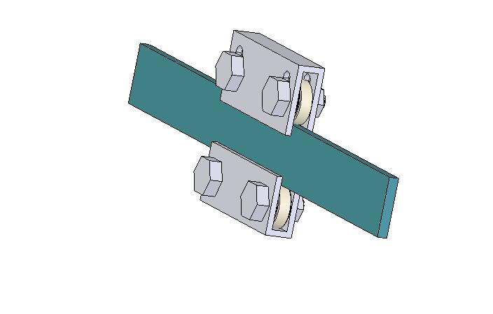

widze że niema idealnej konstrukcji ... i tu jest mój problem niewiem jaki układ osi najleprzy i jakie prowadnicę ?? mi podoba sie układ jak ma rchobby lecz niewniem jkie prowadnice będom leprze myślałem zrobić coś samemu ......myślałem o wałkach i tulejkach z mosiądzy ale boję się zbyt dużego tarcia ... myślałem o wykożystaniu zwykłych łożysk poruszających się po płaskownikuale boję sie zbyt dużych luzów.....
dlatego zadałempytanie o wasze prowadnice :D liczę na pomoc fachowców 8)
no ja sobie to tak wymyśliłem płaskowni ,i4łozyska niewiem cy to zda egzamin

1. Sprawdź ile możesz wydać kasy na prowadnice.
a. Masz dużo kasy - zamawiasz szlifowane prowadnice z łożyskami liniowymi.
b. Masz jeszcze więcej kasy- zamawiasz gotowe łoża
c. Szkoda ci kasy na pierwszą maszynę to czytaj pkt 2.
2. Zrób oszczędnie z materiałów ogólnie dostępnych (pręty, stare drukarki, rury etc. ).
Oszczędnie to np. skup złomu, w tych czasach wszystko (lub prawie) tam można znaleźć co inni zamienili na parę zł.
Zrób maszynę tak jak możesz najlepiej i tak ją będziesz modyfikował a jeśli nie, to szkoda każdego grosza na chwilowe zainteresowanie (bez urazy).
[ Dodano: 2004-07-30, 21:35 ]
Pisząc swoje "porady" nie widziałem jeszcze grafiki,
to jest mocna kostrukcja i wystarczą 3 łożyska 2 na górze i jedno na dole ale !
utrzyma to tylko w jednej osi ramę, wózek będzie się ślizgał na boki.
trzeba dodać jeszcze po miń. jednym łożysku z boku.
