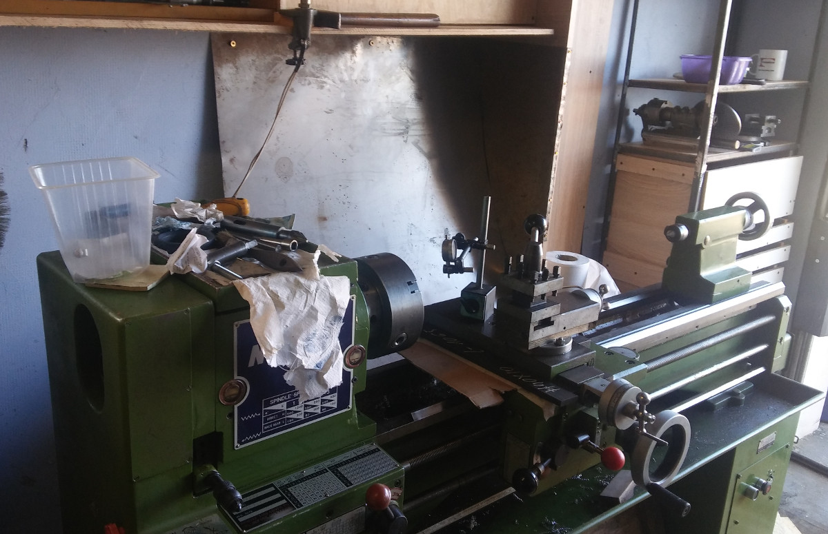

Miejsce na tokarkę już też przygotowane. Dałem blachę na ścianę aby podczas obróbki nie musieć wybierać wiórów zza tokarki, ponieważ podstawa Narvika ma blachę na całej długości co wymuszałoby wyjmowanie wiórów z tyłu gdzie jest zbyt ciasno aby robić to komfortowo i bezpieczne. Po drugie jak coś spadłoby za tokarkę to też byłby problem. Tak więc zrobiłem coś takiego (w międzyczasie dodałem jescze jedną węższą blachę aby bardziej chroniła przy uchwycie. Tego jeszcze nie ma na poniższym zdjęciu. Zresztą w ogóle przy okazji zakupu tokarki zrobiłem mały porządek w warsztacie ale to pokażę w innym dziale jak już bardziej ogarnę temat.
