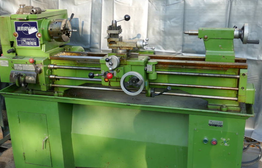

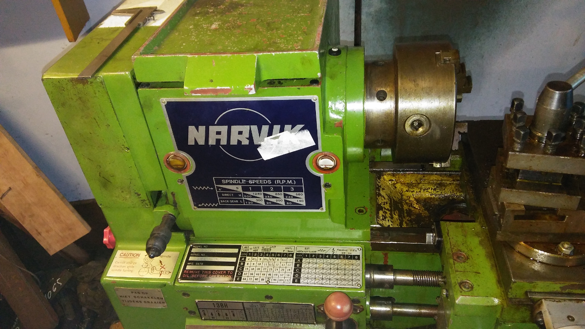

Jednak po kilku miesiącach szukania wreszcie mym oczom ukazało się takie "cuś" i to w okolicy umożliwiającej transport w rozsądnych pieniądzach.
Obrazek Obrazek

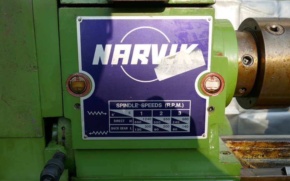

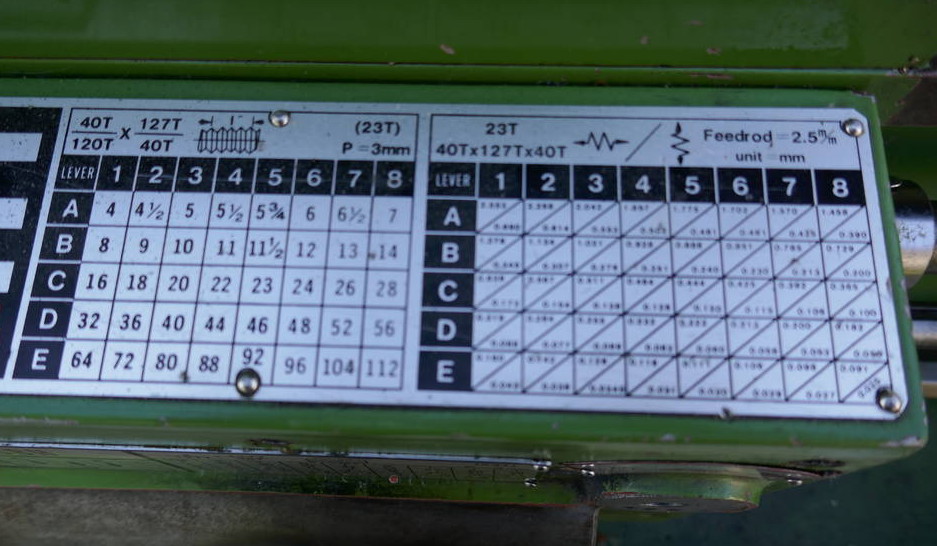

Szybki telefon i umówiłem się na oględziny. Okazało się, że jest to tokarka z Tajwanu wyprodukowana najprowdopodobniej w okolicach 1985 roku (tak wynikało z opisu na silniku, który wydaje się oryginalny, jak zresztą cała farba na tokarce).
Jest to jeden z wielu typów TZW "belt drive lathes" popularnych szczególnie w USA, które występowały w wielu odmianach wielkościowych oraz pod wieloma nazwami. Dość dużo można o nich poczytać na:
http://www.lathes.co.uk/taiwan/
Charakteryzowały się dobrą jakością i możliwościami. Były takim stadium pośrednim między "mini lathes" i tokarkami przemysłowymi.

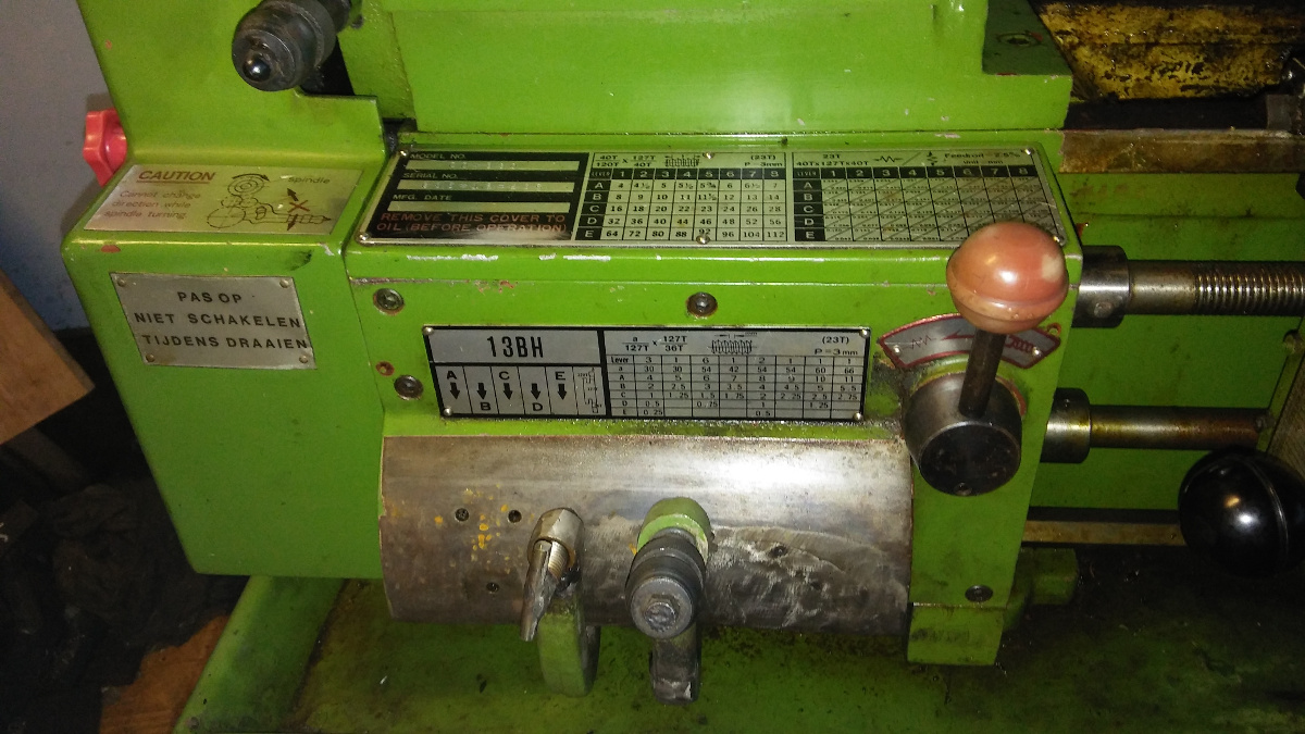

Teraz już moja tokarka Narvik jest z rodziny 13x36 czyli 13'' nad łożem i 36'' obróbki między kłami. Stożek we wrzecionie to MK5 przelot niecałe 40mm (39.6mm jeśli dobrze pamietam), stożek w koniku MK2 (są też wersje MK3), Wrzeciono w sytsemie CAMLOCK D4, łoże hartowane, posuwy automatyczne poprzeczny ni wzdłużny oraz praktycznie wszystkie gwinty calowe z jednego ustawienia kół gitary. Z metrycznymi jest gorzej i trzeba trochę pozmieniać, ale z jednego ustawienia dostępnych jest kilka najbardziej typowych gwintów metrycznych, a do innych trzeba się przestawiać ale to już jest rozsądny kompromis. Jest też wałek pociągowy i śruby używamy tylko do gwintów co jest dużym plusem. Prędkości od 60 do 1240rpm i zmieniane na paskach. Wydaje się upierdliwe i na pewno szybkość zmiany prędkości jest tutaj na minus w stosunku do chinki i TUMki jednak nie jest tak źle jak mogłoby się wydawać. Zresztą plusem takiego rozwiązania jest to że łatwiej wymienić pasek niż zębatki. Oczywiście skrzynia Nortona w pełnej okazałości i swej prostocie dobrze wróży przy ewentualnym remoncie...

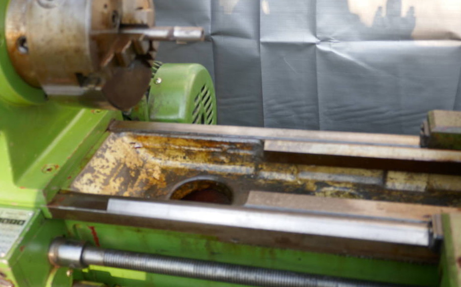

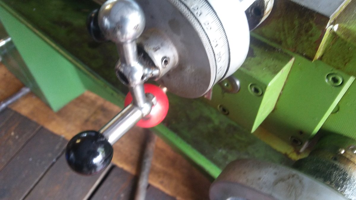

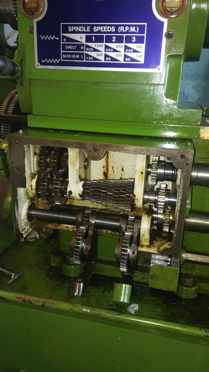

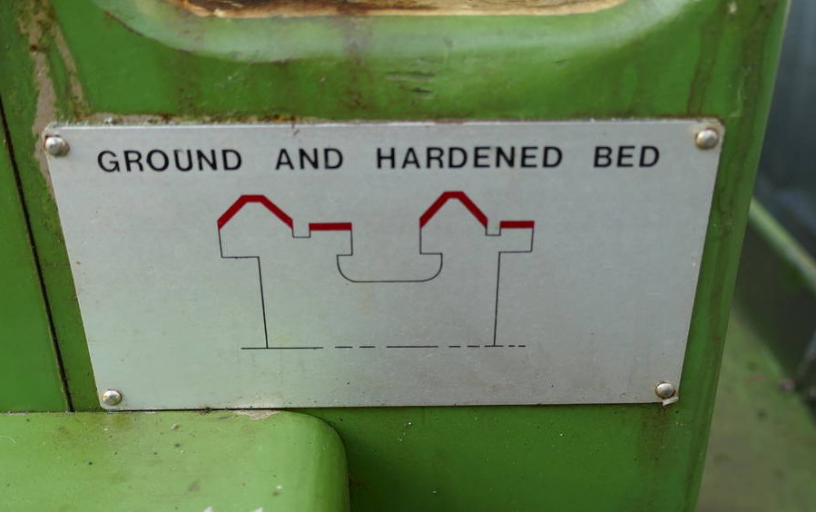

... no i tutaj dochodzimy do stanu faktycznego. Otóż koła, zębatki, łoże i wrzeciono są w stanie idealnym. Po wymyciu ze starych smarów nie ma żadnych ubytków czy nawet śladów zużycia. Łoże bez żadnych dołków czy wytarcia. Bicie na wrzecionie nie zauważalne na normalnym setkowym czujniku zegarowym. Na trzpieniu wzorcowym na samym jego końcu (pewnie około 300mm od wrzeciona bicie na poziomie 0.02mm).

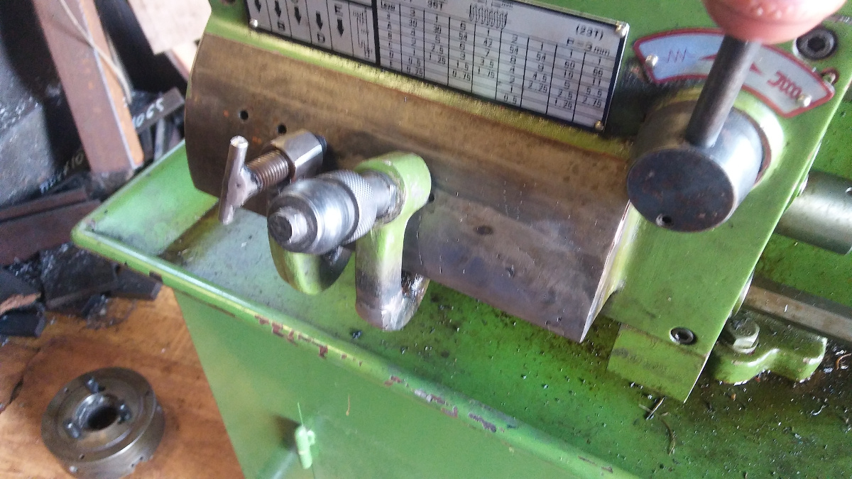

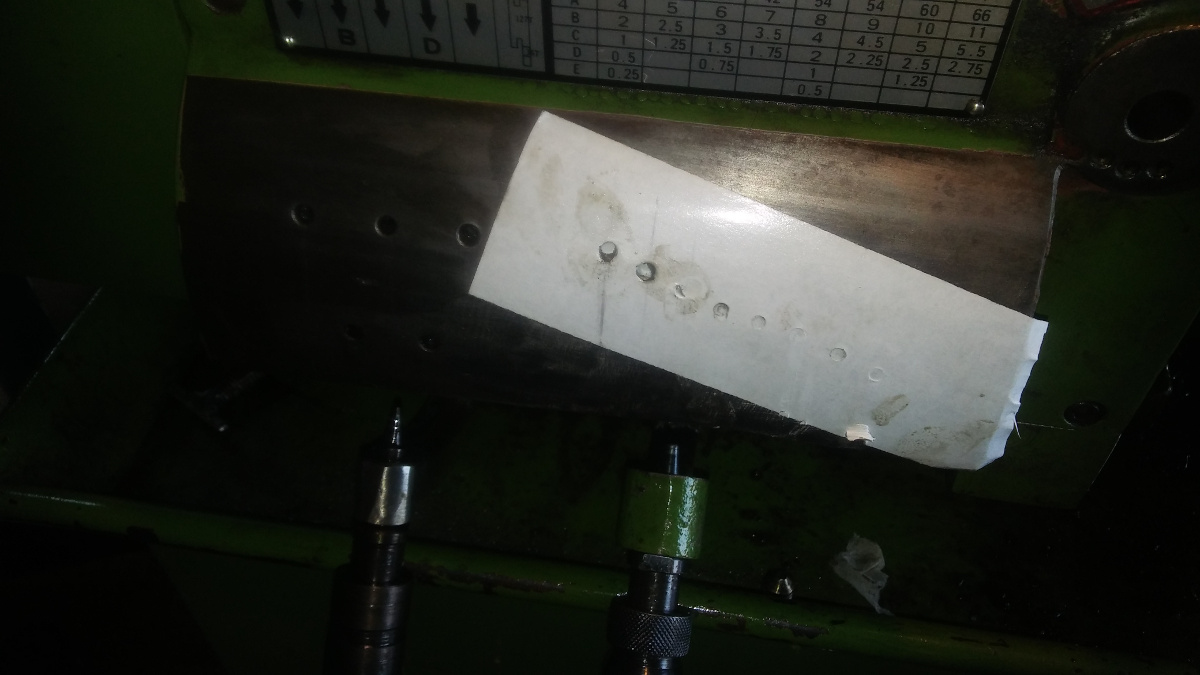

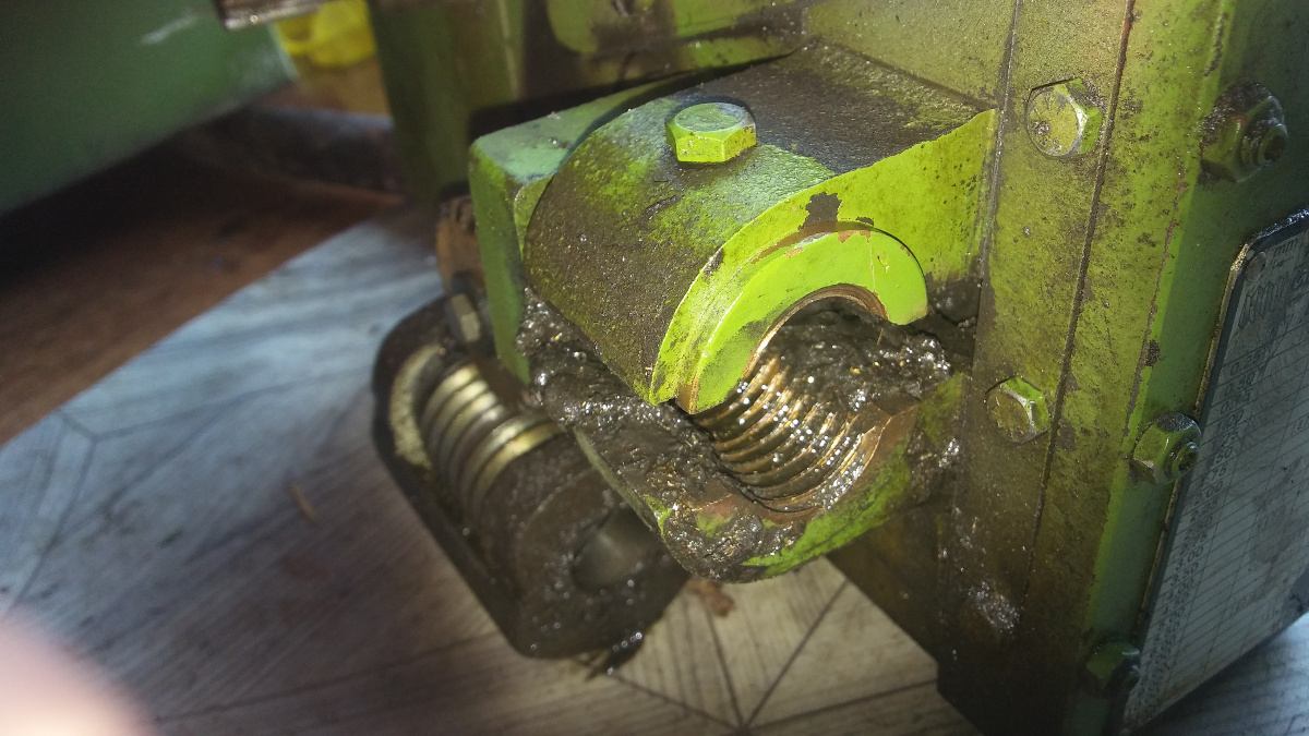

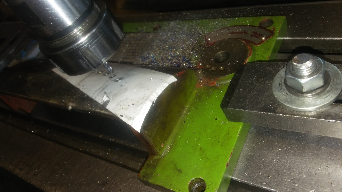

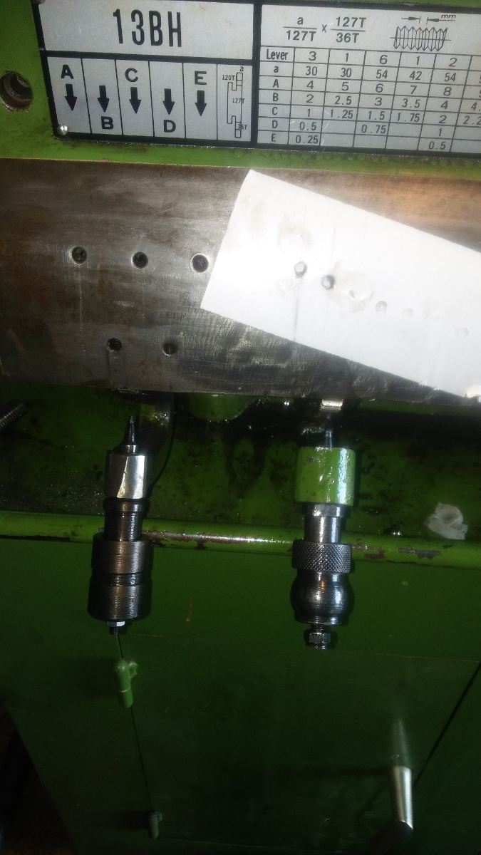

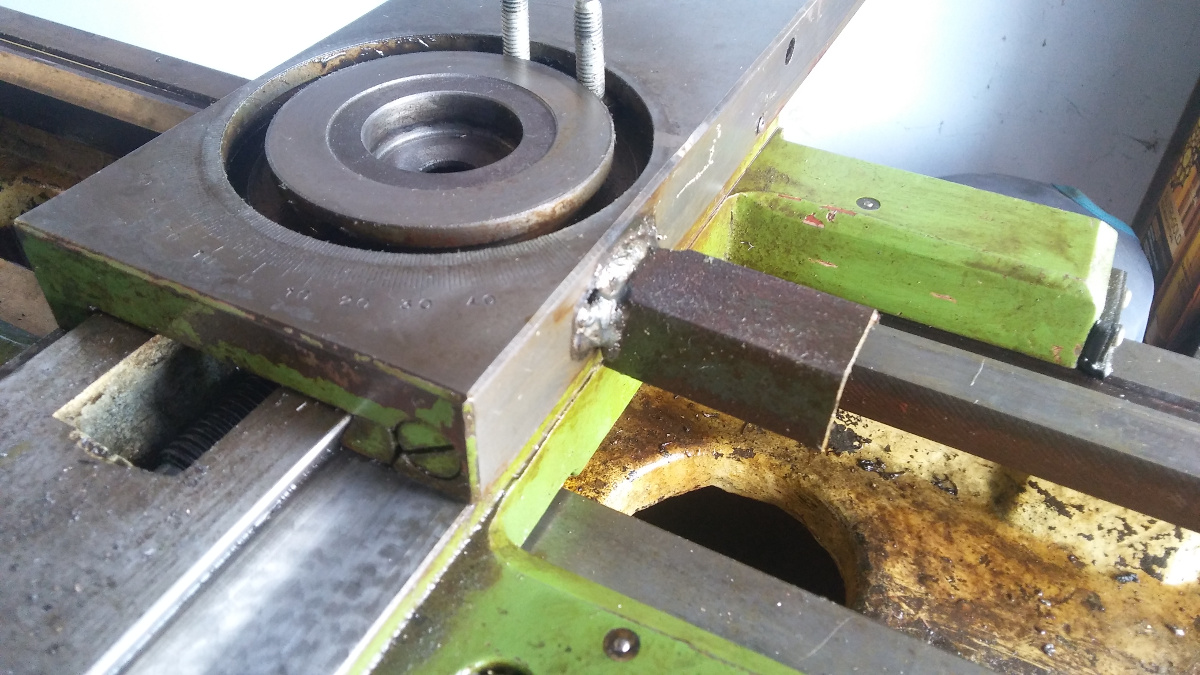

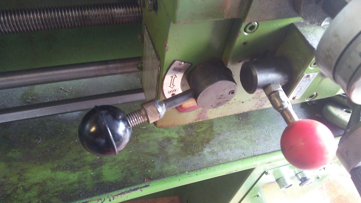

Oczywiście były też rzeczy, które wymagały poprawy. Okazało się, że tokarka musiała kiedyś zaliczyć glebę (pewnie podczas transportu tylko nie wiem czy kiedyś, kiedyś czy u owego człeka od którego ją odkupiłem) ponieważ wystające elementy typu dźwignie itp były połamane i pospawane. Otwory na skrzyni nortona były zaspawane, ponieważ podczas tegoż zdarzenia złamała się pokrywa. Pokrętło od suportu było chamsko zespawane. Oto efekty pracy "szalonego spawacza":
Pokrętło odciąłem od śruby gumówką, przedłużyłem końcówkę śruby i działa. Dziury w pokrywie też dorobiłem i też działa. Dorobiłem również nową dźwignię, a raczej zatrzask (chyba tak to można nazwać) do skrzyni nortona, ponieważ poprzednia była kawałkiem śruby wkręconym do mocowania dźwigni:
Obrazek Obrazek

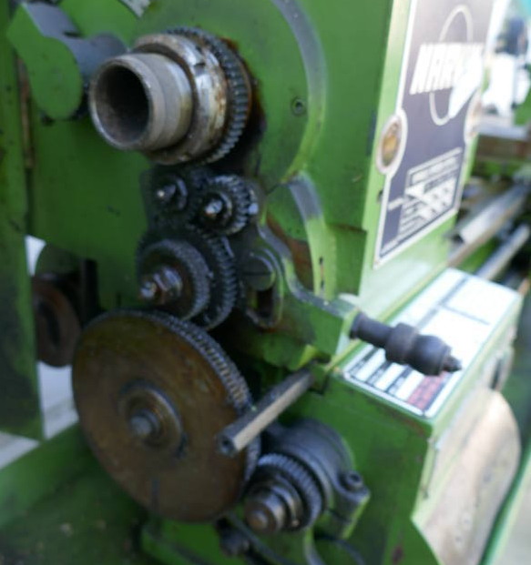

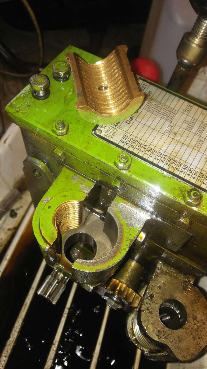

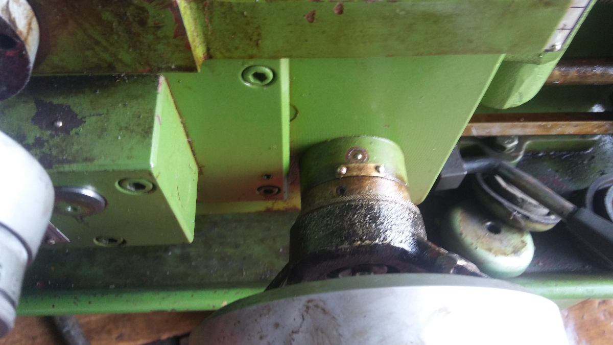

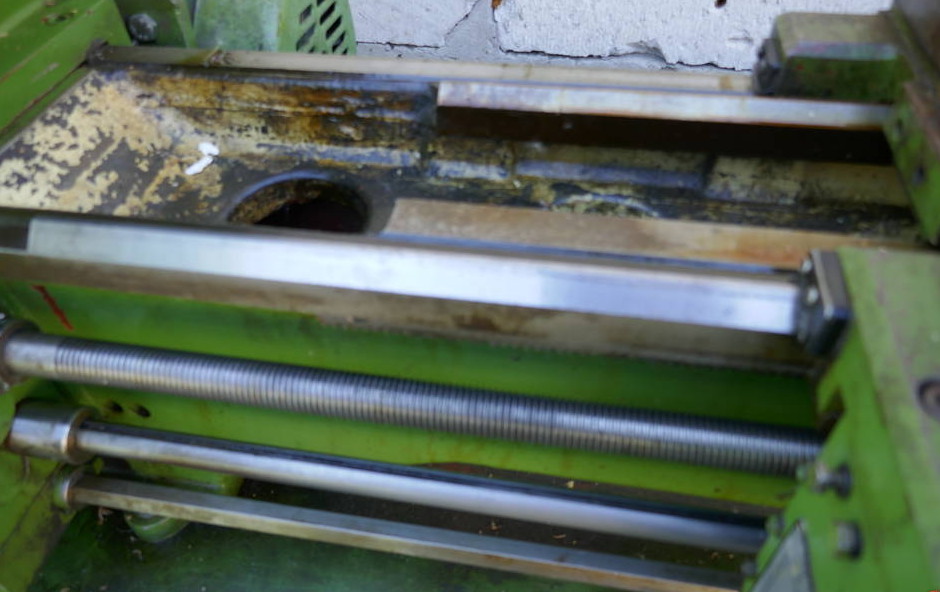

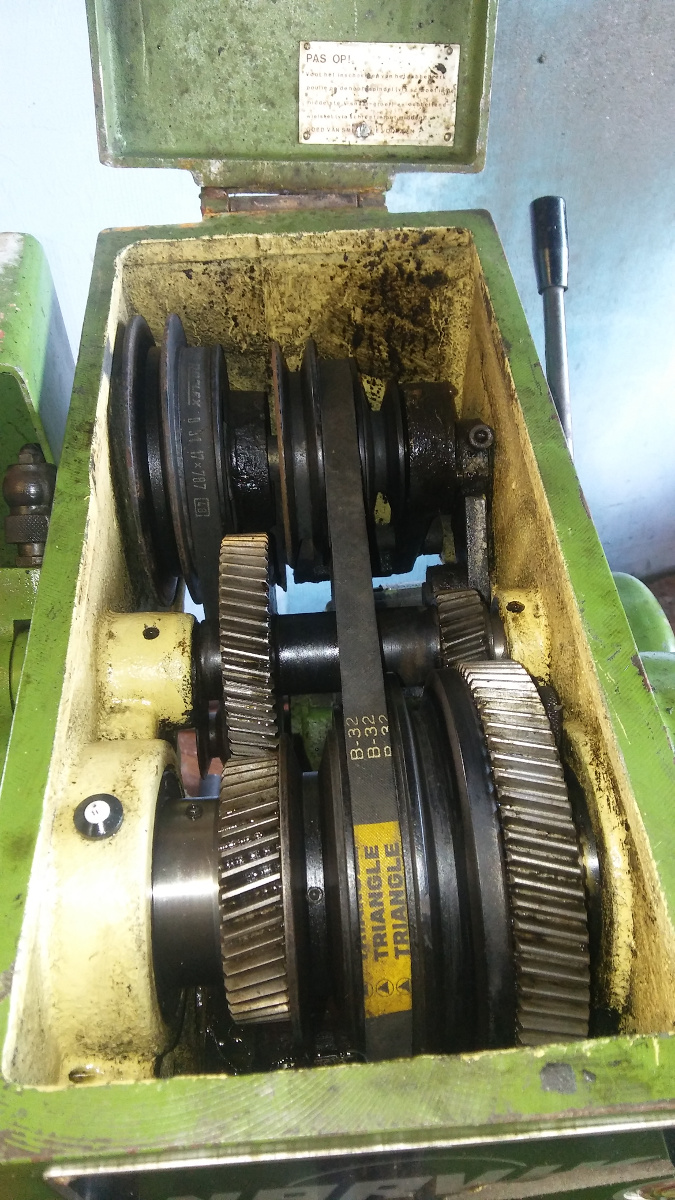

Generalnie rozebrałem całą tokarkę (oprócz wrzeciennika, który wyczyściłem i nasmarowałem. Spuściłem olej z komór w których osadzone są łożyska i zalałem nowym). Śruba był w kilku miejscach jakby pognieciona (zapewne od uderzenia). Pilnik i godzinka delikatnego "ślusarzenia" i śruba pozbyła się nierówności mogących kaleczyć nakrętkę dzieloną suportu. Przejdźmy do nakrętki - ta chyba miała najgorzej, poniewarz była oblepiona starum smarem i widać że ktoś zapinał ją na siłę, ponieważ miała odgniecenia na wierzchu. Tutaj też pilniczek i pasowanie do śruby. Idealnie i bez luzów udało się wszytko pilniczkami iglakami wyprowadzić.

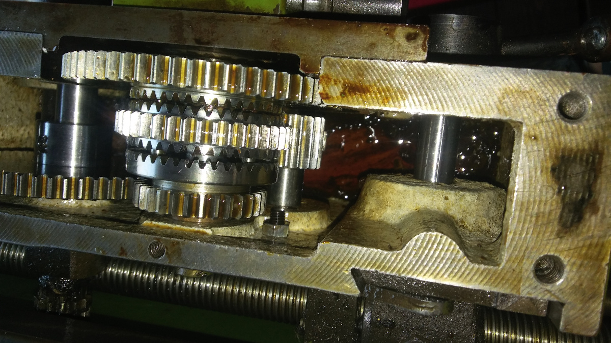

Wyczyściłem zębatki w suporcie i skrzyni nortona oraz gitarze:

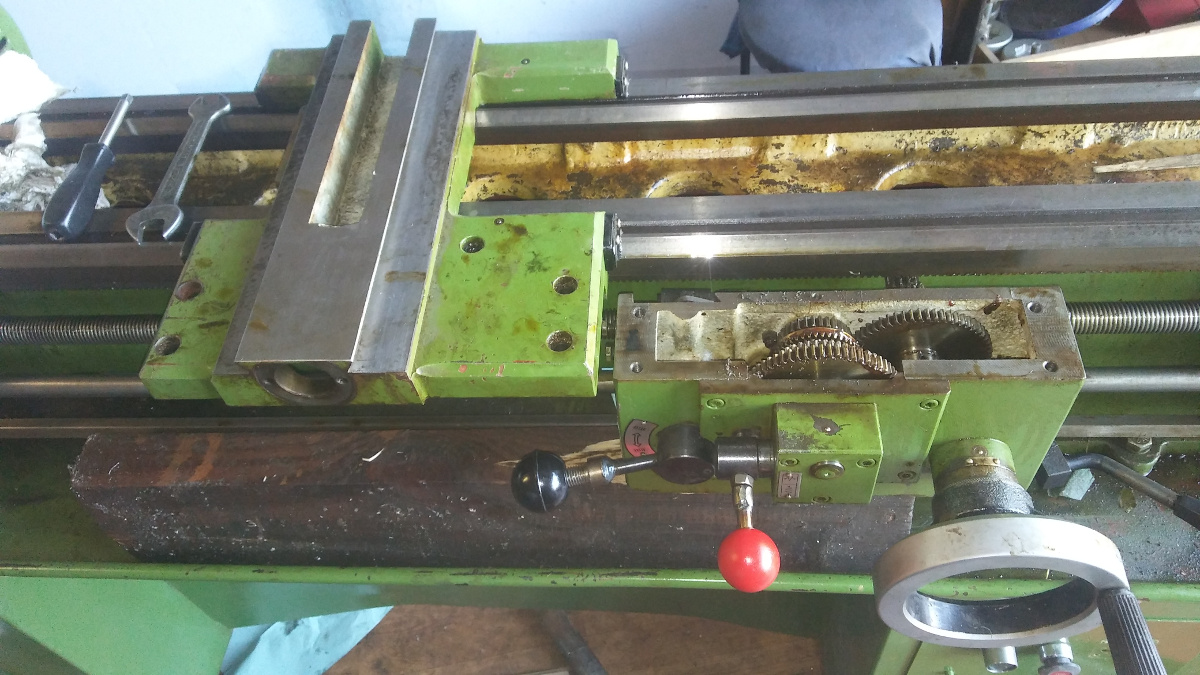

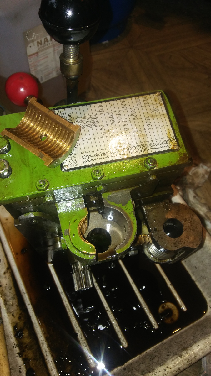

Oczywiście rozebrałem cały suport i sanki oraz go wyczyściłem.

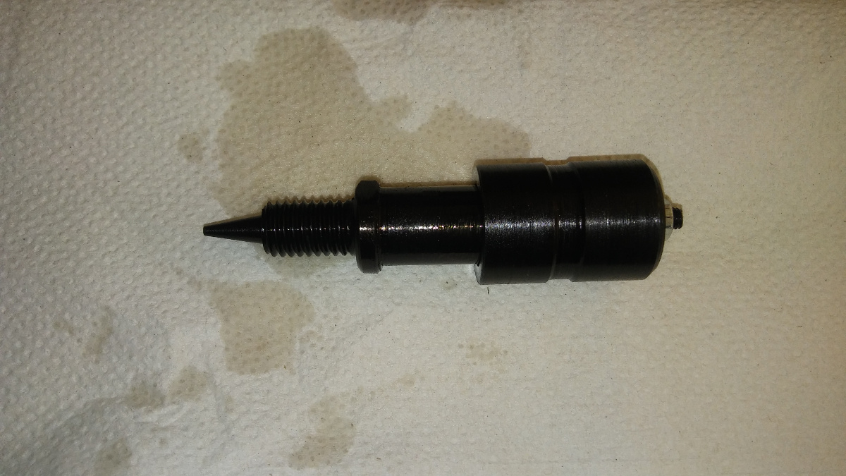

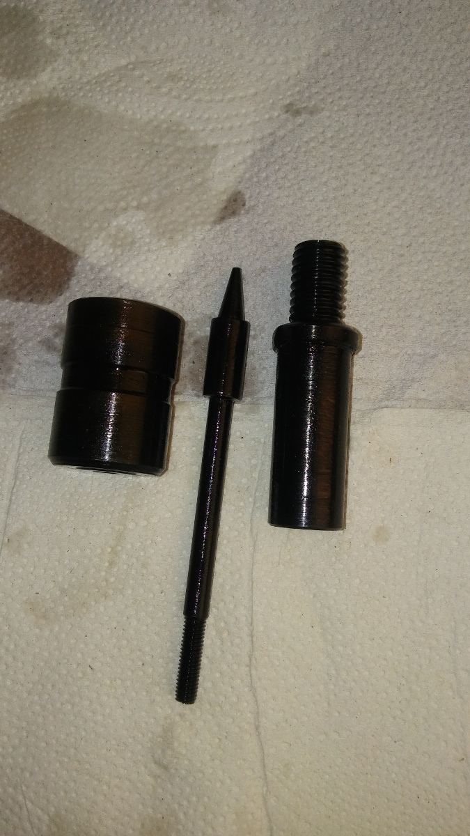

Strasznie zmasakrowana od środka była pinola konika. Kupiłem rozwiertak na stożek MK2 i poprawiłem w stopniu takim że teraz wszystko ładnie pasuje podczas wkładania kła lub wiertła na MK2. Nic nie lata i dobrze trzyma. Tutaj stożek MK3 byłby jednak lepszy jednak ja nie narzekam bo zostało mi trochę gadżetów po chince.

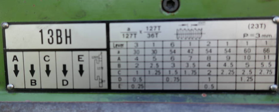

Imak na noże 16mm czyli tak jak w TUM25B. Do tego zegar do gwintów i mamy taki hobbystyczny "full wypas".
Niestety są też rzeczy denerwujące np. dziwne skoki śrub. O ile w suporcie poprzecznym musimy mnożyć x2 aby się na średnicy nie walnąć to na listwie zębatej suportu jest podziałka 0.15mm, w dodatku kończy się jakoś tak dziwnie i trzeba wszystko przeliczać. W koniu też nie jest najlepiej. Śrub wymieniać mi się nie chce. Chyba jednak trzeba będzie zainwestować w liniały bo tak to albo czujnik, albo liczenie podziałek, ale wcześnie czy później doprowadzi do błędu.
Następną przeszkadzajką jest to że pokrętło od szybkiego posuwu suportu (to na listwie zębatej) jest po prawej stronie. Trzeba zmienić przyzwyczajenia co jest trudne gdy człek nauczył się że miał koło po lewej, a wajchy po prawej.

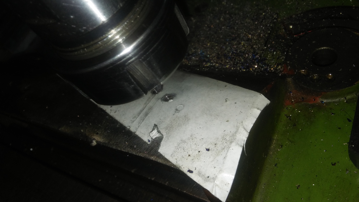

Podczas pierwszego toczenia był mały "ZONK" ponieważ tokarka walnęła 1mm stożek na długości 5cm :shock: Okazało się że wrzeciennik też był lekko przestawiony. Na szczęście mam trzpień wzorcowy. Poluzowałem 4 śruby wrzeciennika mocujące go do łoża i dosłownie w 3 minuty ustawiłem wrzeciennik na czujnik. Tutaj było prosto, ponieważ wrzeciennik leży na płaskim łożu a nie na pryzmach więc ustawienie go mając trzpień wzorcowy to bajka. Tak samo postąpiłem z konikiem. Ustawiłem chyba dobrze ponieważ toczyłem sobie trzpień do frezów piłkowych o długości ponad 200mm i na nowej chińskiej płytce udało się w setce zmieścić :)

Jednak przy TUMie 25 ta tokareczka to cienki bolek, zmiana obrotów wrzeciona na paskach i żenująco niskie max. obroty wrzeciona 1240rpm. Jak tym toczyć detale o małej średnicy? Oczywiście można podkręcić obroty falownikiem, ale nie wiadomo jak zareagują łożyska wrzeciona.

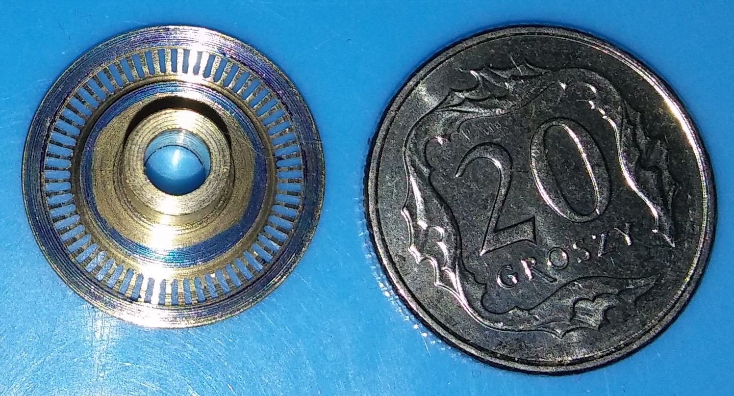

Nie wiem w czym problem? Na Narviku obtaczałem pręt mosiężny do średnicy 2mm (akurat taki mi był potrzebny) i nie było problemów z prędkością wrzeciona, jakością powierzchni. Nic się nie łamało, nie drżało. Dobrze, widocznie że o tym nie wiedziałem bo pewnie by nie wyszło :wink: No ale w sumie ja nie tokarz więc mogę toczyć coś czego się nie da wytoczyć. Żałować Tumki nie będę. Niestety służyła mi głównie do przecinania, do robienia gwintu z noża (o ile nie było innej możliwości, ponieważ czasem nie trafiała w zwój i robota od nowa) oraz do skórówki. Nie mam po niej dobrych wspomnień. Przelot mały bo 30mm (Narvik 39.6mm), nóż 16mm (narvik też 16mm), koń MK4 (niby OK) tylko po co taki masywny - chyba tylko żeby szybciej ścierać prowadnice, tak samo przerośnięty suport, mało w kłach (ja miałem 500mm, były 800-ki, a narvik ma 900mm), mała średnica toczenia nad łożem w porównaniu do cienkiego bolka. Uchwyt też mam 160mm jak w TUMce tylko zobacz i porównaj zdjęcia Narvika i Tumki (zgadnij gdzie większego buca możesz włożyć?). Sztywność uwierz że ma wystarczającą. Robiłem próbę w stali na 3mm na stronę i szło bez zająknięcia. Być może można więcej ale nożem o trzonku 12mm po prostu się bałem dać więcej. Ja robię to co sobie zamyslę bez parcia na szybkość i wydajność.
Tak przy okazji - ten element wytoczony był na Narviku, a te fasolki frezowane frezem 0.3mm na wrzecionie 6000rpm (fasolki mają od 0.32 do 0.36mm szerokości - być może trochę więcej ze wzgledu na bicie na wrzecionie).
Oczywiście każdy może mieć swoje zdanie tylko nie wiem po co od razu słowa typu "żenujące" czy "cienki bolek"? Jak nie wiesz jak toczyć na takiej tokarce małe średnice to przyjedź to pokażę jak to się robi (serio i bez sarkazmu). To bardziej kwestia dobrze zaostrzonego noża HSS lub odpowiedniej płytki niż tych prędkości wrzeciona.

Rzeczywiście, zmiana prędkości paskami nie jest wygodna, ale Autor napisał że idzie to szybko i mu nie przeszkadza.
Jak dla mnie, inna sprawa jest istotniejsza i raczej wymaga falownika: jeśli dobrze widzę, minimalne obroty to 60/min. Ooo, to jest niemało, często potrzeba niższych.
W moim TUM-ie jest to 28/min (z odboczką), i niekiedy przy nacinaniu gwintów nawet tyle jest za dużo - np. w przypadku gwintu o małej średnicy wystającego z "poważnego" wała :D , oraz wąskiego kanałka wyjściowego - trzeba nieźle się sprężać podczas dochodzenia noża do kołnierza, bo TUM ma dość słaby mechaniczny hamulec, więc po wyłączeniu silnika wrzeciono nie staje natychmiast (jak np. w maszynach ze sprzęgłem elektromagnetycznym, nie pamiętam typów).
Przy większym skoku gwintu daje się to jeszcze bardziej we znaki.
Tak więc zastosowanie falownika z pewnością nie byłoby od rzeczy w tej tokarce (wspominałeś o nim) - sam zresztą mocno "przemyśliwam" nad falownikiem do TUM-a i do WS-15; w wiertarce to już szczególnie by się przydał.

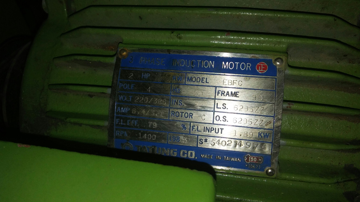

Falownik już zakupiony (3-fazowy Omron 2.2kW wektorowy). Nawet dwa rezystory hamujące dostałem w prezencie (do silnika 1.5kW i 2.2kW). Faktycznie przy gwintowaniu w takich ciasnych miejscach dobrze mieć jak najmniejszą prędkość aby zdążyć wyjść nożem na odpowiednią odległość. Wahałem się czy go użyć i nie zostawić do przerabianej na CNC frezarki, ale faktycznie lepiej go mieć niż nie mieć a falownik do frezarki jak będzie trzeba to dokupię. Jaki ustawić czas hamowania wrzeciona? Ma stawać dęba przy wyłączeniu czy lepiej mu te 0.5-1 sekundę zostawić do zatrzymania? Rozruch chyba normalny bez opóźnienia ze względu na paski, ale to sobie popróbuję.

Zauważcie że przykładowo gwinty calowe mają zakres od 4 do 112 zwoi na cal ! czyli przeliczając na metryczny mają skok od 0.22mm do 6.35mm (mamy wszystkie 40 gwintów calowych z jednego ustawienia gitary). Zakres gwintów metrycznych jest też nie byle jaki bo od 0.25mm do 11mm skoku. Tutaj trzeba jak widać z powyższej fotki trochę więcej się namęczyć z przekładaniem kół gitary ale przy ustawieniu na zębatke o 30 zębach mamy już z jednego ustawienia gwinty: 0.25, 0.5, 1, 1.25, 2, 2.5, 4 i 5mm czyli 8 gwintów w tym najbardziej typowych.
