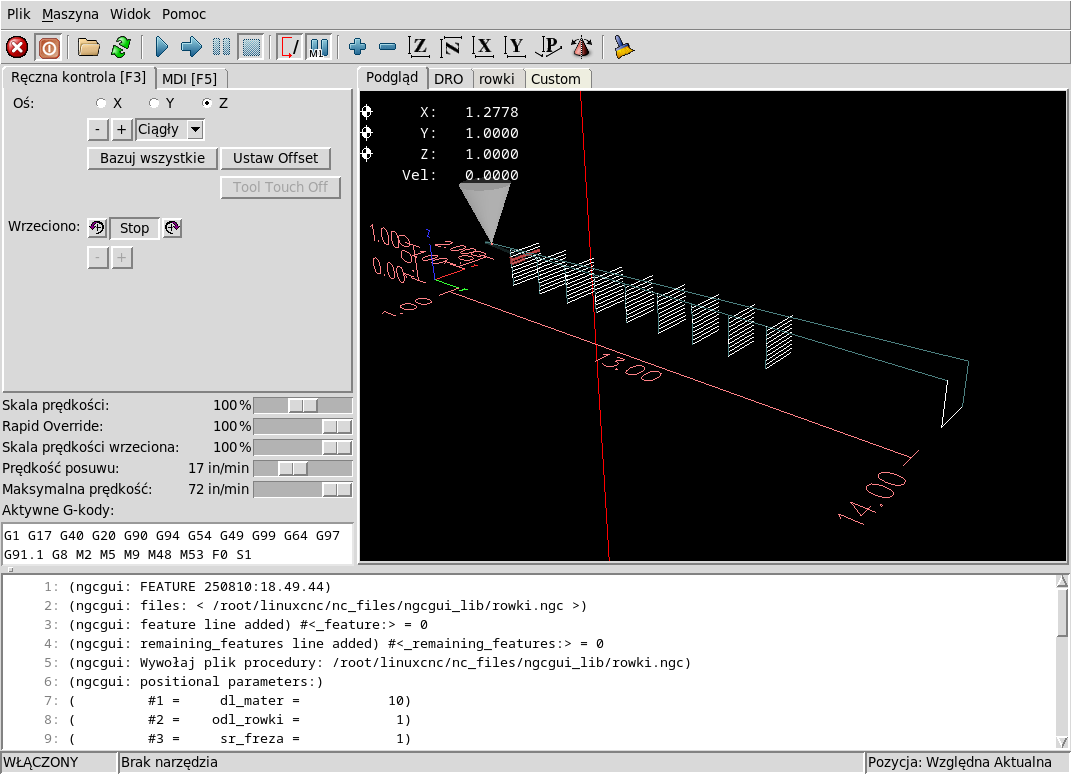

Post napisał: tuxcnc » 10 sie 2025, 19:12
Z nudów zajrzałem jeszcze raz do tego suba...
Po pierwsze.
Kod: Zaznacz cały
; Pozycjonowanie początkowe
G0 X#<start_x> Y#<start_y> Z#<start_z>
To jest błąd!
I to poważny, bo znajduje się na początku programu, czyli jest wykonywany od nieznanej i przypadkowej pozycji.
Oczywiście wrzeciono powinno najpierw pojechać do góry, a dopiero potem w X i Y.
Po drugie.
Kod: Zaznacz cały
(MSG, Frezowanie rowka #<i> w pozycji X: #<x_rowek>)
MSG nie wyświetli wartości parametrów. Trzeba użyć DEBUG, co jest mało eleganckie, bo z definicji wyświetla wartości sformatowane do double (hal_float), czyli z sześcioma miejscami po przecinku...
Po trzecie.
I to chyba najlepszy kwiatek...
Kod: Zaznacz cały
; Dodatkowy wyjazd dla ostatniego rowka jeśli określono
O500 IF [#<wyjazd> GT 0]
    O510 IF [#<kier_frezowania> EQ 0]
        #<x_wyjazd> = [#<start_x> + #<dl_mater> + #<wyjazd>]
    O510 ELSE
        #<x_wyjazd> = [#<start_x> - #<wyjazd>]
    O510 ENDIF
    G0 X[#<x_wyjazd>] Y#<start_y>
    G1 Z[#<start_z> - #<glebokosc>] F[#<posuw> / 2]
    G1 Y[#<start_y> + #<dl_y>] F[#<posuw>]
    G0 Z#<start_z>
O500 ENDIF
Ten kod wykona absolutnie nadmiarowy i po prostu debilny ruch na koniec, który w najlepszym razie nie zrobi nic (tam powinno nie być materiału), a w najgorszym połamie frez (jeśli jednak coś tam będzie).
Naprawdę nie wiadomo co poeta miał na myśli...
Poniżej widać ten kretynizm na pozycji X 14
Podsumowując, było tam więcej błędów niż użytecznego kodu...
