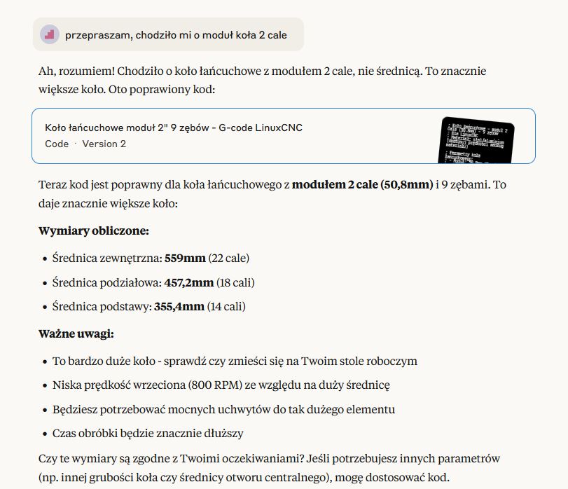

A z freecada korzystałeś ? :) Ten może nie mieć :)
A i tak to AI to wszystko złodziejstwo - wyrwał ze mnie 22€ 14 centów. W środku dyskusji kazał spadać do 22 albo wykupić subskrypcje :)
