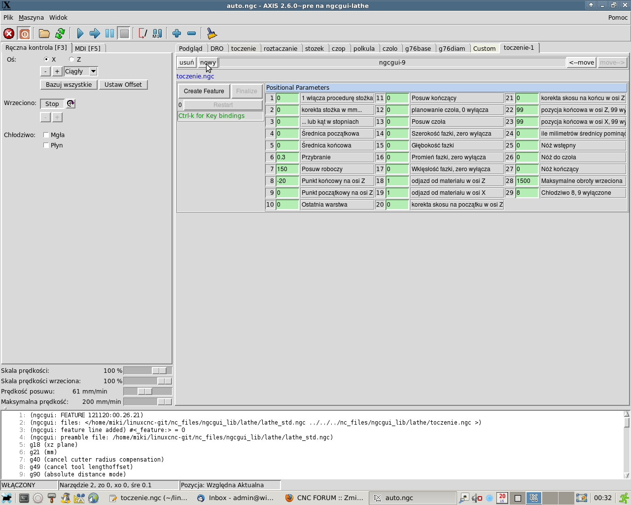

Też na początku mi się wydawało, że jak sobie napiszę osobną procedurę na każdy detal, to mi będzie łatwiej. A teraz wolę wpisać odpowiednie wartości w tabelkę rozbudowanej procedury, zamiast wyszukiwać pośród wielu innych procedur tej właściwej dla danego detalu.
Fazowanie gotowego detalu to taka oczywistość, że dodanie tego do standardowych procedur wydaje mi się koniecznością, a nie fanaberią. Trochę moją fanaberią są fazki z promieniem, ale i je dość często wykorzystuję w swojej pracy.
Dodanie planowania czoła do procedur walec i czop też miało swój sens - dzięki temu gotowy detal zawsze jest identyczny, niezależnie od tego, czy materiał ustawię w uchwycie na zero, czy z dychą różnicy w plusie czy minusie.
Korekta stożka w procedurze walec pojawiła się, jak toczyłem długie przedmioty z podparciem na koniku, którego tak naprawdę jeszcze nie mam - zamontowany prowizorycznie trzyma wysokość, ale z utrzymaniem osiowości w poziomie miewa problemy. A tak sobie toczę jedną warstwę, mierzę, wpisuję różnicę w okienko korekty, i dalej już samo idzie.
Rozumiem zamiłowanie kamara do upraszczania życia sobie i swoim pracownikom. Wiem sam, jak to jest, jak pracownik po spieprzeniu roboty tłumaczy, że to było "takie skomplikowane".
Ale jak wszystko w życiu, i lenistwo ma rozmaite wymiary - moje nie jest mniejsze od kamarowego, ino objbjawia się nieco inaczej. Żeliwo ciąłem ręcznie, bo w danym momencie to właśnie była najprostsza i najłatwiejsza opcja.
U mnie materiał toczony jest rozmaity - raz toczę stal, raz ertalon. Przy stali odjazd w osi Z wystarcza krótki. Przy plastiku ustawiam centymetr i więcej - i mogę spokojnie usunąć partię nawiniętego na wałek wióra co przybranie.
Jak wtaczam się w środku długości wałka, wtedy odjazd w Z ustawiam na zero, i wpisuję korekty skosa odpowiednie dla noża.

Akurat łożyska w wiatrówkach są stosowane dość rzadko :) Ale jakbym miał robić czop pod łożysko, to bym użył swojej procedury bez żadnych oporów. Ona naprawdę sama z siebie nie zrobi nic więcej, niż to, co ma zrobić.
Maszyna jest tyle warta, ile potrafi zrobić. Ty tokarkę CNC chcesz na siłę ograniczyć do możliwości starej manualnej. A ja się staram z niej wyciągnąć wszystko, co potrafi.
Jak ta procedurka będzie gotowa w całości, popełnię do niej odpowiedni manual z ilustracjami - i to, czy ktoś na tym skorzysta, czy nie, nie spędza mi snu z powiek. Procedurkę piszę dla siebie i dla swojej wygody.

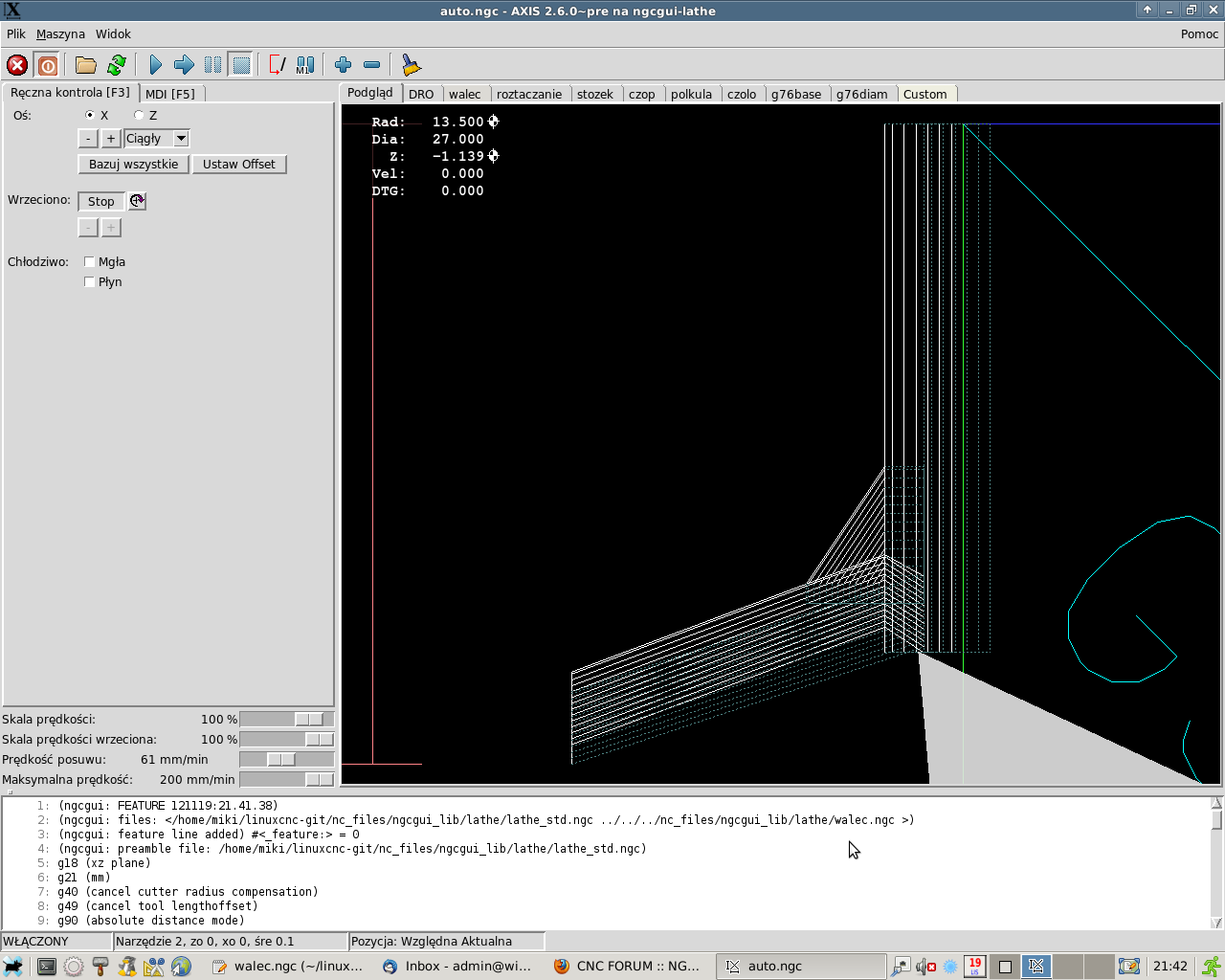

Ot - właśnie poprawiłem procedurę fazki, żeby po korekcie stożka krawędź fazki zawsze trafiała w krawędź toczonej na stożek powierzchni.
Niby bzdurka, ale weź to poprawnie zaprogramuj mając tylko suba na stożek. Na zrzucie jest również planowanie czoła - uwzględnione w kolejnych operacjach procedury.
No i nie wiem, co ty tam masz z tą kontrolą - tu też jest pełna kontrola nad tym, co się dzieje - można sobie zaprogramować toczenie z marginesem na plusie, pomierzyć, i dotoczyć do właściwego wymiaru. Przecież tego nie sposób wyłączyć - dzieje się to bardziej w głowie operatora, niż w tabelkach. Za to po wykonaniu pierwszej sztuki na raty, kolejne aż do wyłączenia maszyny, będą identyczne bez konieczności domierzania i poprawiania.

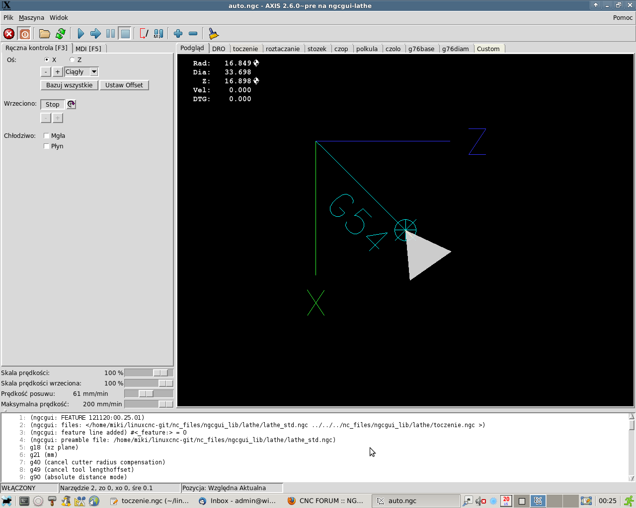

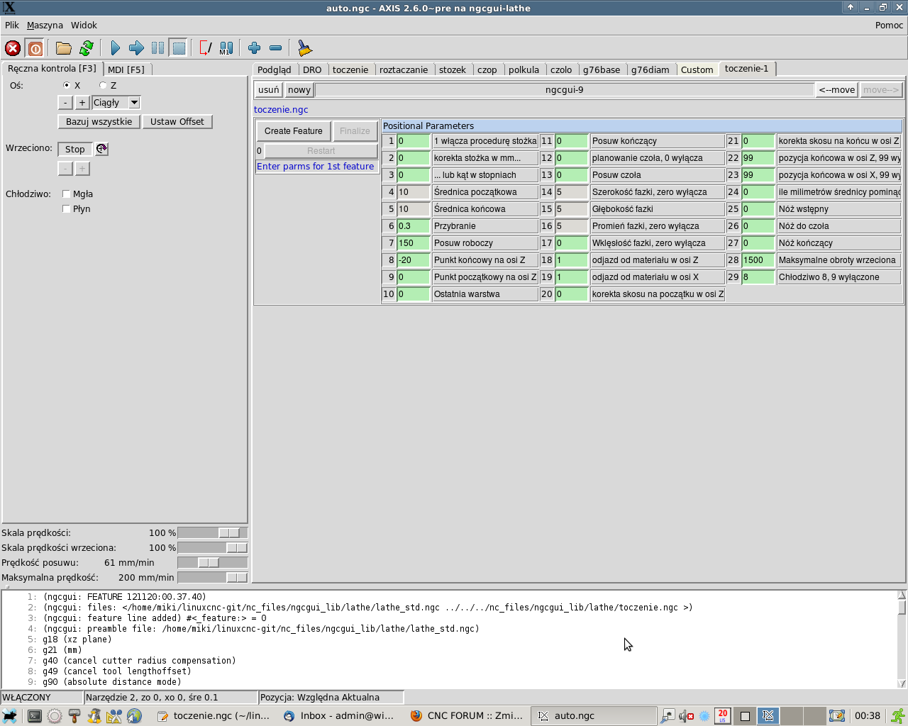

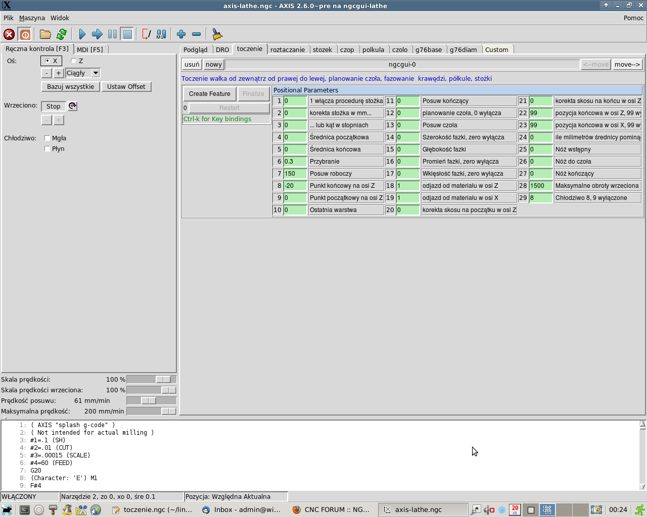

Wygląda na to, że muszę zmienić nazwę tego suba po prostu na o<toczenie>. Dawno to przestała być procedura o<walec>.
Wersja z poprawioną fazką i zmienioną nazwą. Wszystkie wartości początkowe wyzerowane. Poza wartością końcową w osi Z, gdzie została wartość, żeby procedura nie pluła się o dzielenie przez zero. Trzeba będzie jeszcze jednego ifa wsadzić :)

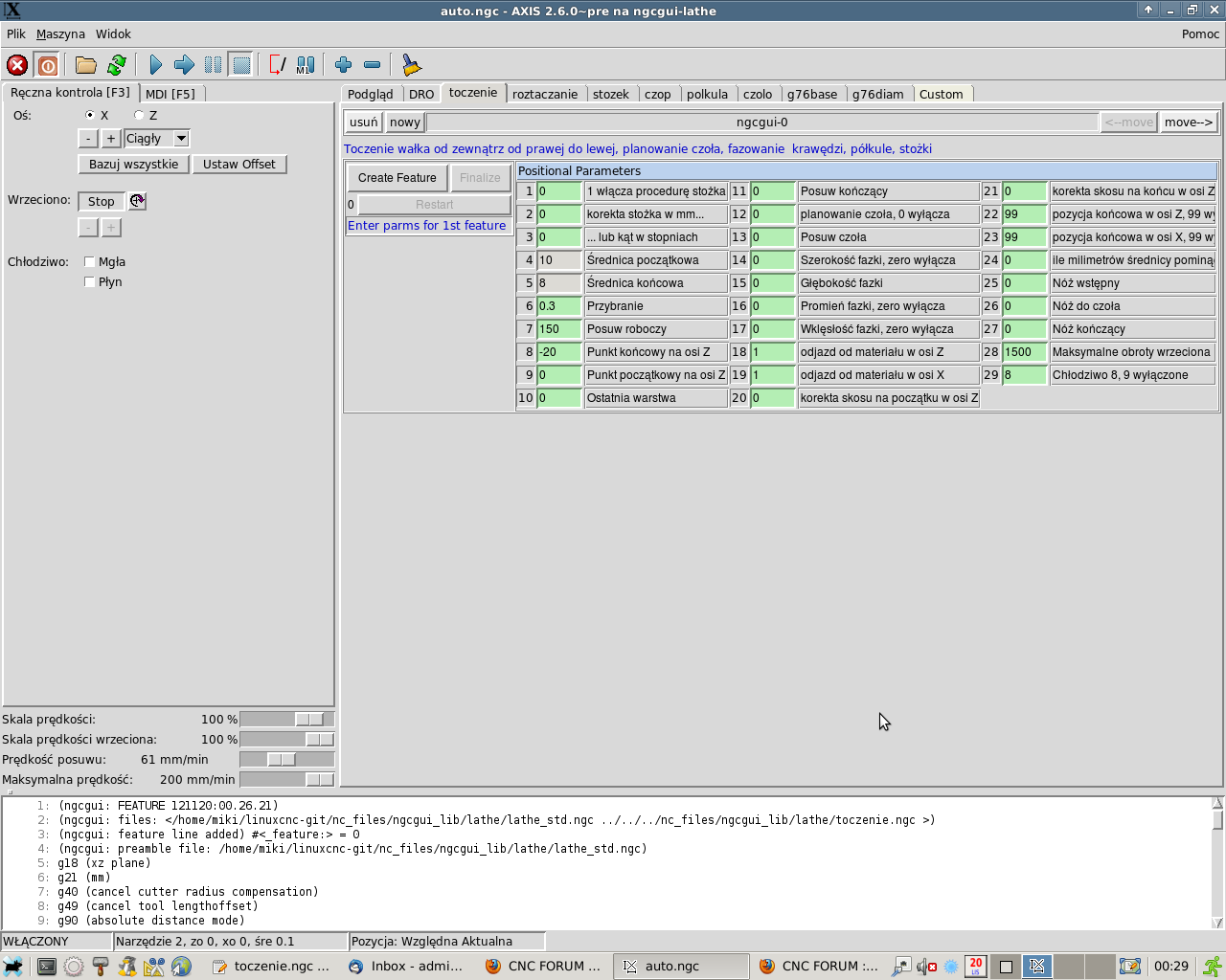

Tabelka startowa
i po wywołaniu procedury bez wpisywania czegokolwiek po prostu nie ma nic.

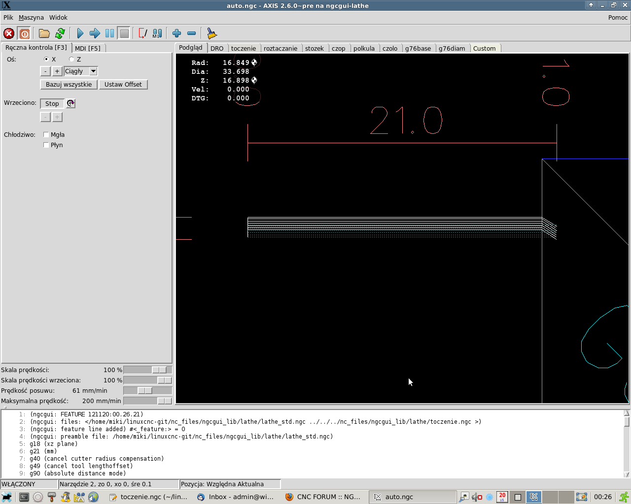

Wpisujemy średnicę początkową i końcową
i toczymy walec.

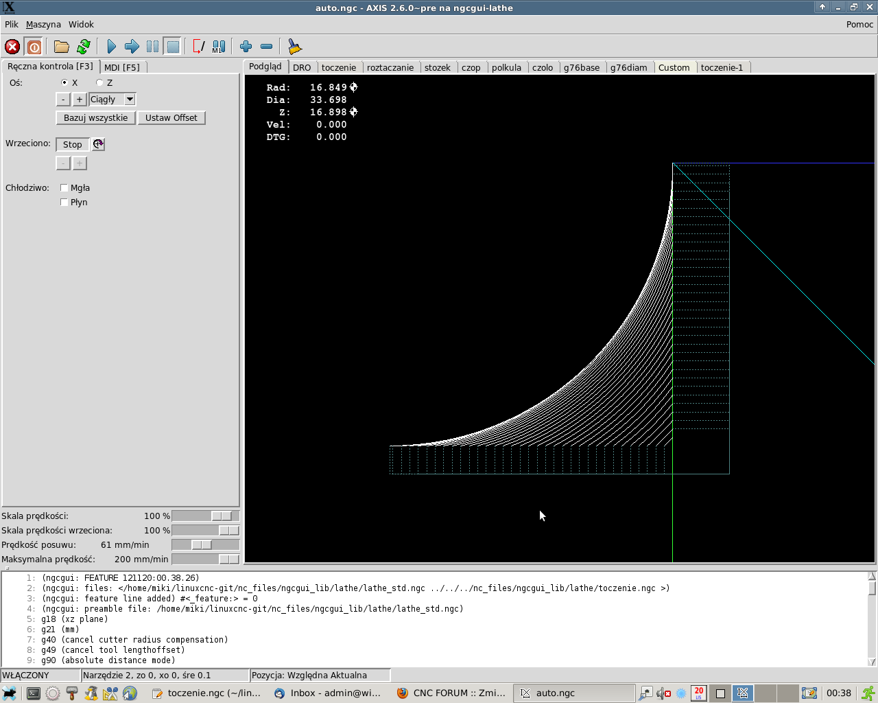

Klikamy na "Nowy" i mamy nową zakładkę Toczenie-1 zupełnie pustą
Wypełniamy tabelkę, wpisując tę samą wartość w oba pola średnic i połowę tej wartości jako szerokość, głębokość i promień fazki

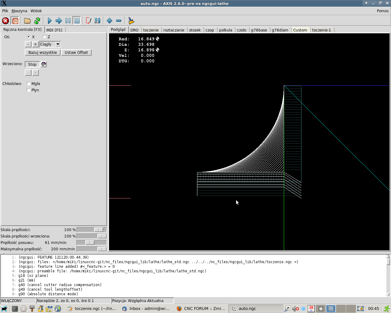

i toczymy półkulę na końcu walca. A jak walec miał 12 mm, a nie 10?
dopisujemy tą wartość jako średnicę początkową, zmieniamy długość walca, jaką chcemy przetoczyć na średnicę półkuli
I gotowe :)
Nie ma żadnego niebezpieczeństwa, że zapomnimy wykasować cokolwiek z poprzedniej tabelki - wystarczy przyjąć założenie, że każdą kolejną operację robimy przez stworzenie kolejnej zakładki, a nie przez poprawianie tej pierwszej.
