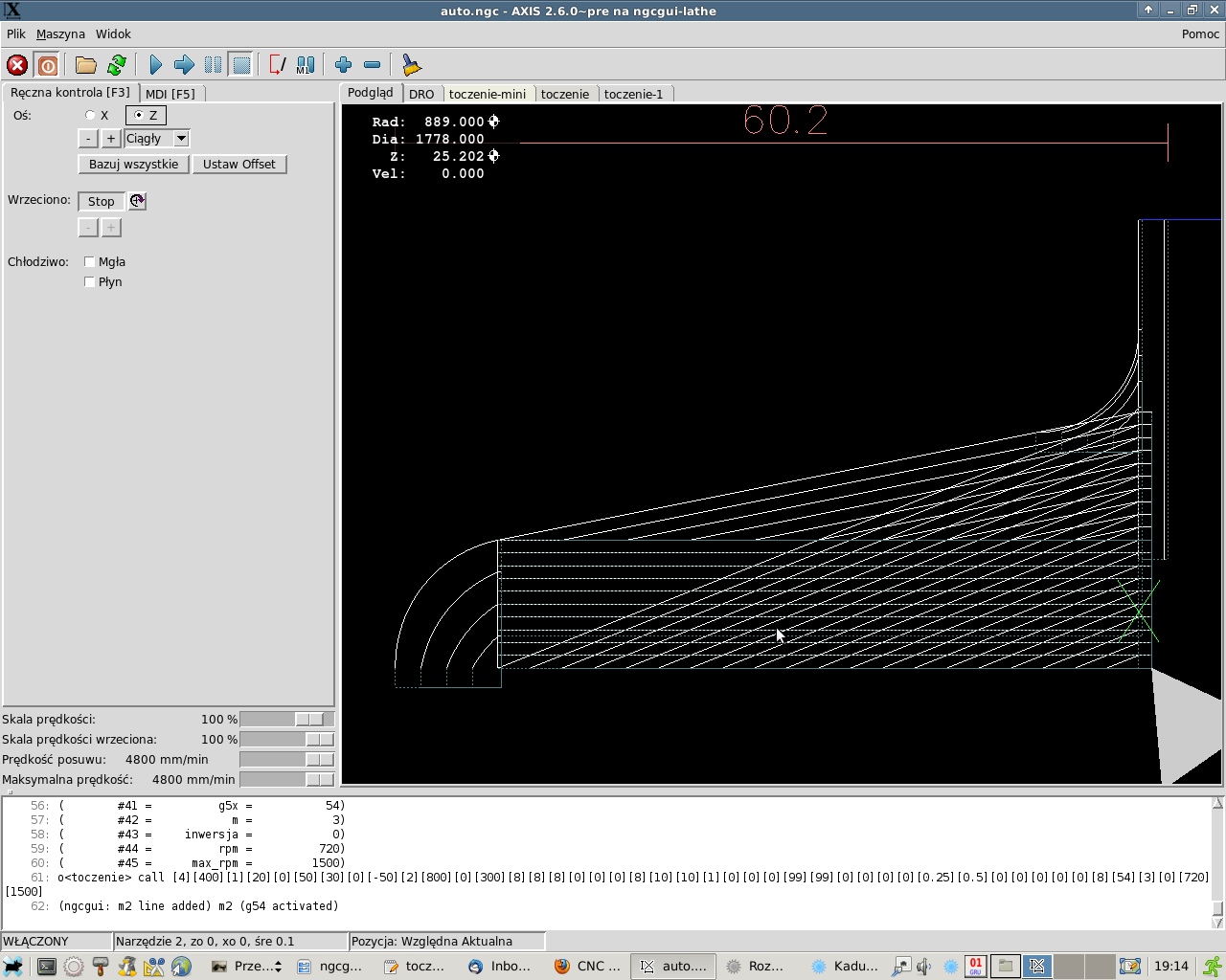

Nie chce mi się dochodzić w tej chwili dlaczego, ale kod na stożek kamara po wstawieniu w kobyłę i nakarmieniu odpowiednio ustawionymi zmiennymi, pracuje prawie dobrze. Ale prawie robi różnicę - kod po pierwsze głupieje, i próbuje robić najpierw prawidłowo, czyli stoczenie na płasko od średnicy materiału do średnicy początkowej (mojej), potem stożek od średnicy końcowej (mojej) do średnicy początkowej (mojej), ale potem robi drugi stożek od średnicy końcowej (mojej) do średnicy materiału, i jeszcze się zapętla - wraca do toczenia płaszczyzny i będzie tak chodził w kółko, nigdy nie docierając do wykonania fazek, które są zaplanowane i nawet wiszą we właściwych miejscach.

Jeszcze jedno pytanie - dlaczego nie wypełnia tabelki do końca - znowu jakas blokada ?

Już się udało, tylko gdzieś jeszcze się trochę zacina. Używamy takich samych nazw zmiennych, ale odnosimy je do czego innego. U mnie twoja średnica początkowa jest twoją końcową, i na odwrót. Średnica materiału wychodzi z sumy średnicy początkowej (mojej) i korekty stożka. A to, do czego ty używałeś zmiennej korekta, na razie całkiem wyłączyłem.
[ Dodano: 2012-12-01, 19:50 ]
hecza - u ciebie pewnie trzeba w czterech miejscach podmienić tem plik ngcgui.tcl, żeby zadziałało. Wcześniej podawaliśmy, gdzie go szukać. Będzie dwa razy w /usr i dwa razy w katalogu z gita. Mimo, że siedzi w katalogu z gita, ciągnie się z /usr zawsze.
tuxcnc

Post napisał: tuxcnc » 01 gru 2012, 20:05
Albo ściągnięty został nie ten plik.
Ja dałem załącznik do 40 pozycji.
Żeby było pięćdziesiąt, odpowiedni fragment musi wyglądać tak :

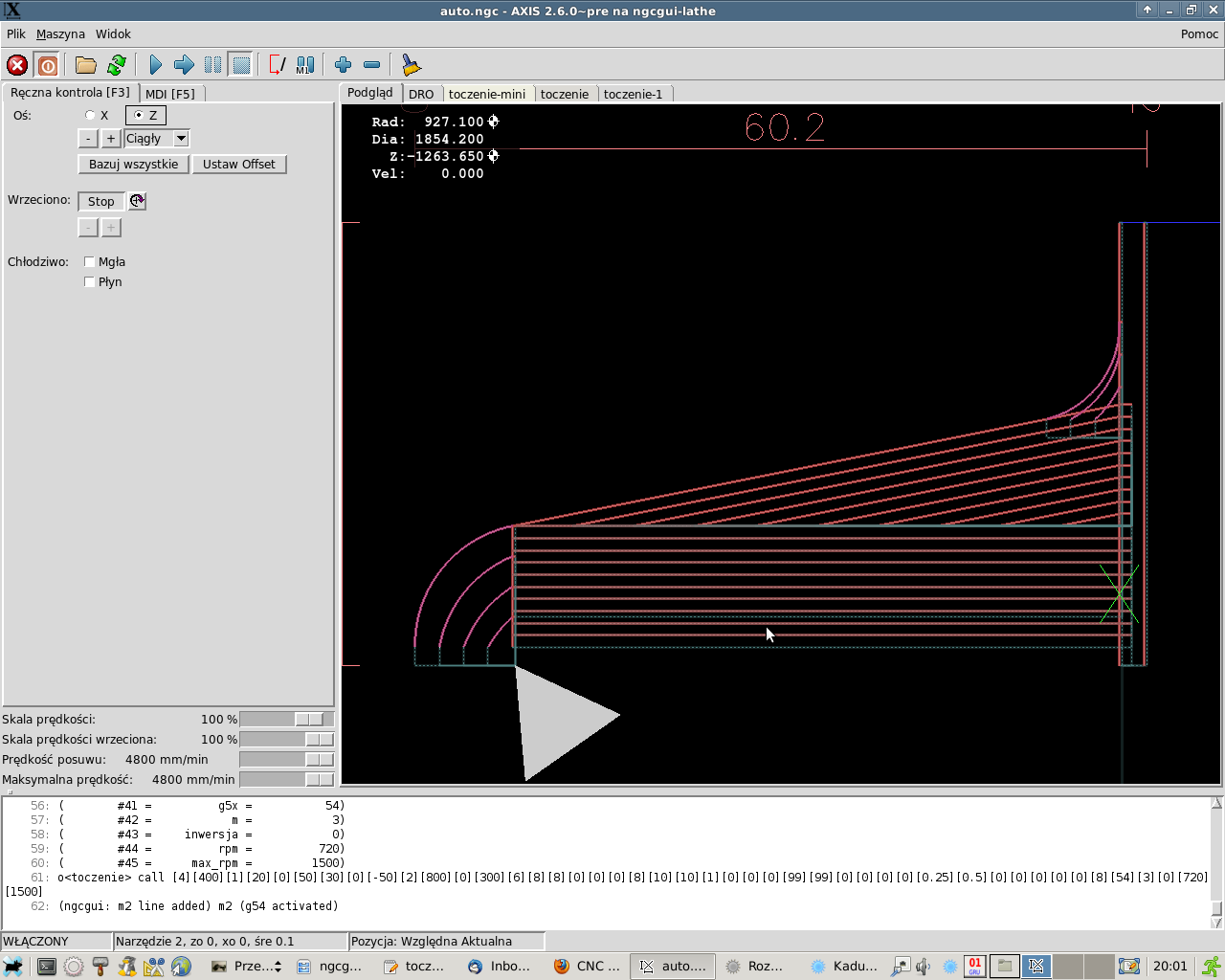

Post napisał: MlKl » 01 gru 2012, 20:13

U mnie tak jest na 60
Plik z załącznika pobrałem teraz z /usr/lib/tcltk/linuxcnc
- ten powinien zadziałać prawidłowo.

Post napisał: MlKl » 01 gru 2012, 20:21
kamar pisze:
MlKl pisze:[. Średnica materiału wychodzi z sumy średnicy początkowej (mojej) i korekty stożka. wsze.
Nie rozumiem co do mnie rozmawiasz ale kombinuj. :)
Œrednica materiału nie wynika tyko jest założona w uchwyt a korekta to najważniejsza funkcja w tej zabawie.
Już działa - zapętlenie było moją winą, wsadziłem toto w środek własnej pętli, zamiast wywalić za nią. Z korektą sobie zawalczę potem - tu znowu się gryzą zmienne, u mnie #<korekta> to przesunięcie stożka, a średnicy zewnętrznej materiału nie wpisuję, wychodzi sama ze zsumowania średnicy początkowej i korekty.
