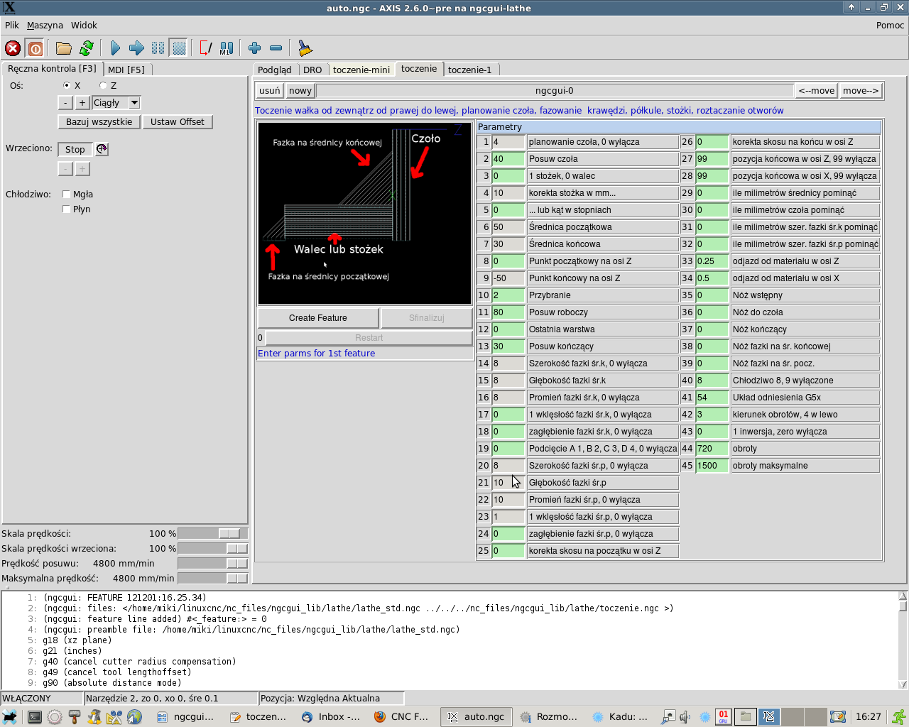

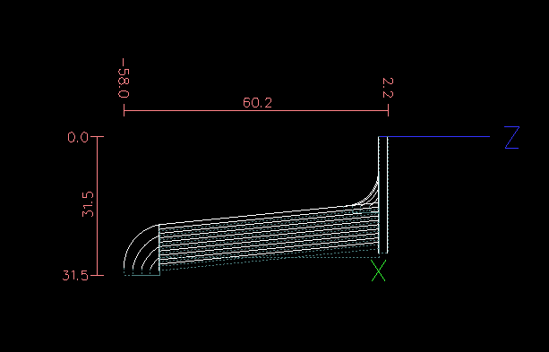

#182
Post napisał: MlKl » 01 gru 2012, 16:39
W tej chwili mi jeszcze tego stożka brakuje do minimum szczęścia.
Takie coś sobie zaprogramuję wtedy prawidłowo w jednej zakładce kobyły:
Teraz jest nieprawidłowo, bo musiałbym jeszcze stoczyć przy użyciu drugiej zakładki stożek od fi zewnętrzej materiału do początku tej obróbki. Ale na to wtedy zużyję dodatkowo jedną cyferkę - w polu wyboru stożka wpiszę jeszcze jedynkę. Czyli wypełnię nie 12, a raptem 13 pól formularza, a kobyła mi zrobi czoło, stożek i dwie, ściśle z nim powiązane półkule, które mogę sparametryzować dokładnie tak, jak potrzebuję.

Post napisał: MlKl » 01 gru 2012, 18:59
musisz jeszcze podmienić ngcgui.tcl na obsługujący 60 zmiennych.
W załączniku jako ngcgui.txt
Przy okazji tuxcnc może sprawdzić, co tam nawywijałem, bo kod poprawiałem na czuja - tcl znam bardzo pobieżnie. U mnie toto działa bez problemów w każdym razie.
