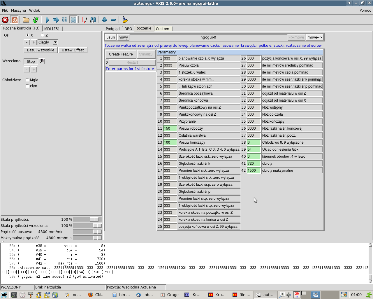

Po krótkiej walce mam działający LinuxCNC z NGCGUI w którym mogę zrobić procedurę zawierającą do 60 zmiennych.
Dla sprawdzenia wypełniłem tabelkę losowo ilością znaków, jakiej nigdy w życiu do niej nie wpiszę w trakcie pracy - program toto przyjął, i nawet coś wykonywał.

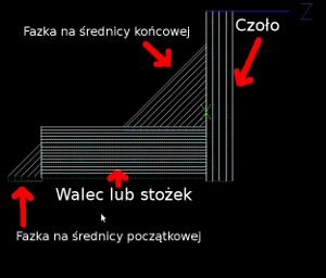

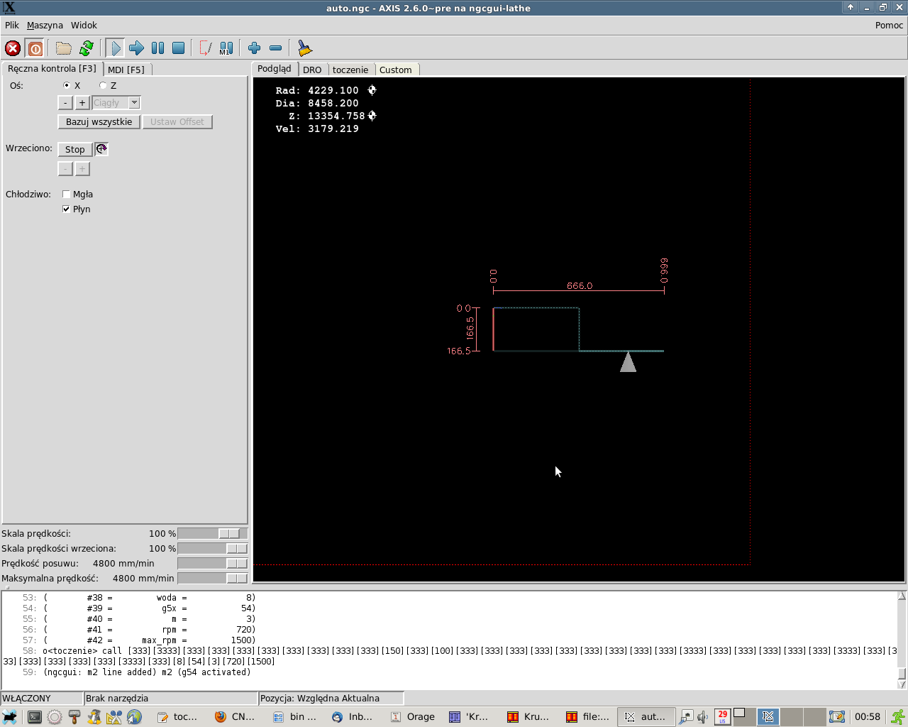

Wmontowałem wykonywanie fazki na średnicy początkowej przy toczeniu od lewej do prawej i na odwrót.
Na dziś wypełniając 13 pól w jednej tabelce w rzeczywistości wykonuję cztery powiązane ze sobą podprocedury.
Jak widać procedura wzbogaciła się o obrazek, wyjaśniający, o co w niej chodzi. Niestety, nie da się na obrazku umieścić pełnej instrukcji obsługi kobyły...
Jak widać robię w tej jednej zakładce: czoło, walec, pólkulistą fazę na średnicy początkowej walca i półkulistą fazę na średnicy końcowej walca.
Nadal do zrobienia stożek, doszła do zrobienia inwersja, czyli praca nożem osadzonym w imaku za osią wrzeciona, na lewych obrotach. Do zrobienia są jeszcze znormalizowane podcięcia na połączeniu czopa i wału.
Muszę napisać wersję uruchamialną na zwykłym NGCGUI, czyli okastrować toto do 30 zmiennych, zanim wrzucę kod tutaj. Wątpię, by ktokolwiek przekompilował swojego LinuxCNC, żeby pobawić się pełnymi możliwościami kobyły. Ale jak się odezwie choć jeden chętny, to i pełny kod zapodam :)

Obrazek wgrać do katalogu z subami razem z procedurą. Ma się nazywać tak samo - więc albo procedurę, albo obrazek trzeba przechcić, jeżeli chcecie używać okastrowanej.
