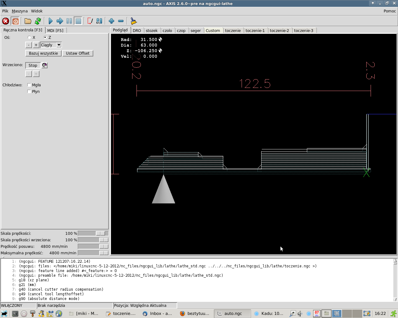

u mnie zmienna #<korekta> koryguje położenie punktu końcowego na osi Z w stosunku do osi X. A do wprowadzenia możliwości poprawek służy zmienna #<pomijaj_srednica>, gdzie wpisuję, ile mm operacji na średnicy pominąć.
W tym momencie zrobił się niejaki bałagan, bo kobyła zachowuje się inaczej, gdy toczy walec, niż przy toczeniu stożka. Muszę to ogarnąć, żeby zachowywała się zawsze jednakowo.
Twoje rozwiązanie korekty ułatwia poprawki. Ale nie da się wejść w środek podprocedury, np po utracie zasilania. Znaczy u mnie się da pominąć całkiem lub częściowo fazę walca. Ale stożek będę musiał cały powtarzać w takim przypadku.
Słowem - w tej chwili jak nie zaznaczysz 1 w polu stożek, to korekta stożka przesuwa cały walec skośnie o tyle mm, ile wpisałeś, zaś w polu "pomijaj średnicę" wpisujesz o ile mm mniej ze średnicy zbierać na początku operacji.
Jak zaznaczysz 1 w polu stożek, to korekta stożka jest wartością pomiędzy najszerszą częścią stożka, a średnicą materiału, a pole "pomijaj średnicę" oczekuje wartości o jaką chcesz skorygować ostatnią warstwę.
I teraz mam zagwozdkę - czy wybrać tylko jedną z tych opcji korekty, czy podwoić liczbę pól na korektę, czy zastosować jedno dodatkowe pole, zmieniające sposób korekty.

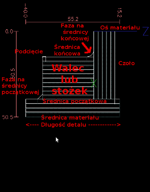

#<czolo> =#1 (=0 planowanie czoła, 0 wyłącza)
Opcja planowania czoła materiału. Kończy zawsze na zerze w Z, czyli wszystkie inne operacje zaczynają się potem od zera w Z albo dalej na minus.
#<posuw_czolo> = #2 (=40 Posuw czoła)
Opcja - zero wyłącza, wtedy posuw taki sam jak roboczy.
#<stozek> =#3 (=0 1 stożek, 0 walec)
Wybór między stożkiem a walcem jako procedurą główną
#<korekta> = #4(=0 korekta stożka w mm...)
Przesuwa przy toczeniu walca punkt końcowy na osi Z od lub do osi X o wartość wpisaną w zmiennej. Przy toczeniu stożka wpisanie korekty powoduje zebranie naddatku nad stożkiem o wpisaną wartość procedurą walca.
#<kat_stozka> =#5 (=0 ... lub kąt w stopniach)
Jeszcze nie działa, w założeniu ma robić to samo, co korekta stożka, ale nie w milimetrach, tylko w stopniach.
#<sr_pocz> = #6 (=0 Średnica początkowa)
#<sr_koncowa> = #7 (=0 Średnica końcowa)
#<z_pocz> = #8 (=0 Punkt początkowy na osi Z)
#<z_koncowe> = #9 (=0 Punkt końcowy na osi Z)
#<przybranie_materialu> = #10 (=2 Przybranie)
#<posuw> = #11 (=80 Posuw roboczy)
#<ostatnia_warstwa> = #12 (=0 Ostatnia warstwa)
#<posuw_koncowy> = #13 (=30 Posuw kończący)
Wartości powyżej chyba nie trzeba wyjaśniać
#<szerokosc_fazki_s_k> = #14 (=0 Szerokość fazki śr.k, 0 wyłącza)
#<glebokosc_fazki_s_k> =#15 (=0 Głębokość fazki śr.k)
#<promien_fazki_s_k> =#16 (=0 Promień fazki śr.k, 0 wyłącza)
#<wkleslosc_fazki_s_k> =#17 (=0 1 wklęsłość fazki śr.k, 0 wyłącza)
#<zaglebienie_fazki_s_k> =#18 (=0 zagłębienie fazki śr.k, 0 wyłącza)
Operacje na średnicy końcowej, jest to średnica bliższa osi matriału

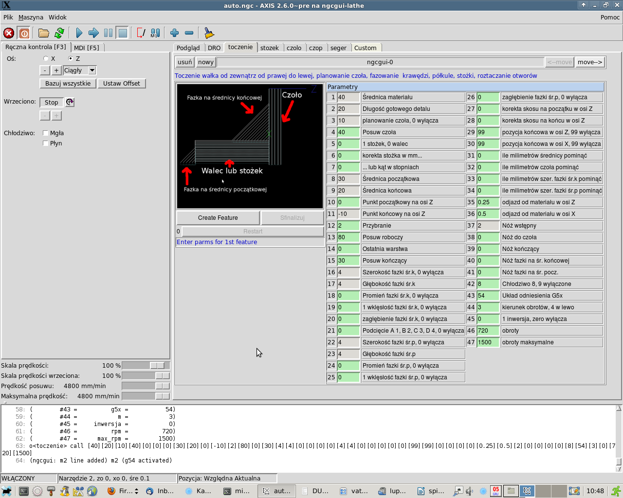

Jest rpm i maxrpm - czyli da się używać stałej szybkości obróbki.
Czoło specjalnie kończy na zero w obu osiach. Ono ma być przezroczyste dla innych procedur.
Czyli zakładam, że jak bym materiału nie włożył, daję planowanie czoła, i wszystko co za czołem zaczyna się od zera.
Jak robię serię, to sobie w w procedurze na końcu wpisuję dojazd G0 z0.3 x3. Jak mi spada poprzedni odcięty detal dosuwam materiał do noża. X3 jest po to, żeby ominąć ewentualny "cycek" po odcinaniu.
W procedurze ustawiam planowanie czoła na 0.3, i mam detal w detal jednakowe bez zastanawiania się.
A do zabaw z planowaniem jest osobna procedura czoło. Nigdy nie mówiłem, że ta wielka musi robić wszystko. Czy, że trzeba nią zrobić wszystko.
Tymczasem dzięki procedurze kamara na stożek moja rozrosła się o średnicę materiału i długość gotowego detalu, co w praktyce oznacza, że całą przygotówkę materiału możemy zrobić już w pierwszej zakładce. Jak widać na załączonych obrazkach, wypełnienie pól "Średnica materiału" i "Długość gotowego detalu" powoduje automatyczne wywołanie procedury toczenia walca od średnicy materiału do średnicy początkowej głównej procedury.
Co ciekawsze - osiągam to przez rekurencyjne wywołanie tej samej procedury, która wykonuje sama siebie z podanymi parametrami.

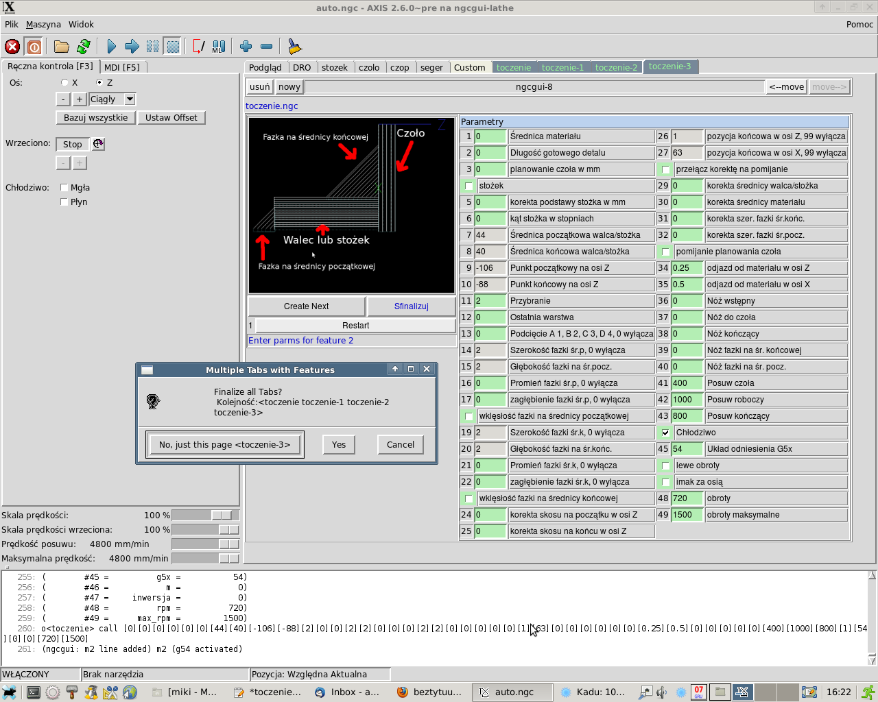

W innym wątku na forum ktos pyta o zaprogramowanie toczenia takiego detalu:
https://www.cnc.info.pl/topics90/poczat ... 622,10.htm
Jak zrobię te podcięcia według norm, detal da się zaprogramować do wykonania z jednego mocowania w czterech zakładkach o<toczenie>, jednej o<gwint> i jednej o<seger> która odetnie gotowy detal. Czas programowania całego detalu - ok 10 minut.
A potem klawisz "R", i czekamy, aż spadnie gotowa sztuka.
Oczywiście, jak to ma być seria, bo dla pierwszej sztuki, czy dla pojedynczego detalu trzeba wstępnie zaprogramowac z naddatkami, pomierzyć po wykonaniu, poprawić, i dopiero odciąć.
Ale cały czas się pracuje w trybie WYSIWYG, ilość zakładek jest na tyle mała, że idzie ogarnąć, w której co trzeba poprawiać w razie czego.

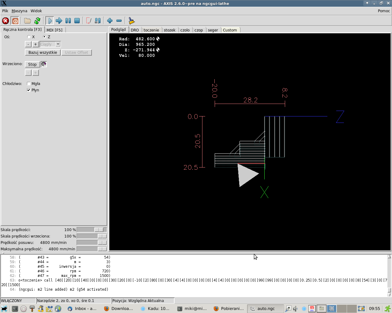

Jak widać, do zaprogramowania detalu, toczonego z dwóch stron, o pięciu różnych średnicach, z wykonaniem pięciu fazek, potrzeba zaledwie cztery zakładki NGCGUI.
Łącznie wypełniłem w nich około 30 pól, w tym były również zmiany narzędzi i poprawki odjazdów od materiału po poszczególnych etapach, żeby przejść do następnego etapu obróbki bez kolizji z materiałem.
Procedura jeszcze nie potrafi robić podcięć, jeszcze nie wiąże fazek ze stożkiem, korektę odległości (skosa) na osi Z muszę poprawić, żeby wpisywać kąt wjazdu w materiał, a nie skrócenie dobiegu noża na poszczególnych przejazdach.
Do zlikwidowania są zbędne ruchy przestawcze na przejściach pomiędzy operacjami w ramach jednej podprocedury.
Do napisania jest inwersja, czyli odwrócenie całej zakładki na pracę w wartościach ujemnych osi X, dla noży osadzanych w imaku za osią wrzeciona.
Wygląda na to, że jeszcze minimum miesiąc będę przy tym dłubał, zanim uznam, że zakładka o<toczenie> nadaje się do rzeczywistej pracy. Przy tym sam pracuję codziennie, używając właśnie niej do projektowania i wykonywania detali do tuningu wiatrówek.
Moim celem jest stworzenie uniwersalnego graficznego interfejsu do obsługi tokarki CNC, opartego na NGCGUI, który umożliwi komuś bez najmniejszego pojęcia o G-code zaprogramowanie dowolnego kształtu w możliwie jak najmniejszej ilości kroków, i bez konieczności żmudnego dopasowywania do siebie drobnych szczegółów detalu.
W załącznikach aktualne pliki toczenie.ngc i ngcgui.tcl - trzeba im zmienić nazwy i umieścić w odpowiednich katalogach na swoim dysku, toczenie.ngc w nc_files, ngcgui.tcl w /usr/lib/tcltk/linuxcnc. Do prac w /usr trzeba używać menadżera plików wywołanego z uprawnieniami roota Dla standardowej instalacji z Gnome będzie to polecenie w konsoli:
[youtube][/youtube]
[ Dodano: 2012-12-08, 05:45 ]

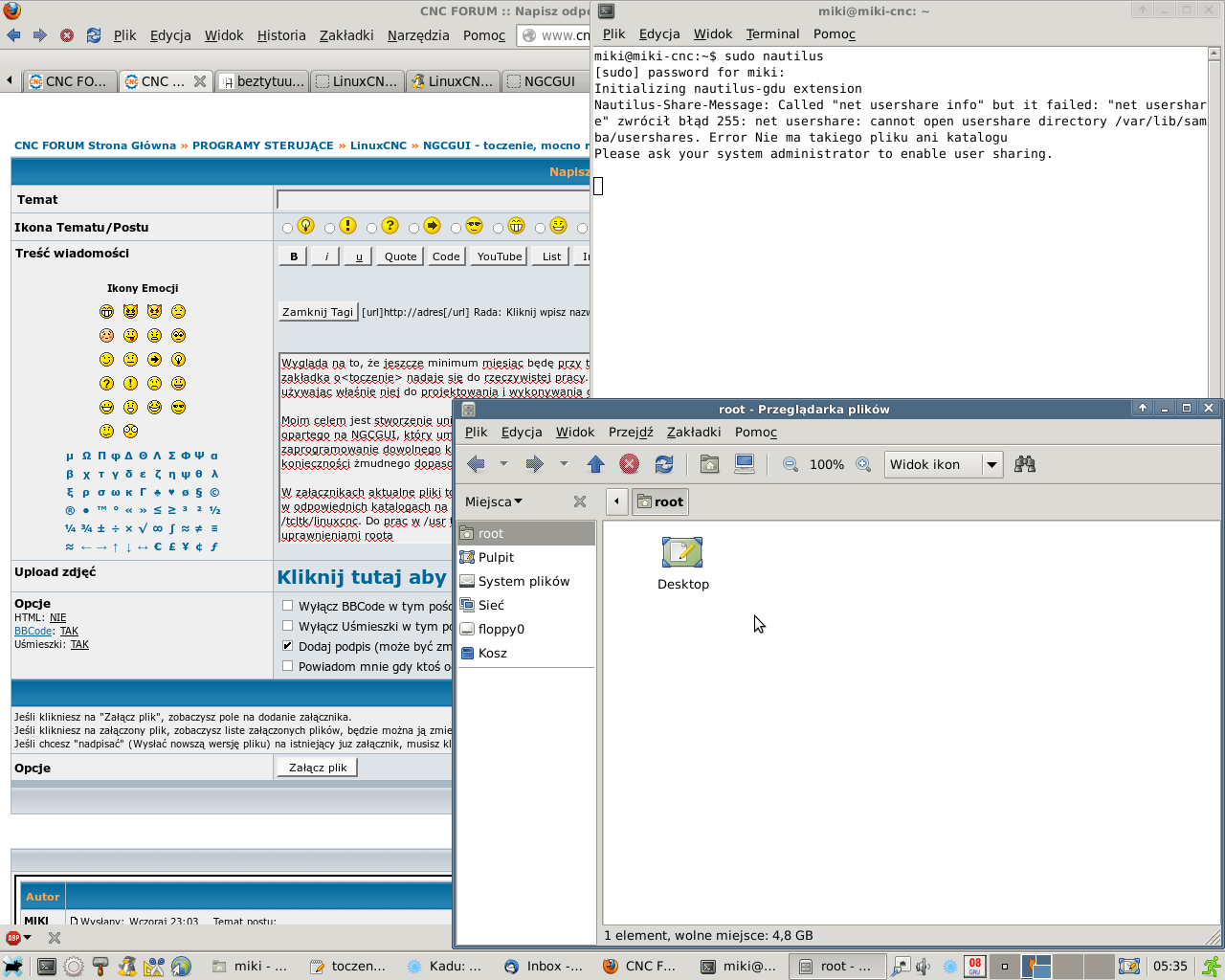

Kod: Zaznacz cały
sudo nautilus
