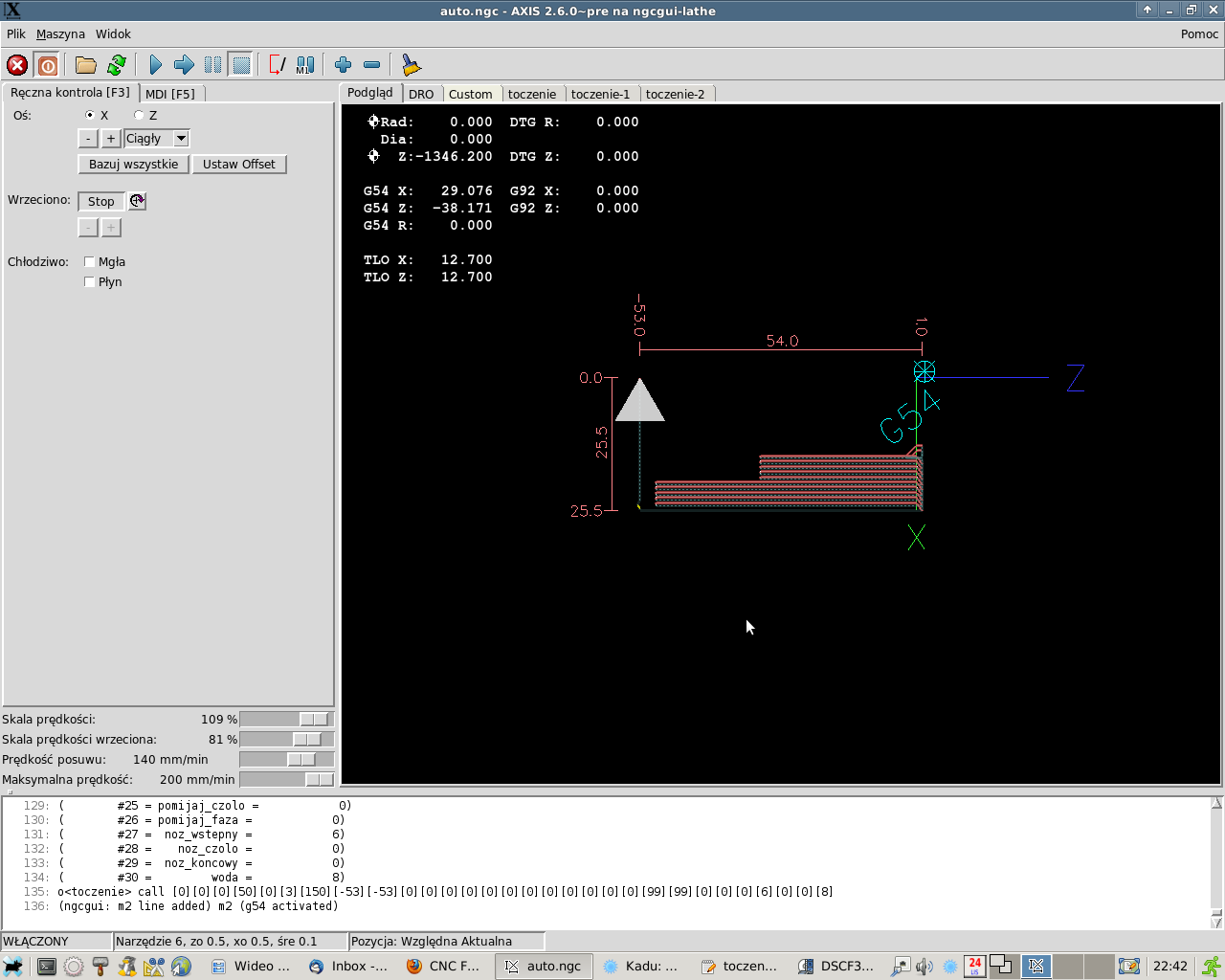

#122
Post napisał: MlKl » 24 lis 2012, 22:48
Właśnie o tę fazkę mi chodzi :) oszczędza połowę zużywanych zakładek, i 3/4 kombinowania, jak ją zrobić. Po dyskusji z tobą żałuję, że nie mam jeszcze dziesięciu pól do dyspozycji, bo bym sobie zafundował fazki na obu średnicach, i wtedy detal bym robił w tylu zakładkach, ile on ma średnic. Pracując wzdłuż warstwami, a nie po czopie.
Właśnie sprawdziłem - rowki pod segery, i odcinanie mogę też robić z tej procedury już teraz
Z tymi znanymi średnicami też nie do końca tak. Na walcu znasz. Na stożku - nie. Można sobie radzić dając z nadmiarem. Ale zamiast ustawiać całą zakładkę, wolę wpisać głębokość i szerokość, oraz ewentualnie promień i wklęsłość, i robi się samo, w tym miejscu, co trzeba, i z odpowiednimi korektami na stożek.
Ostatnio zmieniony 24 lis 2012, 22:59 przez MlKl, łącznie zmieniany 1 raz.

#124
Post napisał: MlKl » 24 lis 2012, 23:01
Ta procedura to właśnie prawie CAM :)
Z naszych kłótni wynikają rzeczy dobre i pożyteczne. Ja się lubię tak kłócić. :)
I przecież po to wstawiłem procedurę "w budowie", żeby na bieżąco dostać opeer za błędy i wypaczenia.
I kolejny filmik, pokazujący, jak pracować w NGCGUI z kilkoma zakładkami.
[youtube][/youtube]

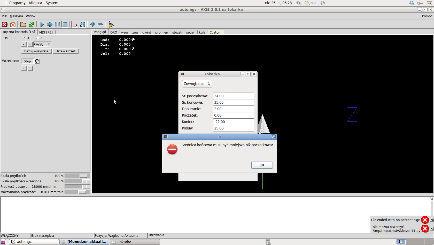

#125
Post napisał: kamar » 25 lis 2012, 05:53
MlKl pisze:Ta procedura to właśnie prawie CAM :)
prawie robi wielką różnicę :)
A teraz poważnie ( bo czasen sobie żartujemy)
Kol. tuxcnc to przynajmniej wgrał procedurę i szuka błędów. Mnie się nawet wgrać nie chciało.
A to z powodu błednych założeń wejściowych.
Podstawową funkcją tokarki jest toczenie średnic. Fazki podcinki i inne wodotryski są tylko przydatnymi, dodatkowymi funkcjami. Gdybyś przyjął na początku że procedurka tworzy
min. trzy średnice i na nich robi wodotryski, to bym zrozumiał chociaż nie poparł.
A nie poparł bym dlatego iż przed erą ngcgui mieliśmy coś podobnego zrobione w pytonie i tez za wygodnie nie było. Deklarowało się ilość średnic i dla każdej (z rozwijanych menu) wybierało wodotryski.
Jeśli już musisz coś stworzyć to idż w tę stronę.
Z filmiku wynika jedno - dobrze że masz myszkę na poziomym biurku i Ci kursor nie ucieka z tabelki :)
I na koniec sentencja :
Nie wystarczy wjechać kolejką na Kasprowy, żeby napisac poradnik dla GOPR-u. :)

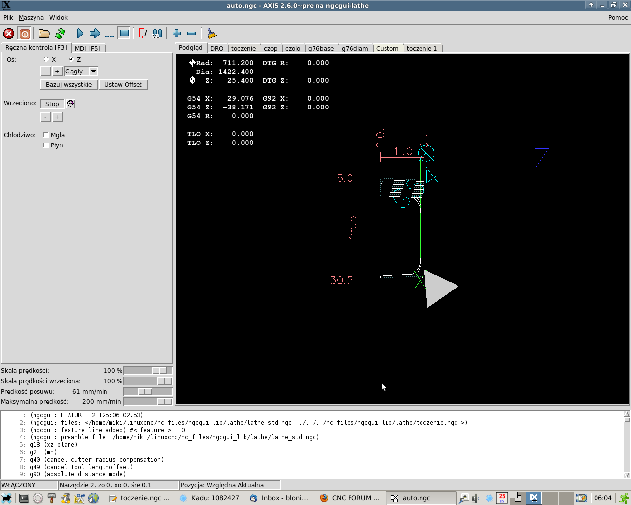

#126
Post napisał: MlKl » 25 lis 2012, 06:10
Wiesz - naukowcy podobno wyliczyli, że trzmiel ma za małą powierzchnię skrzydeł, żeby mógł latać. A to bydlę tego nie wie, i se lata w najlepsze :P
Tuxcnc znalazł błąd, bo go szukał tam, gdzie wiadomo było od dawna, że jest. Myszkę na poziomym blacie mam i przy maszynie. Właśnie skończyłem implementować fazki wewnętrzne. Testowałem na takim układzie:
Materiał - wałek fi 60 rozwiercony na fi 10. Zadanie - roztoczyć na 20 mm zakończyć go na długości 10 mm stożkiem zewnętrznym i wewnętrznym, sfazować na szerokość 2 mm promieniem 4 mm.
Dwie zakładki, i jest. Z wymianą noży, etc.
Trzy średnice z fazami, stożkami etc to sto pól formularza niewyjęte, biorąc pod uwagę, że i noży trzeba będzie ustawić więcej. Tylko po co, jak szybciej ustawię to na trzy razy po jednej? Biorę pod uwagę możliwości ludzkiej percepcji. Jedną operację od jednej do drugiej średnicy da się w myśli powiązać z fazką na którymś z jej końców, albo i na obu końcach. Trzech nie.

Wersja procedury z fazkami na roztaczaniu. Nadal nie działają stożki, więc pierwsza i trzecia pozycja formularza są bo są. Resztą można się bawić, albo pracować, jak kto woli.
Brak stożków nie ogranicza - da się tym zrobić wszystko, co złożone z walców, stożków i kawałków okręgu. A pozycje w formularzu są, bo tam widzę ich miejsce, i po skończeniu procedurki już nie będę zmieniał układu pól formularza ani powiązanych z nimi zmiennych. Wszelkie późniejsze udoskonalenia procedury nie wpłyną na możliwość powtórzenia jej z zapisanego pliku.
Acha - to, co nazywam fazkami, jest w istocie pełnymi implementacjami stożka wewnętrznego, zewnętrznego, półkuli wklęsłej i wypukłej. Tak więc w istocie w każdej zakładce można zrobić dowolny walec lub stożek, i ściśle z nim powiązany inny stożek, lub półkulę.

Toż dlatego mówię ze w ngcgui robienie tego jest nieporozumieniem.
Mieliśmy jeden program dla tokarki .
Tak to wyglądało :
I z wyprzedzeniem spełniony postulat tuxcnc o błędnych danych :)
Fragment kodu z przed dwóch lat:

Post napisał: MlKl » 25 lis 2012, 07:12
A trzmiel se lata... :P
Kamar - ja tej procedury używam codziennie. Robię nią realne detale. Umożliwia mi łatwe zaprogramowanie tego, co twoimi procedurami tez się da zrobić, ale trzeba się mocno nagimnastykować, i dodatkowo pozwala robić rzeczy, których twoje procedurki nie zrobią.
Postulat tuxa jest słuszny, ino owe błędy wyskakują, bo nie ma tej części procedury, do której się mają owe pola formularza odwoływać. Jak napiszę procedurę, to dopiero mogę walczyć z komunikatami o konieczności wypełnienia tylko dwóch z trzech pól po zaznaczeniu stożka.
Nie jest to dla mnie strasznie pilne, bo i tak mogę sobie zaprogramować dowolny stożek używając do tego po prostu fazki, albo poprzez korektę stożka, która co prawda robi trochę pustych przebiegów w powietrzu posuwem roboczym, ale też się przydaje.
