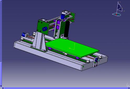

Witam szanownych Kolegów!
Po długim czasie jaki minął od momentu pojawienia sie pomysłu na zbudowanie własnej maszynki CNC wreszcie udało mi sie skonczyc etap projektowania...mam nadzieje ze w trakcie wykonywania projektu nie bedzie zbyt wielu zmian;)
W skrócie:
pole pracy :600x800x150mm
naped: sruby kulowe fi20mm( na os Z fi16mm),silniki krokowe: moment 1,96Nm( czy nie za małe?)
materiał obrabiany:drewno,aluminium ew miedz itp
prowadnice: okrągłe fi 25mm podparte nie na całej długosci
sterowanie :Mach
Bardzo prosze o krytyczne uwagi;)

Konstrukcja ok - do frezowania (grawerowania) w/w materiałów jak najbardziej się nada.
Można by tylko spróbować się rozejrzeć za serwami - cena jak dobrze się poszuka nie będzie większa niż krokówki a maszynka nabierze zupełnie innej wartości :mrgreen:
Jedynie ta płyta na górnej belce ... troszkę słabo wygląda - lepiej profil a do niego dopiero dospawana płyta :twisted: - w rozwiązaniu tak jak teraz - blaszka będzie ulegała "skręcaniu"

Post napisał: Frodo » 08 wrz 2007, 10:19
Witam!
Ta "blaszka" ma 20 mm grubosci i jest wzmocniona od przodu listwami pod podpory (5 mm).
Chociaz rzeczywiscie warto cos dospawac z tyłu...albo tak jak piszesz-do kolumn dokrecic profil i do niego przyspawac elementy do splanowania.
Co do tych serw to zastanawiałem sie nad tym ale ich cena powaliła mnie troche;)
Chyba ze wiesz gdzie mozna znalezc takie w niewygórowanych cenach....
Pozdrawiam.

Frodo pisze:Ta "blaszka" ma 20 mm grubosci
No tak - ale - blacha mimo iż ma 20mm może ulegać skręceniu - profil nie będzie dużym kosztem a sztywność wzrośnie znacznie.
Co do serw - proszę na GG pisać - możliwe iż będę mógł pomóc.

Frodo pisze:naped: sruby kulowe fi20mm( na os Z fi16mm),silniki krokowe: moment 1,96Nm( czy nie za małe?)
ja w swojej maszynie zastosowalem silniki 3Nm i powiem tak ze jest ok ale mogloby byc lepiej :wink:
oczywiscie maszyna w Twoim przypadku bedzie dzialac tyle ze predkosci nie beda powalajace
raczej proponowal bym wieksze silniki
jak masa stolu bedzie poruszana :?:

Post napisał: Frodo » 08 wrz 2007, 15:22
Witam!
W tej chwili powaznie zastanawiam sie nad serwami....
Ceny nie sa tak wysokie jak przypuszczałem...
Stół bedzie poruszany silnikiem umieszczonym z tyłu ramy,na pierwszej fotce widac na koncu niebieski element dystansowy do którego bedzie przykrecony silnik i w którym bedzie sprzęgło.
Pozdrawiam.
