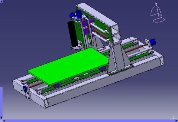

Witam ponownie!
Dzieki za wszystkie krytyczne uwagi Kolegów z Forum i nie tylko.
Pozmieniałem co nieco w maszynce,mam nadzieje ze teraz os Y satysfakcjonuje Kolegów;)
Co do sterowania to zdecydowałęm sie na serwa (zgodnie z wieloma sugestiami;)),ale póki co chciałbym sie dowiedziec czegos na temat sterowania tych silników.
Szukałem na google i szczerze mówiąc niewiele znalazłem:(Moze Koledzy znają dobry link do strony gdzie mozna duzo poczytac o sterowaniach silników( zaznaczam ze póki co nie mam o tym pojecia,wiec bardzo szczegółowe rozprawy niewiele mi daja oprócz jeszcze wiekszego metliku w głowie)?
Głównie chodzi mi o poznanie zasady działania sterowania UHU oraz tego wieloryba o którym czesto jest mowa.
Jakie są kryteria doboru serw do maszyn CNC?
Jak Koledzy myslą,jakiej mocy potrzebuje aby obrabiac drewno,aluminium itp?
Nie pytam o konkretne wzory ale o opinie wynikającą z doswiadczen Kolegów.
Dzieki i pozdrawiam

a możesz wrzucić więcej fotek z innymi widokami w lepszej rozdzielczości ?
czy mi się wydaje czy ta śruba na belce wisi w powietrzu ?
hmm z tego co widze to jest to ruchomy stół, wiec czy ta brama nie powinna być w połowie? tak żeby wrzeciono mogło "obrobić" cały stół ?
jeśli to jest do drewna ewentualnie alu to może warto pomyslec nad solidniejszymi prowadnicami i ruchoma bramą, wtedy cała maszyna będzie sporo mniejsza przy takiej samej przestrzeni robocze..
może to już czepianie się, ale wydaje mi się ze ta śruba na bramie powinna mieć solidniejsze mocowania, te małe kawałki do których mocowana jest śruba ( mimo że grube) będą przenieść całe obciążenia, jakieś małe żeberka by się przydały ..

Mogę powiedzieć że serwa o mocy około 160 - 200W z zupełności wystarczą do frezowania w alu , drewnie itp - jeżeli reszta maszynki pozwoli to może i nawet stal
Co do sterowania - dla serw które wymieniłem w zupełności wystarczy np UHU lub wieloryb (za niedługo powinna powstać lista na wieloryby - powinien pojawić filmik z porównania pracy serwo+wieloryb kontra krokówka 3,5Nm+M880
więc będzie wiadomo co i jak
Co do zasady działania - program daje sygnały step i dir - sterownik steruje tak serwem żeby wykonało zadany ruch - a o całość dba sprzężenie zwrotne z enkodera - tak w wielkim uproszczeniu mówiąc
Resztę kolego wyczyta na forum - jest tu naprawdę dużo informacji

ja tez ja widze w powietrzurockykon pisze:czy mi się wydaje czy ta śruba na belce wisi w powietrzu ?
kolega musi wziasc pod uwage wszystkie szczegoly ptzy projektowaniu konstrukcji lacznei z lozyskowanie i zamocowanie srub
niewidze rowniez lozyskowania sruby w najdluzszej osi od strony silnika
jak i sprzegla.......
obstawial bym cos w granicach 400W tak kiedys mi pewna firma policzylaFrodo pisze:Jakie są kryteria doboru serw do maszyn CNC?

Witam!
Koledzy mają racje;)
Ta sruba osi Y wisi w powietrzu ale zapewniam ze tak nie zostanie;)
Po prostu brakuje mi czasu na wszystkie szczegóły.
Łozyskowanie osi X (najdłuzszej) jaknajbardziej jest a łozysko miesci sie w niebieskim elemencie dystansowym.Sprzegła jak i silnika jeszcze nie ma poniewaz sam niewiem jakie zastosowac.Dopiero sie rozglądam i staram sie nie robic niczego pochopnie;)
Co do tych kolumn i pytania dlaczego nie sa na srodku:wydaje mi sie ze to nie kolumny bramy maja byc na srodku tylko os wrzeciona.
Co do mocowania sruby osi X i Y -jak najbardziej bedą tam albo dospawane zeberka albo grubszy płaskownik lub kawałek jakiegos profilu.
Poza tym chciałbym zastosowac wałki podparte na całej długosci na wszystkich osiach.
Fotki chciałem wrzucic wieksze,ale pojawił mi sie komunikat ze mogą byc max 600x800 wiec pomniejszyłem...
Co do ruchomej bramy-musiałbym wtedy stosowac prowadnice liniowe a to podniosłoby znacznie koszty...wydaje mi sie ze na razie wałki podparte wystarczą a w przyszłosci zawsze mozna wymienic;)
Dzieki za uwagi;)
