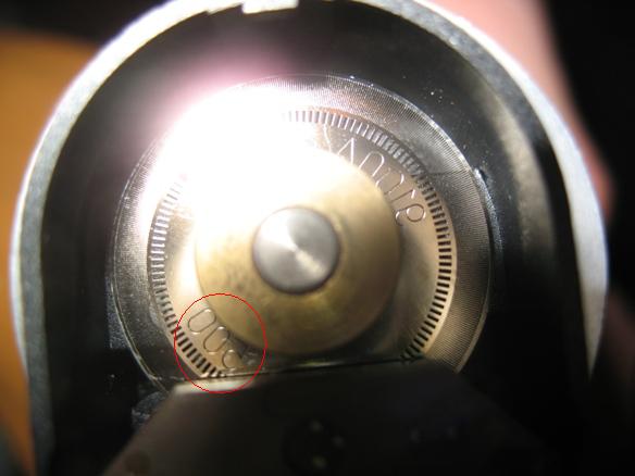

Frodo pisze:Jak juz pisałem, mam 3 serva GR80x80
Proszę sprawdzić jeszcze enkoder na tych silnika -do RE-30 czasem Niemiec zapinał tarczę z 512 impulsami ( choć w GR80 najczęściej były 500) a wtedy kaszana z podziałem kroku w programie.

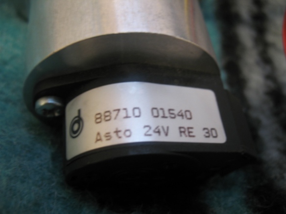

Post napisał: Frodo » 06 sty 2008, 13:38
Witam!
Nie za bardzo wiem jak to sprawdzic, na enkoderze jest napisane ze to RE30, dołączam fotke, może koledzy cos wywnioskują?
Pozdrawiam.

Post napisał: qqaz » 06 sty 2008, 14:31
Pokrywka z napisem RE-30 osadzona jest w korpusie na zatrzaskach. Od strony gniazda wtykowego należy lekko rozchylić bokki korpusu i wieczko wyjąć. W środku tarcza (metalowa folia 0,05mm) osadzona jest między dwoma mosiężnymi pierścieniami na gorąco nabitymi na wałek silnika. Na tarczy naniesiona jest liczba działek ( wtrawiona tak jak szczeliny ).

Post napisał: rockykon » 06 sty 2008, 14:54
na tarczy napisane jes 500 :-)

Post napisał: Frodo » 06 sty 2008, 17:10
Rzeczywiscie;)
Fotka ponizej:

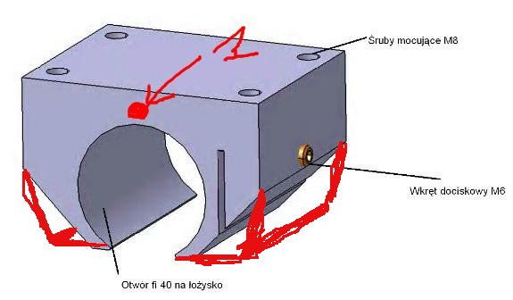

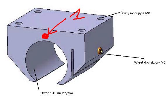

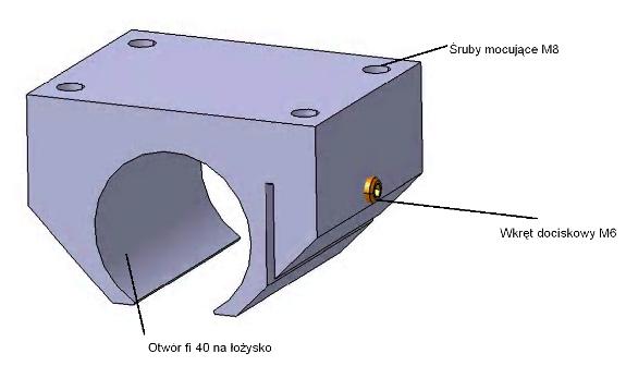

Witam!
Mam pytanie do Kolegów: czy taka obudowa łożyska może spełnić swoją rolę?
Pytam bo chyba będę wykonywał do mojej maszynki takie obudowy we własnym zakresie bo nigdzie nie widziałem obudów w których łożysko chowa sie całkowicie i jest jednocześnie kasowanie luzów. Jesli Koledzy się spotkali z takimi w sprzedazy to prosze o linka;)
I jeszcze jedno, czy niezbędne są rowki do zabezpieczenia łożyska pierscieniami?
Myslałem zeby np takie łożysko lekko posmarowac jakim klejem i wsunąć do obudowy. Myslicie ze w trakcie obróbki wystąpią takie obciążenia ze sie ono poruszy?
Pozdrawiam.

Post napisał: Krzysiek215 » 23 sty 2008, 21:14
Hej;
Z czego masz tą obudowę?
Aluminium czy stal?

Post napisał: Frodo » 23 sty 2008, 21:17
Planuję z aluminum.

Post napisał: gmaro » 24 sty 2008, 10:19
Frodo pisze:I jeszcze jedno, czy niezbędne są rowki do zabezpieczenia łożyska pierscieniami?
Ja blokuje łożyska tak że wiercę tak jak zaznaczyłem na rysunku poz 1 z obu stron obudowy a potem śruba+podkładka zapobiega to wysunięciu się łożyska.

Post napisał: Frodo » 30 sty 2008, 22:00
Czy wg Kolegów w/w obudowy łożysk ( z poprawkami Gmaro) zdałyby egzamin z chińskimi łozyskami? Wiadomo mi ze takie łożyska są stosunkowo tanie lecz jakosc ich wykonania pozostawia wiele do zyczenia (luzy). Jednak jesli byłaby możliwośc kasowania luzu to może warto w nie zainwestowac?

Post napisał: gmaro » 31 sty 2008, 09:15
Większość na forum i nie tylko opiera o te właśnie łożyska ważne aby łożysko miało uszczelniacze gumowe z obu stron bo łożyska pozbawione tego charakterystycznego uszczelnienia są zakończone zabezpieczeniem metalowym które rysuje wałek ( miałem taką sytuację że nowo założony wałek zakupiony na allegro oraz łożysko właśnie takie bez uszczelnienia rozsypało się i wyskoczyło to zabezpieczenie podczas pracy - efekt taki że wałek poleciał do złomu powstała głęboka rysa na powierzchni wałka . A wracając do samej obudowy jak dasz radę to trochę masywniejsze.
