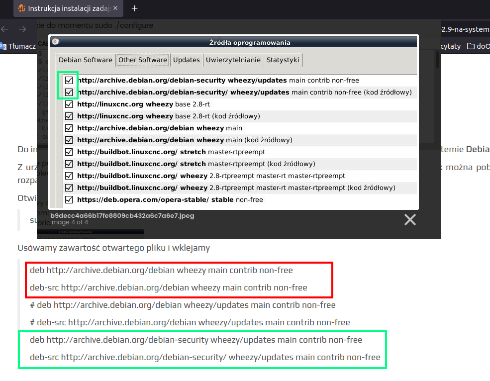

Ze tak zapytam, udało sie komuś zainstalować zintegrować z linuxcnc2.8 (lub2.9) ta wędke w tym debian7 whrezzy? Bo moze to daremne i i "walka z wiatrakami"
gluk
Stały bywalec (min. 70)
Posty: 74
Rejestracja: 31 paź 2020, 10:59
Re: MPG LinuxCNC 2.9 USB CNC WHB04B-4 WHB04B-6 Debian9 Wędka , Kółko ręczne, Wireless Pendant
#125
Post napisał: gluk » 07 cze 2021, 18:04
może coś wyjaśnię, bo też próbowałem zrozumieć o co biega. :)
problem w tym, że gdy nie ma dostępu do repozytoriów, Debian wheezy to nie to samo u każdego. Wheezy 7.0 został wydany w 2013 roku, uaktualniany był do 2018 (7.11). Jeśli masz wersję z samego początku bez uaktualnień ( a na to wskazują:
— twoja wersja pakietu lib-gtk3-dev - 3.4.2 — ta wersja pojawiła się w Debianie ok 2013
— pakiet apt bez polecenia apt, tylko apt-get — też bardzo wczesna wersja)
to jest to problem.
Ktoś inny z wheezy uaktualnianym na bieżąco do 2018 roku (lub dalej do kiedy repozytoria pakietów dla wheezy były na serwerach) będzie miał być może lib-gtk3-dev w wersji ~3.24 i zainstaluje tę wędkę.
Dodane 44 minuty 8 sekundy:
jest jeszcze jedna szansa - jesteś pewien, że w pliku /etc/apt/sources.list masz to co zaleca poradnik? Powinieneś mieć te wpisy do działającego archiwum debiana wheezy:
Kod: Zaznacz cały
deb http://archive.debian.org/debian wheezy main contrib non-free
deb-src http://archive.debian.org/debian wheezy main contrib non-free
deb http://archive.debian.org/debian-security wheezy/updates main contrib non-free
deb-src http://archive.debian.org/debian-security/ wheezy/updates main contrib non-free
Mogę się mylić, ale twój screenshot, albo jest ucięty, albo nie masz wpisu pierwszego i drugiego

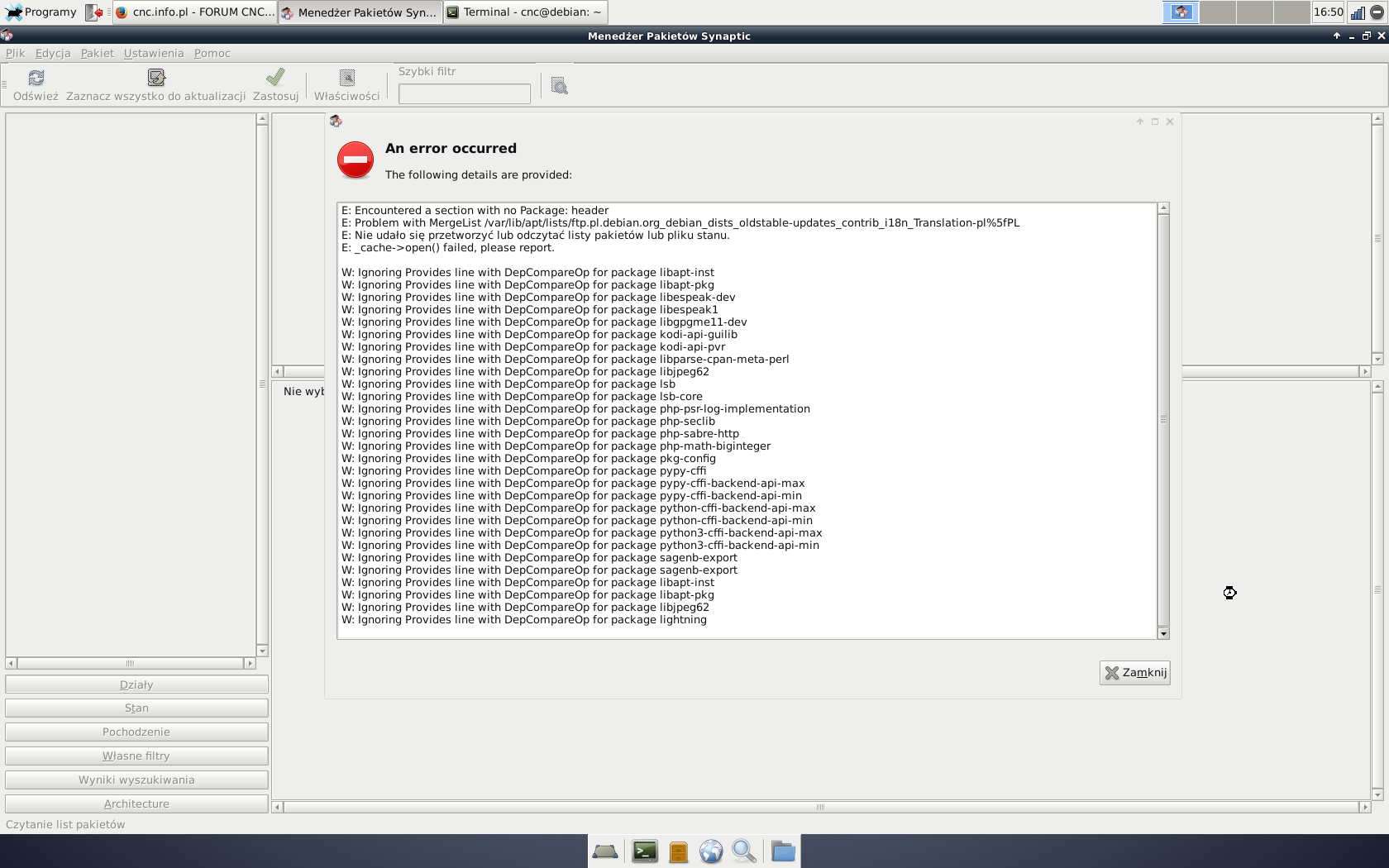

szatri
Posty w temacie: 21
Posty: 235
Rejestracja: 23 lut 2011, 15:12
Lokalizacja: PL
#126
Post napisał: szatri » 07 cze 2021, 19:09
gluk pisze:Powinieneś mieć te wpisy do działającego archiwum debiana wheezy:

Kod: Zaznacz cały
cnc@debian:~$ sudo apt-get update
[sudo] password for cnc:
Stary http://ftp.pl.debian.org oldstable Release.gpg
Ign.  http://security.debian.org wheezy/updates Release.gpg
Stary http://archive.debian.org wheezy Release.gpg
Pobieranie:1 http://ftp.pl.debian.org oldstable-updates Release.gpg [1601 B]
Pobieranie:2 http://security.debian.org oldstable/updates Release.gpg [1601 B]
Stary http://archive.debian.org wheezy/updates Release.gpg
Stary http://ftp.pl.debian.org oldstable-updates Release
Ign.  http://ftp.pl.debian.org oldstable-updates Release
Pobieranie:3 http://security.debian.org oldstable/updates Release [51,4 kB]
Stary http://ftp.pl.debian.org oldstable/main Sources
Ign.  http://http.us.debian.org wheezy Release.gpg

Dodam ze jak dodałem te rezpozytoria:
mpg-linuxcnc-2-9-usb-cnc-whb04b-4-whb04 ... ml#p712922
to sie pokazały nowsze wersje pakietów w synaptic (nawet tego nieszczesnego libgtk-3-dev)
Odpaliłem konsole, i je mielił(znaczy sciagał całą noc)
po ich aktualizacji bład tego libgtk-3-dev jak był tak jest, na dodatek synaptic złapał błeda.
i nie wiem wkoncu jaka jest wersja

Na twoim miejscu zrobiłbym konsekwentnie wg tego poradnika machmaker.pl
czyli tak jak radzą :
- usuń wszystkie wpisy w pliku /etc/apt/sources.list i wklej te z poradnika (teraz masz 3 repozytoria: archive, pl.debian, us.debian)
- wykonaj sudo apt-get clean
- wykonaj sudo apt-get install debian-archive-keyring !!!!
...itd.
i czytaj komunikaty !

gluk pisze:wg tego poradnika machmaker.pl
sorki ale cos chyba link sie nie ten wkleił.
czy to miałes na mysli ten:
http://www.machmaker.pl/1_10_5_instrukc ... ian-7.html
Dodane 9 minuty 11 sekundy:
gluk pisze:wklej te z poradnika
wkleiłem, zapisałem.

Post napisał: gluk » 07 cze 2021, 22:54
napisałem ci: zrób to KONSEKWENTNIE
w poradniku masz krok po kroku, ja też ci to napisałem:
wg poradnik masz teraz
- wykonaj sudo apt-get clean a nie sudo apt-get update
...itd.
