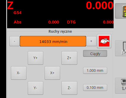

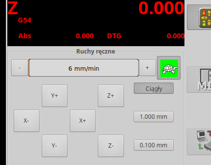

tuxcnc
Posty: 9812
Re: monitor dotykowy w linuxcnc
Post napisał: tuxcnc » 03 paź 2022, 16:55
kamar pisze:
03 paź 2022, 13:06
A dotyk do tokarki narzędziowej się nie nadaje. Na jakąś seryjną produkcje to może, może.
Tym co tak chwalą dotykowe każ złapać kontakt na materiale :)
A właśnie w Gmoccapy jest coś, czego nie ma w Axis, bo wymyśliłem to specjalnie do Gmoccapy.
(Tak, to moje dzieło i chwalę się tym, bo jest czym...)
The jog velocity can be selected with the corresponding slider. The scale of the slider will be modified if the turtle button (the one showing a rabbit or a turtle) has been toggled. If the button is not visible, it might have been disabled on the settings page. If the button shows the rabbit-icon, the scale is from min to max machine velocity. If it shows the turtle, the scale will reach only 1/20 of max velocity by default. The used divider can be set on the settings page.
So using a touch screen it is much easier to select smaller velocities.
gmoccapy offers a hal pin to toggle between turtle and rabbit jogging
gmoccapy.jog.turtle-jog (Hal Bit In)
Jak widać na obrazkach, można sobie palcem jechać kilka metrów na minutę, albo kilka milimetrów na minutę.
Zaręczam Ci, że działa to za***iście.
