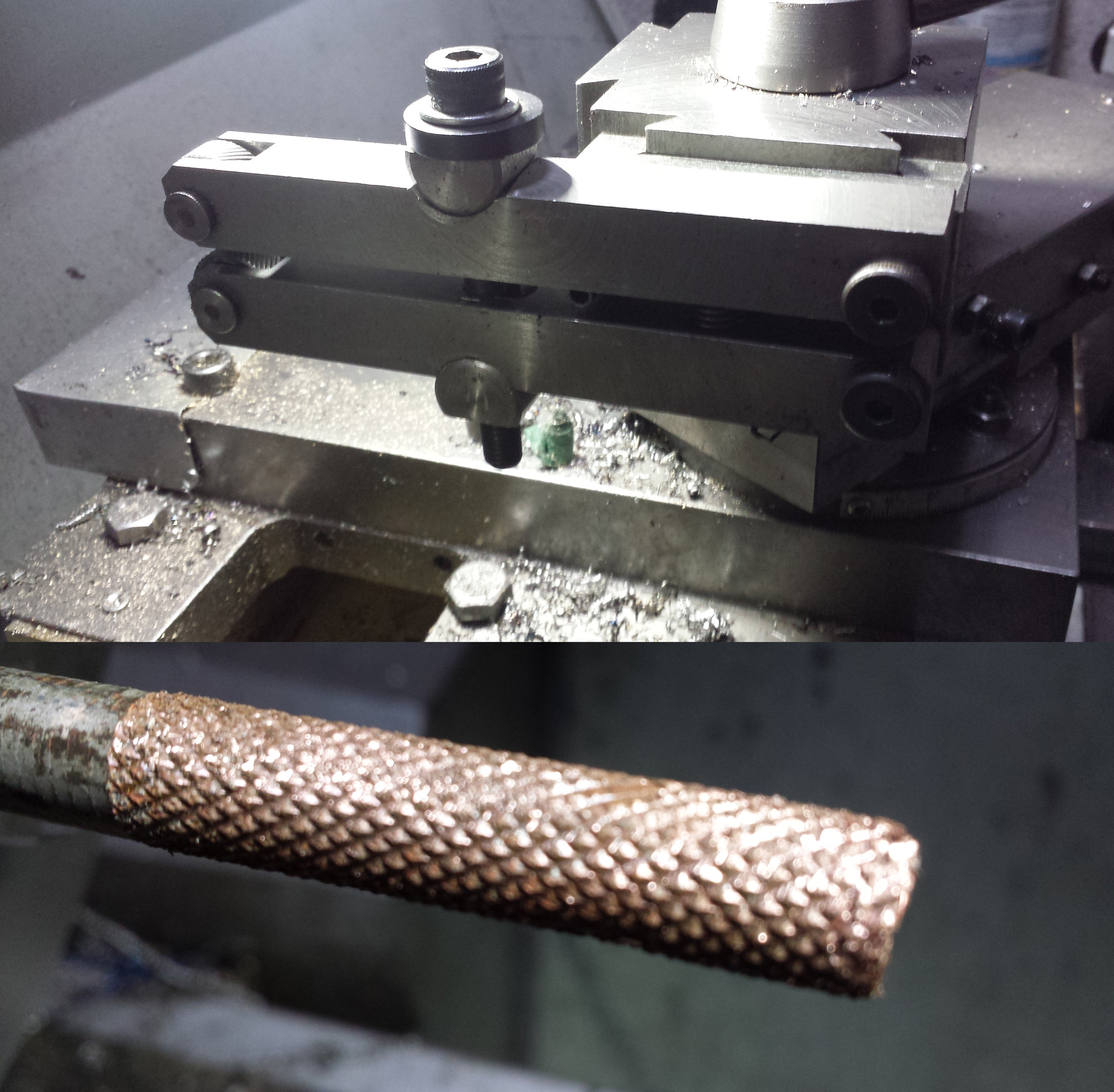

Panowie dostępne są na popularnym serwisie takie radełka z zakresem 5-20mm za około 80zł. Ktoś nabył to cudo, nadaje się to do czegoś bo potrzebuje radełkować pręt mosiężny ⌀ 7 a klasycznym radełkiem nie da rady.

Tego nie używałem, ale głowic stycznych, nieco innej konstrukcji, jak najbardziej. Działają podobnie.

Zrobiłem sobie podobny wynalazek i jak dla mnie świetnie się sprawuje. Nie obciąża małych tokarek podczas radełkowania jak i nie odgina cienkich wałków. Niestety przy cienkich wałkach trzeba uważać aby były w osi pomiędzy radełkami bo je odegnie i co dalej nie będę się rozpisywał.
Zaintrygowałeś mnie więc specjalnie dla Ciebie próbka na krzywym miedzianym pręcie o średnicy około 7mm.
