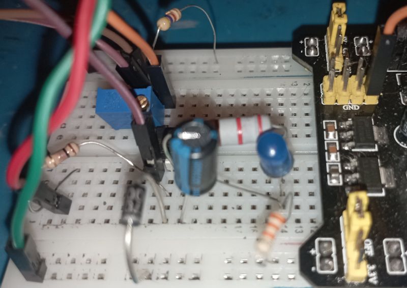

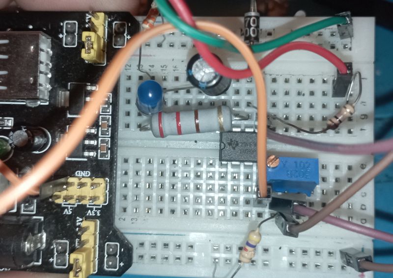

Regulowany 1k dałem w miejsce tego który miałem policzyć (do dzielnika). Jest on prawie na minimum skręcony, na kilka omów. A stałego rezystora 1 k nie dałem 5w, tylko mam 0,25w.. i te 2.5W oczywiście pobiera jedynie przy max napięciu. Jedyna zmiana jest przy diodzie LED, dałem dodatkowy rezystor i kondensator. Wrzucę zdjęcie:
Dodane 6 minuty 3 sekundy:
A no i musiałem zamienić wejście odwracające miejscami z nieodwracającym, gdyż dioda zamiast zapalać się - gasła wraz ze wzrostem napięcia.

Piny łączą się prostopadle do płytki w listwy po 5 sztuk, przez środek biegnie przerwa, czyli mamy dwa rzędy takich styków. Poza tym dwa skrajne rzędy są równoległe do płytki. Są to odpowiednio plusy i minusy (opisane który jest ktory na zasilaczu 5v - to ta czarną płytka). Czerwony kabel to kabel 50v. Kopci się ten rezystor przy nim. Wydaje mi się że to wina tej diody zwartej do masy...
Dodane 4 minuty 24 sekundy:
No i musiałem zamienić miejscami wejscia. Tzn odwrotnie niż na rysunku plus i minus. Bo mi z początku gasiło diodę powyżej 0,02 zamiast zapalać.

Na tym rezystorze powinno się wydzielić max 0.25 W.
50V / 10 kΩ = 5mA
50V * 5 mA = 250 mW
Może być ciepły, ale na pewno nie powinien się kopcić. Możesz dać większy jak Ci to grzanie i prąd 5mA przeszkadza. Np. 47...51 k (będzie około 1 mA i 50 mW).
Poza tym mówiłeś że dymi potencjometr 1k.
To zdecyduj się co się dymi. Myślę że znowu pomyliłeś co jest co. I "regulowany rezystor" 1k zamiast do dzielnika napięcia referencyjnego, to dałeś na wejście (tam gdzie jest dioda). Wtedy faktycznie wydzielało by się tam około 2.5 W.
50V / 10 kΩ = 5mA
50V * 5 mA = 250 mW

Dymi rezystor. Może nie taką wartość dałem, on już raz był przegrzany trochę przez co się spaliła farba przy trzecim pasku (co nawet widać na foto). Jutro sprawdzę.
