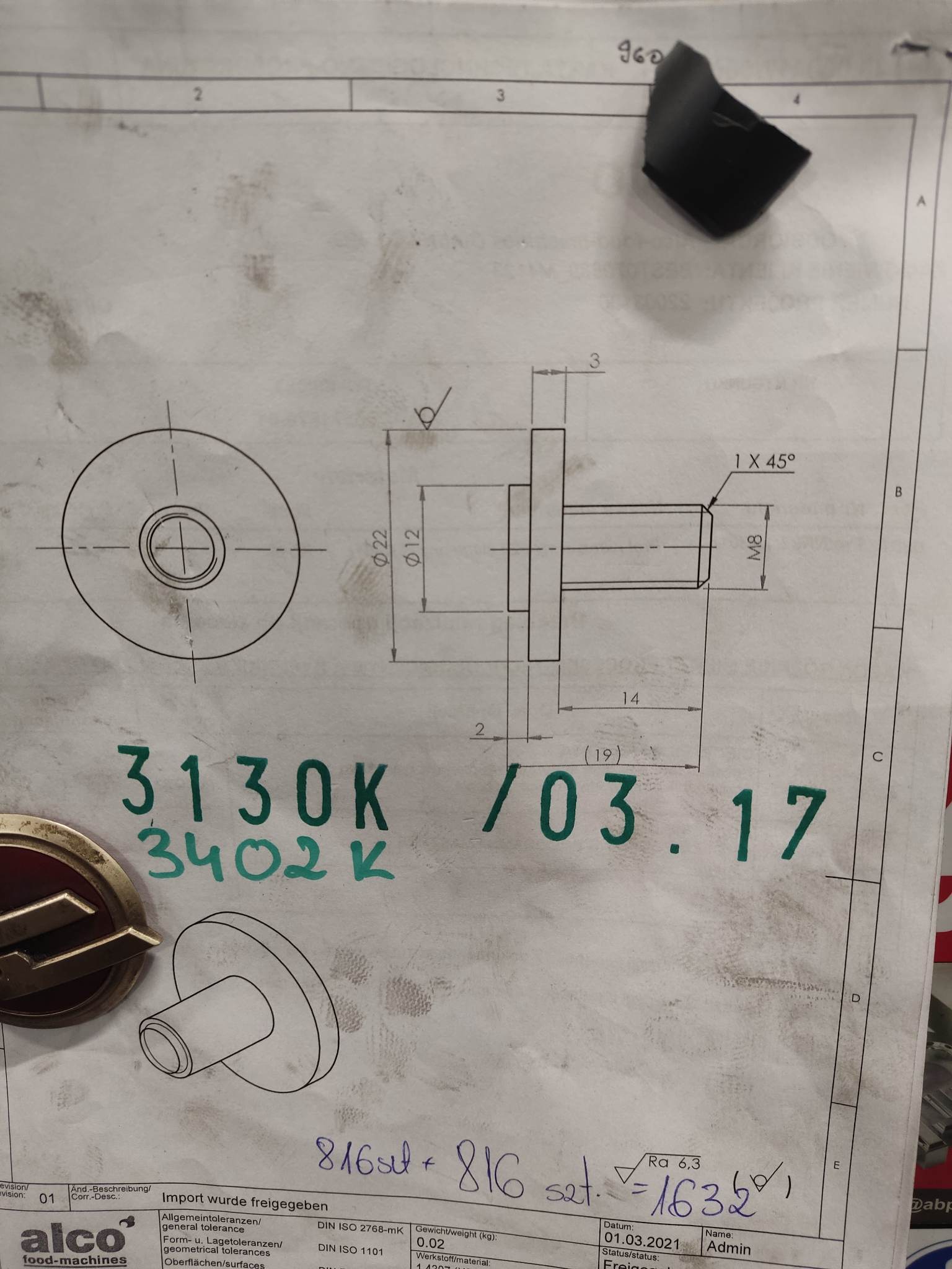

Witam, jestem nowym członkiem forum, serdecznie wszystkich pozdrawiam.
Można powiedzieć że to mój pierwszy program napisany od początku do końca. Niestety nie mam jak sprawdzić dokładności działania programu, więc też jako początkujący nie wiem czy wszystko w nim jest dobrze napisane, próbowałem na darmowych symulatorach, ale obróbka w nich pozostawia wiele do życzenia. Pod spodem zamieszczam cały program wraz z rysunkiem, będę wdzięczny za odpowiedzi i krytyczną ocenę.
PROGRAM:
G92 z78

Re: Mój pierwszy program na tokarkę
Post napisał: tuxcnc » 26 lut 2023, 18:08
Robert1997 pisze: ↑
26 lut 2023, 17:08
Raczej Ty pozostawiasz wiele do życzenia...
Co to za dialekt g-kodu?
Na jaką maszynę to napisałeś?
Bo to nie jest tak, że coś sobie napiszesz i u wszystkich będzie działać tak samo, albo działać w ogóle...

Robert1997 pisze: ↑
26 lut 2023, 17:08
G28 u0
G28 w0
Że tak zapytam - co to ma być ? Zjazd do wymiany narzędzia ?
