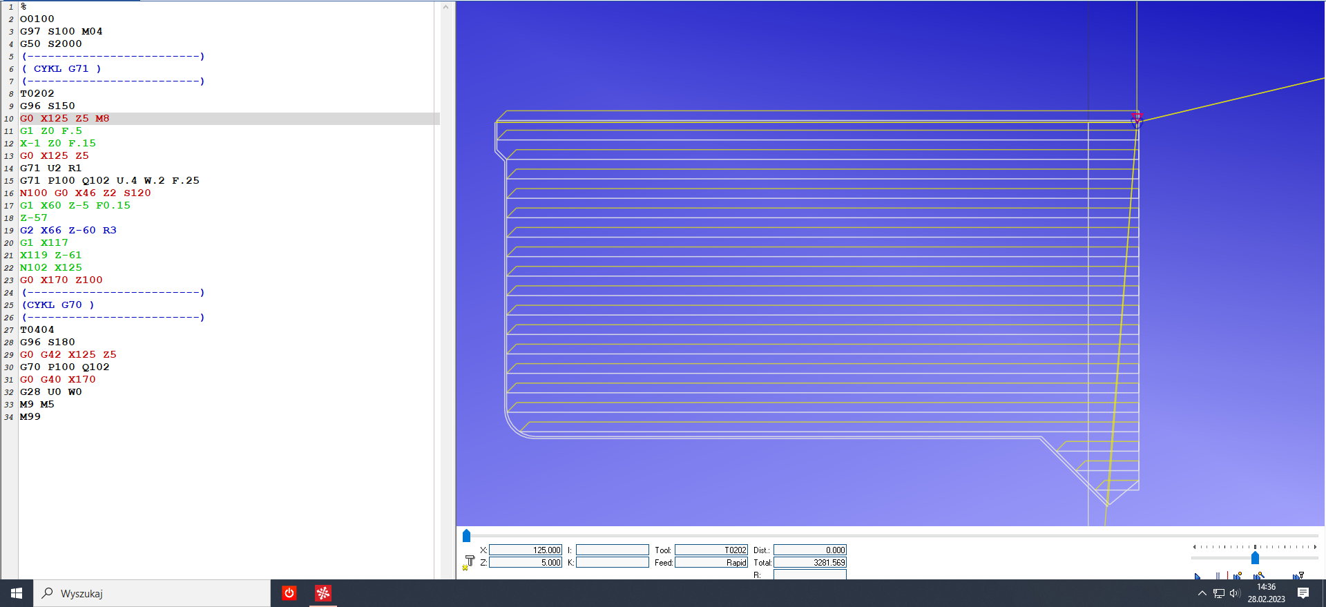

Robert1997
Posty: 2
Rejestracja: 26 lut 2023, 16:57
Re: Mój pierwszy program na tokarkę
#54
Post napisał: Robert1997 » 28 lut 2023, 16:38
Steryd pisze: ↑
26 lut 2023, 19:53
Czemu się pienisz bez sensu. Nie podoba Ci się to nie stosuj kropek.
Co do tematu- na jaką maszynę ten program ma być?
Tokarka haas

Steryd
Posty: 4802
#55
Post napisał: Steryd » 28 lut 2023, 17:05
jeśli chodzi o HAASa, to kropki obowiazkowo wszędzie poza obrotami.
Zjazdy do punktów referencyjbych możesz odpuścić, ale nie zaszkodzą.
Kontury wyglądają ok, (poza kropkami oczywiście) natomiast skok 0,767 to chyba nie jest normalny.
Można?
Morzna!!!
