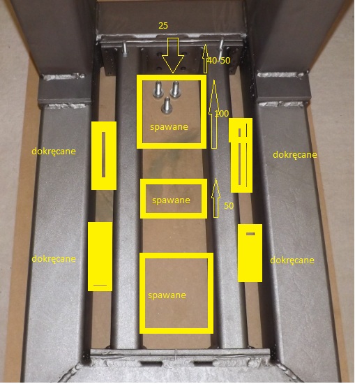

Ok. To jeśli dam wzmocnienia po środku (2 boxy 100x50x6 i jeden 50x50x5) to nie będę miał dostępu aby zrobić otwory na kołki między tymi śrubami po środku M12. Będzie w tedy 25mm od krawędzi płaskownika do boxa na wysokości i ok 40- 50 mm od śrub do boxa po długości.
wzmocnienia po bokach (dokręcane) box 100x50x6 ale myślałem też o płaskowniku dokręcanym od spodu na większej powierzchni.
Jakieś rozwiązanie z tymi kołkami?? Przewiercić się przez boxa?? Nie osłabi to konstrukcji??
Czy takie wzmocnienia wystarczą czy za dużo?? Na wzmocnieniu będą bloki łożyskujące BK najprawdopodobniej.

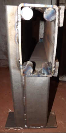

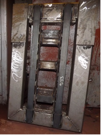

Dodałem kilka wzmocnień i parę kosmetycznych poprawek, plus płaskownik 20mm pod prowadnice Y.
W następnym tygodniu oddaję do wyżarzenia.
Jakieś uwagi jeszcze zanim wrzucę do pieca??
Wyszlifować spawy przed czy po??
Tak w ogóle nic nie pisałem o podzespołach.

Czy stolik teowy spawano skręcany też dać do wyżarzenia??

Co do wyżarzania, czy jest jakiś określony okres czasu w jakim trzeba oddać pospawane elementy do tej obróbki cieplnej?? Czytałem że powinno się oddać jak najszybciej. Jest jakaś różnica jeśli odda się na drugi dzień albo po miesiącu??

Witam. Konstrukcja jest gotowa do obróbki powierzchni. Szukałem po mieście firm które się tym zajmują. Znalazłem kilka i powiedzcie mi czy 2000zł za przygotowanie powierzchni to dużo czy nie??
Zrobią powierzchnie pod prowadnice, stopy i pod bloki łożyskujące.
Trochę to potrwa bo są zajęci ale....
Zamówiłem już części i zaraz po obróbce składamy :)
