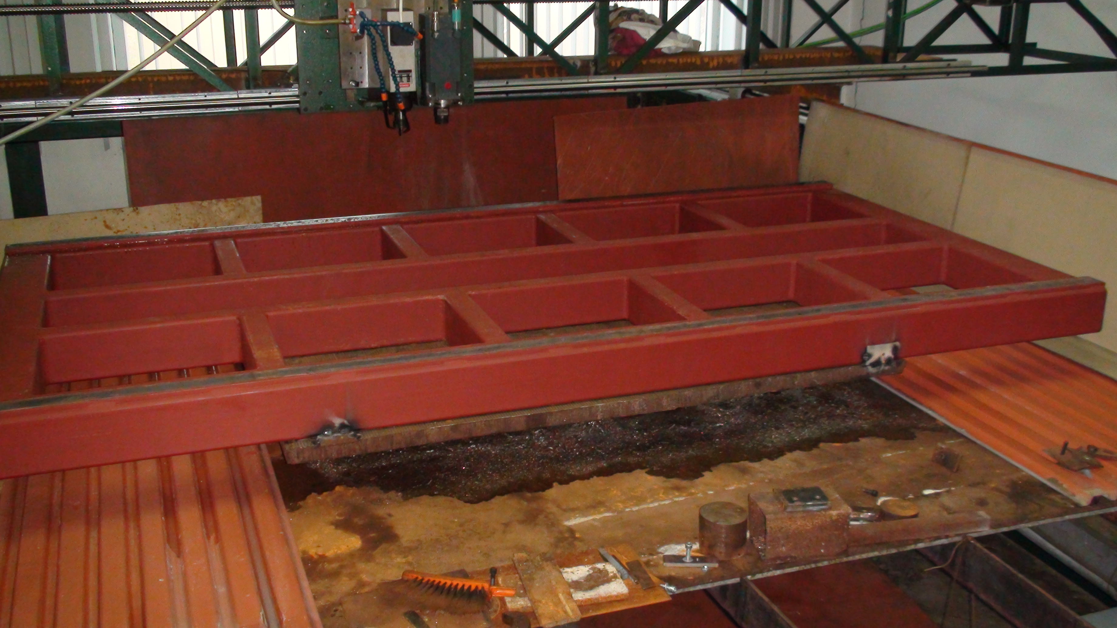

Post napisał: hecza » 07 lis 2013, 13:25
Czasami moja prowizorka do czegoś się przydaje - rama 2600 x 1400.
Bazy pod prowadnice bramy.

Post napisał: gaspar » 07 lis 2013, 13:41
Jaką dokładność frezowanej powierzchni na tym wyciągasz? Pytam, bo przede mną niedługo podobny test.

Post napisał: hecza » 07 lis 2013, 14:09
Jeżeli chodzi o prostoliniowość ( teraz dopiero dokładniej robiona - moje prowadnice zamocowane są na nie obrobionych powierzchniach ), zmierzona wyszła w granicach 0,15 mm na osi 3 m.
Jest możliwe zejść poniżej 0,1mm, ale kolega dla którego to robiłem zaakceptował taką, bo … - może nie chciał u mnie zimować :smile: , albo trafiło do niego moje tłumaczenie, że przy tej wielkości ramy będzie miał jeszcze wiele punktów, gdzie może popełnić większe błędy – może się odejmą, a nie zsumują i na końcu wyjdzie super.
Na koniec i tak maszynę wypada pomierzyć – co wyszło i ewentualnie wyregulować.
