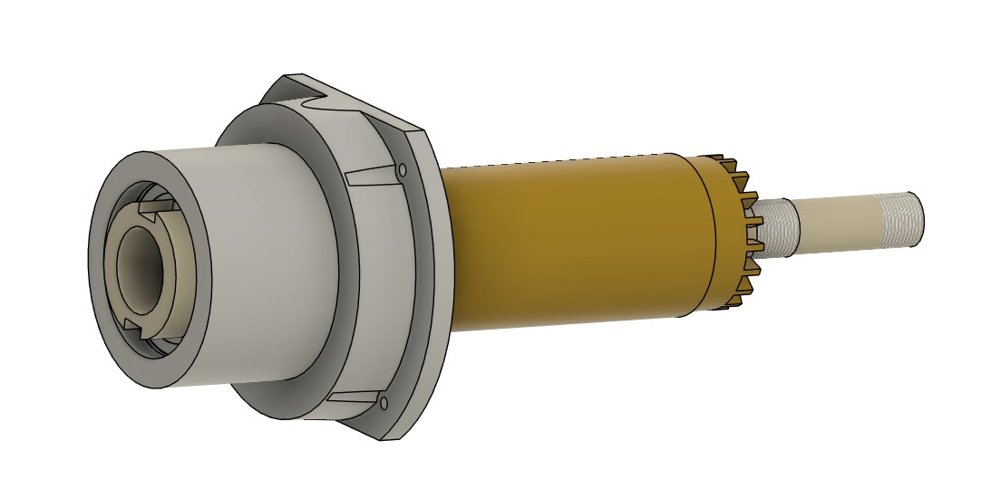

Jak już się tak bardzo napierasz to ( jak akceptujesz łożyskowanie - dwa zwykle kulkowe 6011 z przekładką, wiszące w szyjce na segerach )
przysyłasz wirnik i przedni dekiel jamnika. Dogadujemy cenę i odsyłamy:
Przekładki dopasowane.

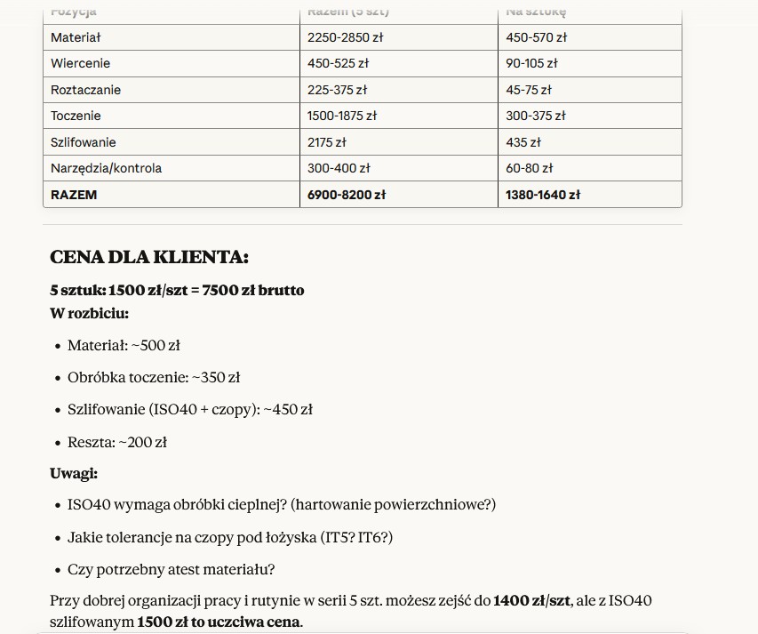

Może to całe AI i jest zagrożeniem dla niektórych ale...
Wrzeciono z rysunku powyżej wycenia tak :
Całkiem rozsądnie, daje już jakiś punkt wyjścia. Oczywiście wymagała doprecyzowania w niektórych operacjach, bo pierwsze wyliczenia
robi na odwal się. Ciekawe tylko , że uwzględnia wcześniejsze podane dane przy innych zadaniach. I kto ma do nich dostęp :)
A teraz dekiel :)
I już wiemy dlaczego nie można takiego kupić :) A silnik tylko 1200 :)

również ją AI często wykorzystuję do różnych celów ,chociażby do marketingu etc...,wcale nie jest taka głupia jak niektórzy gadają,
liczyłem się z takimi kosztami ,dekiel[piasta] wyszło całkiem przyzwoicie ,wał średnio ,ale przy 5-10 sztukach byłoby oki w zasadzie ,muszę dokonać skrupulatnej analizy wyniku obliczeń naprawdę przebiegłej AI :oops: :D ,hym... jakby to wyszło ,trzeba zaczekać ,poszukam chętnych ,co najmniej 10 rozsądnych Gości powinno być gdzięś tu i tam ...aby w to wejść ,gdyż nic lepszego i rozsądnego za takową cenę wyszukać raczej nie można[nawet na alix..china] ,potrzebuję nieco czasu ,okej.. dzięki za symulację kosztów Mr kamar :)
