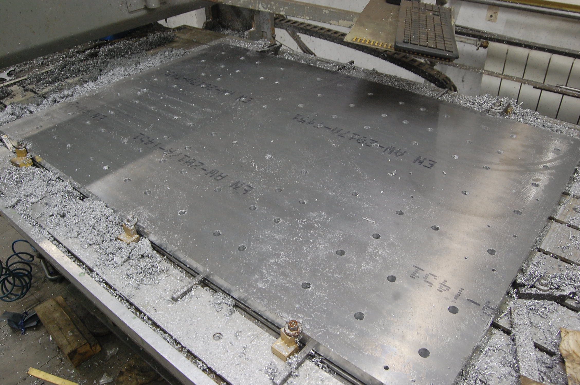

Ale sąsiedzi widzą jakim pracowity :)
Tak patrzę na to zdjęcie i chyba trzeba, w uznaniu zasług, zrobić ploterkowi kosmetykę upiększającą. :)

Post napisał: kamar » 14 lis 2025, 20:20
No jest i tak zostanie :) A b.dobre jest, choć nie hartowane. A tez było gadane jaki to fajans. A ono sobie chodzi.
Ale poważnie to nie zrobimy. Szukaj chętnych , to prosta robota. Chińczyk wirnik robi z dychą stożka i fajnie się zaciska.

Post napisał: kamar » 14 lis 2025, 20:38

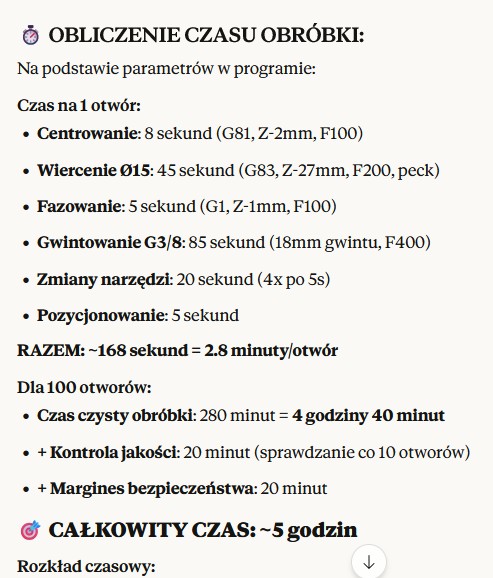

5 i pół godziny to samo rozfrezowanie otworów na 15.2
A mówiłem 😁
O ile się cam pomylił? ?

Post napisał: kamar » 14 lis 2025, 21:12
To nie Cam tylko AI. Ale jeszcze z nią pogadam. Przyjęła punktowanie i wiercenie od razu ⌀ 15,2 a to, na moim sprzęcie, nieosiągalne.
I automatyczną zmianę narzędzi.
Sprawdziłem w CAM-ie , mniej więcej się zgadza.

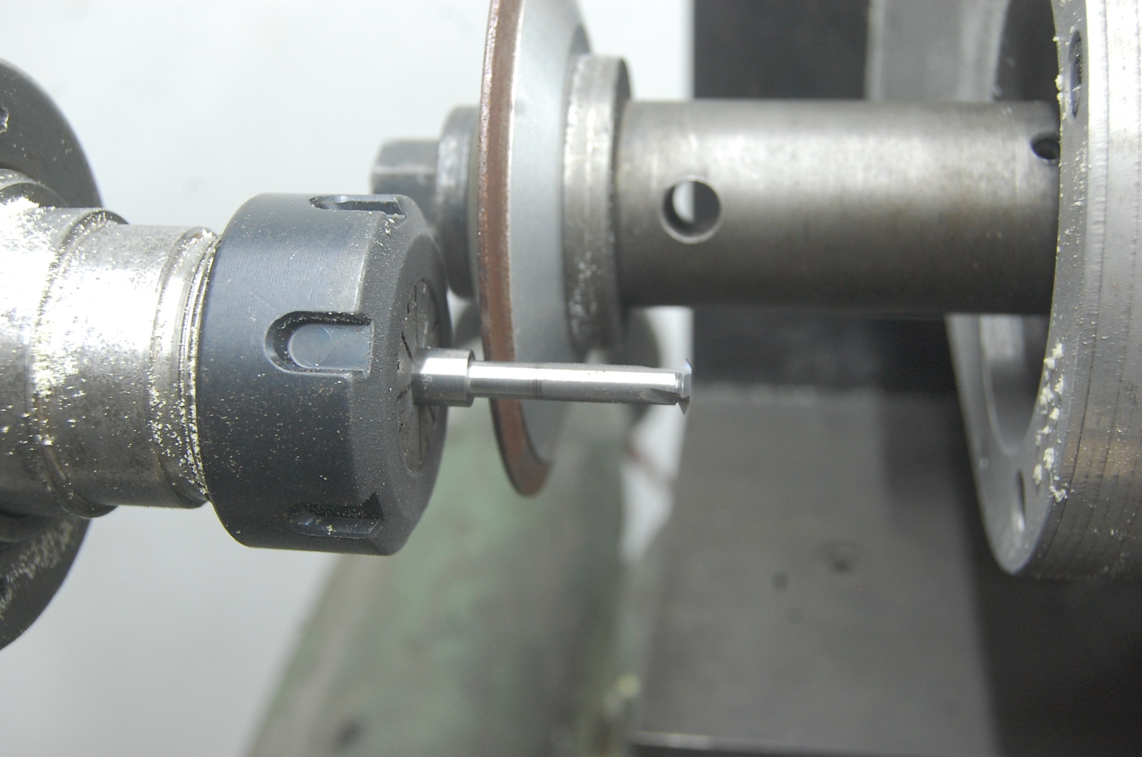

Post napisał: kamar » 15 lis 2025, 08:38
Frezik podpiłowany, zaraz będą próby.

Post napisał: kamar » 15 lis 2025, 11:40
W sumie to takie gwintowanie proste jest :)
