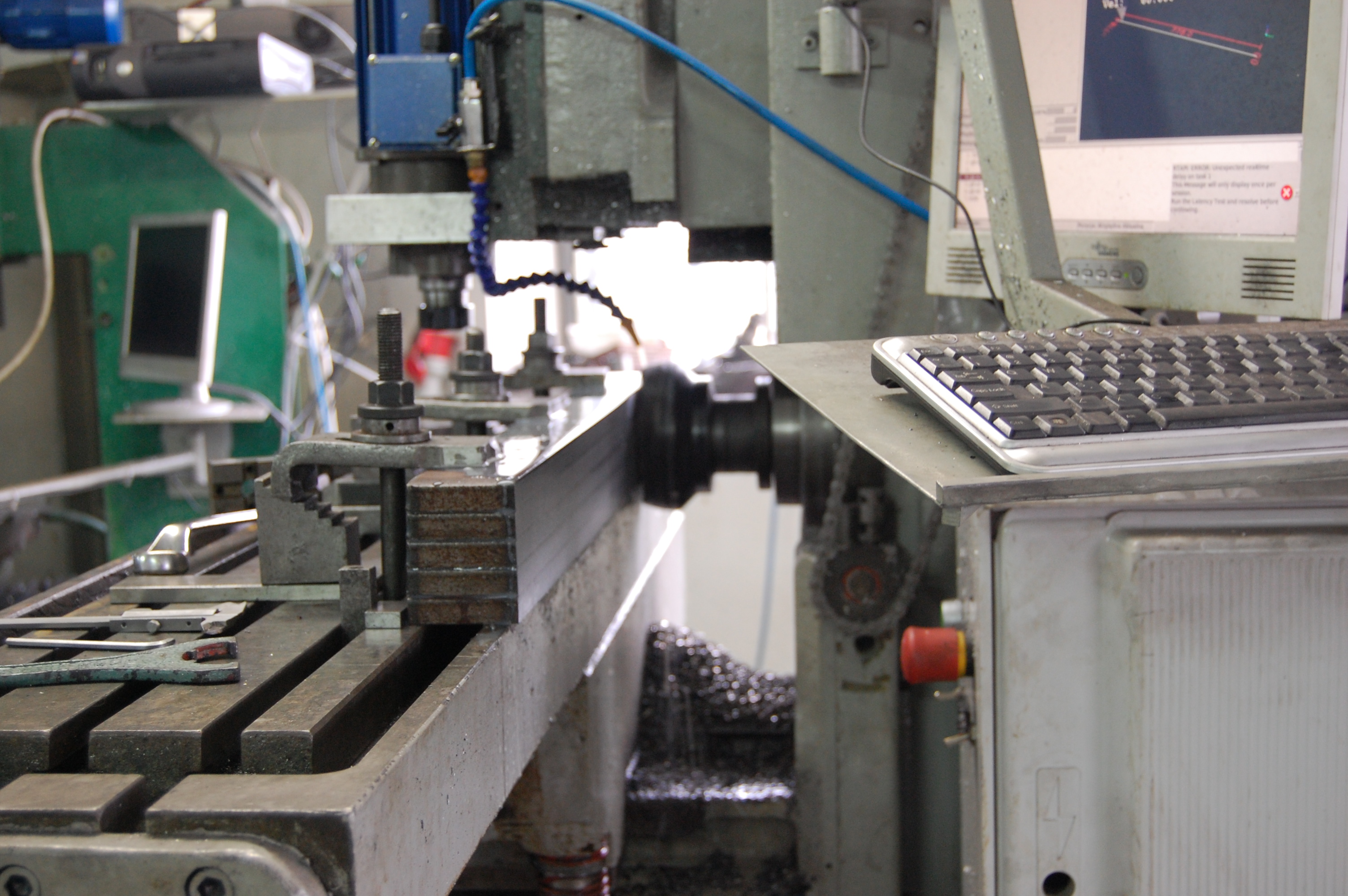

Znowu się wtrące :smile: ale uważam że lepiej byloby zrobić nowy ploter. Dlaczego? A no dlatego że zrobić go w sposób "tradycyjny" a wtedy bylaby możliwość zmiany glowicy na każdą jaka bylaby potrzebna. Przyklad to ta blacha frezowana 2 godz. frezikiem 6mm. Pomijam to że glowicą moglaby drżeć.
Jak zdenerwowalem to już się nie wtrącam.(do następnego razu) :lol:
Posty w temacie: 153
Posty: 17330
#188
Post napisał: kamar » 20 kwie 2012, 06:31
IMPULS3 pisze:[ Pomijam to że glowicą moglaby drżeć.:
No fakt, pomijalny drobiażdżek :)
Popełniasz podstawowy grzech teoretyka. Tego typu konstrukcje frezują cokolwiek (poza styropianem) tylko dlatego, że mają b.duże obroty, drobne narzędzie węglikowe i małe przyborki.
Do frezowania głowicami czy frezami walcowo-czołowymi to im brak pare ton i to nie tylko na bramie :)
[ Dodano: 2012-04-20, 08:03 ]
Grubo to możesz jechać na takiej :)

Płaskowniki tak na oko 80x25, silniki 12 Nm - to będzie chyba mały czołg a nie plazma :wink:
Posty: 17330
#190
Post napisał: kamar » 20 kwie 2012, 11:46
jacek-1210 pisze: silniki 12 Nm - to będzie chyba mały czołg a nie plazma :
Bez jaj :) Nowe sterowanie podmienie do plotera a plazma ma śmigać na tych 4Nm i paskach :)
