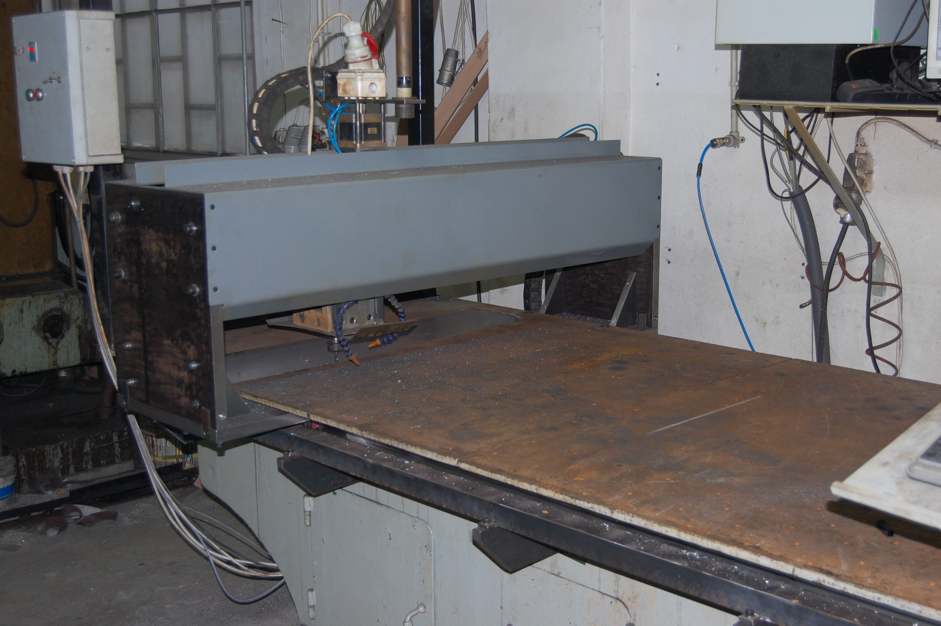

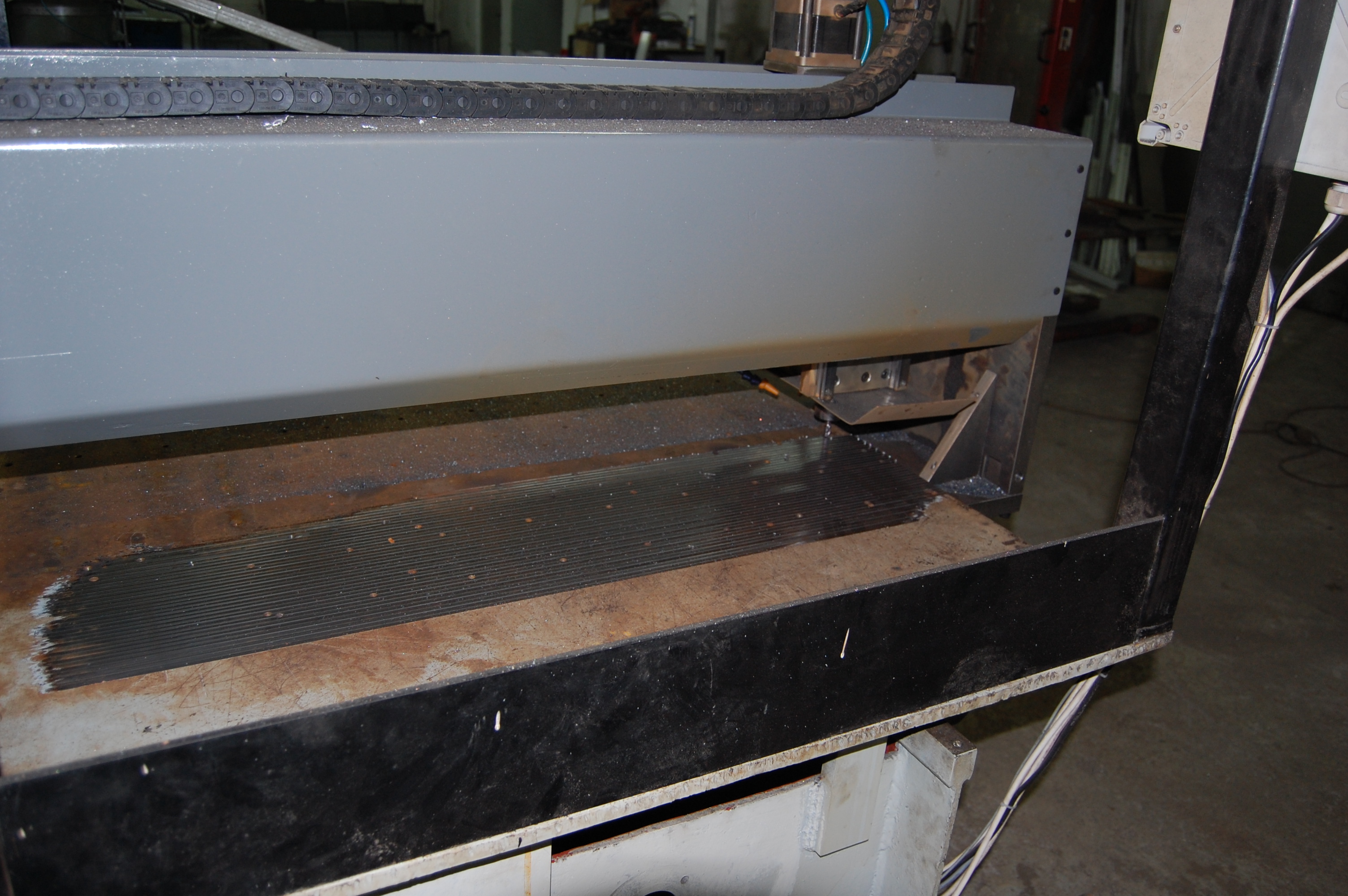

Jednak udało się jeszcze coś zrobić.
Przez dwie godzinki tyle zabieliła, a krzywa ta blacha makabrycznie :)
Dziwne, ale nie pomalowana też frezuje :)

Ue, Elte? A one zdejmowane na czas cięcia plazmą?Czy oddzielna Z dla palnika?Czemu nie wrzecionko by kamar?:>
Bardzo fajnie to wyszło:)

Jako forumowy esteta muszę pochwalić za te oslonki. :cool: Dzięki nim nie widać walków a cala konstrukcja wygląda na dość masywną.
qqaz, Mam pytanie do kolegi: Kolega ma jedną frezarkę cnc na której frezuje czy ma też jakąś cięższą? Jeżeli to jedyna to jakie tam są prowadnice (rozmiar). I jak się ona zachowuje podczas frezowania, ile zbiera na raz?

syntetyczny pisze: A one zdejmowane na czas cięcia plazmą?Czy oddzielna Z dla palnika?:)
Tak, wyjmowane. zetka ta sama i mocowanie tez.

kamar pisze:Tak, wyjmowane. zetka ta sama i mocowanie tez.
A nie jest to uciążliwe, blachy zdejmowane?No wiadomo, trochę tego tam jest:)
Jeżeli za dużo pytań, to już się nie wtrancam. Gratuluje upgradu chińskiego straganu, robi wrażenie:)

Post napisał: kamar » 17 kwie 2012, 13:24
syntetyczny pisze: jest to uciążliwe, blachy zdejmowane?No wiadomo, trochę tego tam jest :)
Kol. syntetyczny, poproszę beż jaj :) Przy moim lenistwie !!! Luzuje dwie śrubki na dole zetki i wyciągam do góry. M.in. dlatego Elte.
[ Dodano: 2012-04-17, 13:23 ]
Temat można odfajkować. Maszynka robi to co miała robić całkiem nieżle.
