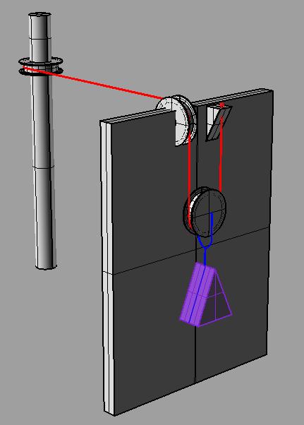

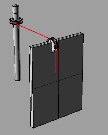

Mi takie coś przyszło do głowy. Żeby jakimś cieżarkiem śrubę zmusić do kręcenia się w drugą stronę, tzn. żeby równowaga była. Nie wiem czy takie coś by działało.
Nie... chyba silnik miałby za duży opór podczas pracy.
Ale nim większa tarcza, tym większe przełżenie i mniej ciężaru trzeba.

A dlaczego nie hamulec na silnik?

Miałem kiedyś na ploterku. Silnik malutki ( 4Nm) i się grzal znacznie bardziej niż bez.
Coraz bardziej mi sie podoba pomysł kol. IMPULSA :)

Pomysł kolegi Impuls jest bardzo dobry, ciężarek jednak powinien tez mieć bloczek, linka powinna być poprowadzona tak aby podczas jazdy osi w bramie ciężarek wisiał w bezruchu. Mam takie rozwiązanie w pracy , w tokarce do drewna. Najlepsze linki , które się nie przecierają to plecionki wędkarskie dużej średnicy, ciężarki jakie używamy to około 10 kg, kompensują nadążne podtrzymki w tokarniach cnc do drewna.

Dorysowałem jeszcze jeden detal. Jak ciężarek będzie zamontowany w ten sposób, to np na 1 metr ruchu karetki, cieżarek tylko 50cm bedzie opadał.
W ten sposób windy jeżdżą a cieżarek na prowadnicach :-)

Pomysł kol. IMPULSA przyjęty do realizacji :) Jest nadzieja że jutro będzie wykonany kosztem malowania bramy :)

Jak tak to jeśli będzie ciężarek to warto bylo by go zamocować na jakiejś prowadnicy żeby nie dyndal w czasie ruchów bramy, bo będzie się tlukl glośniej od maszyny. :lol:
O tym że linkę warto zamocować jak najniżej na zetce to chyba nie muszę pisać. :roll:

Dostanie hiwinka z prowadnicą :) Cieżarka to pewnie wystarczy kilo może dwa.

Po gruntownym rozpatrzeniu, wychodzi na to że to potrzymanie zetki linką, da się zrobić bez rozkręcania czegokolwiek, a nawet na ruchu. I dlatego nastąpiła zmiana priorytetów, zrobimy to na końcu.
