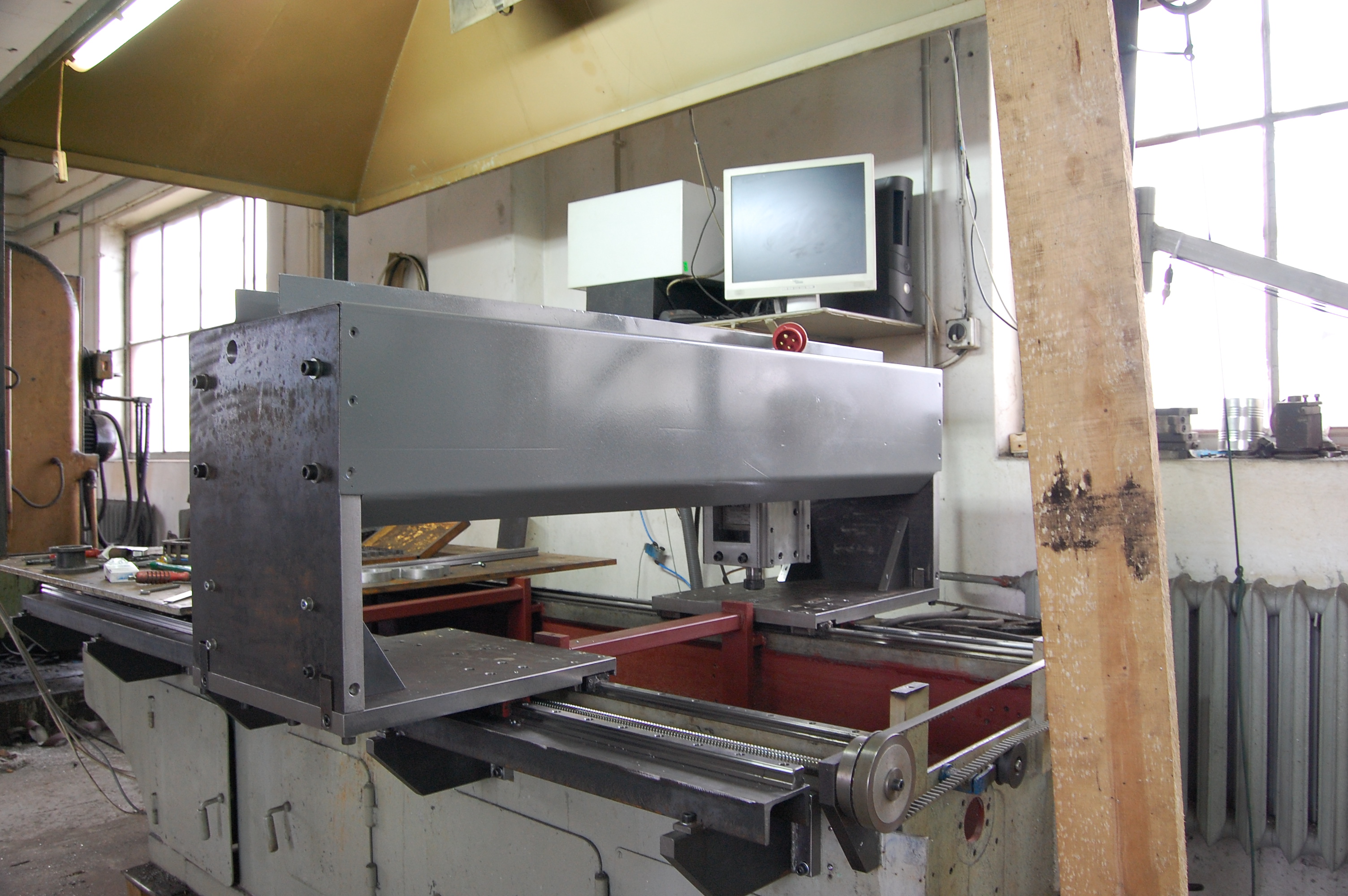

Finiszujemy . Szukam dobrego patentu na opadającą zetkę. Hamulec na silnik raczej odpada.
Przymiarka osłon.
Wprawdzie akcja przedłużyła się o tydzień ale jutro do grilla powinienem się uporać.
I chyba będę zadowolony :)

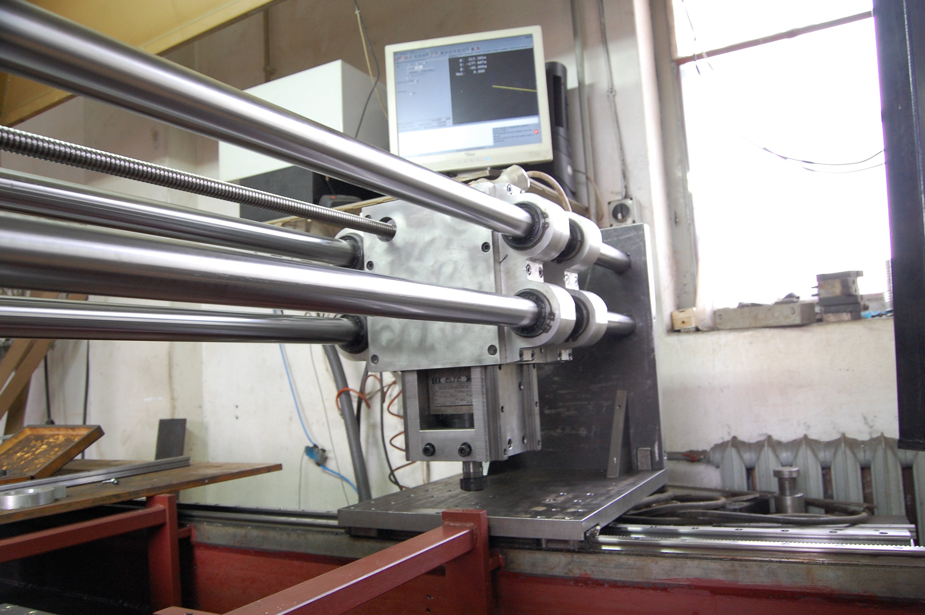

Mnie nurtuje jeden temat, po co w części maszyn z forum są sprężyny na osi Z?
Posty w temacie: 153
Posty: 17331
#117
Post napisał: kamar » 13 kwie 2012, 18:02
Bo opada pod własnym ciężarem po wyłączeniu zasilania .
Też myśle o gazówce ale mało miejsca trochę .
Raczej mały siłownik beztłoczyskowy może wcisnę.

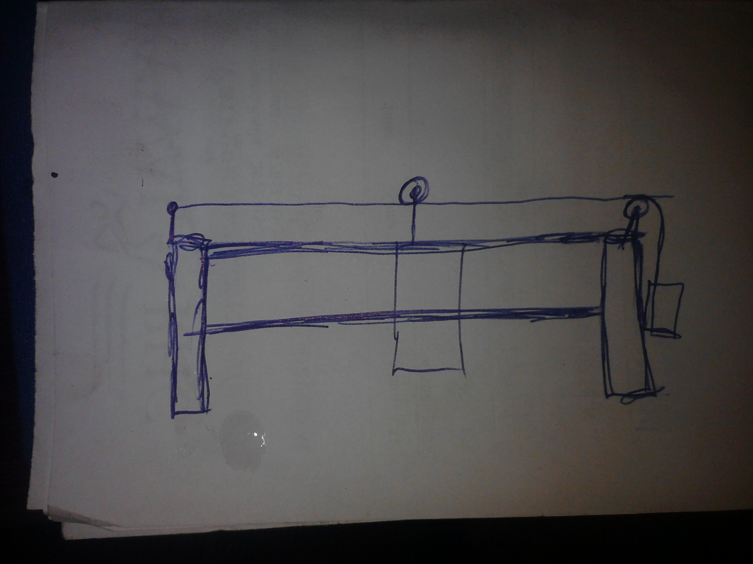

A może tak:
To na górze to linka zaczepiona po lewej do bramy a po prawej ciężarek, sprężyna czy silownik.
Posty: 17331
#120
Post napisał: kamar » 13 kwie 2012, 18:33
Jest to pomysł do rozgryzienia . I łatwo schować. Pomyśle i punktuje :)
