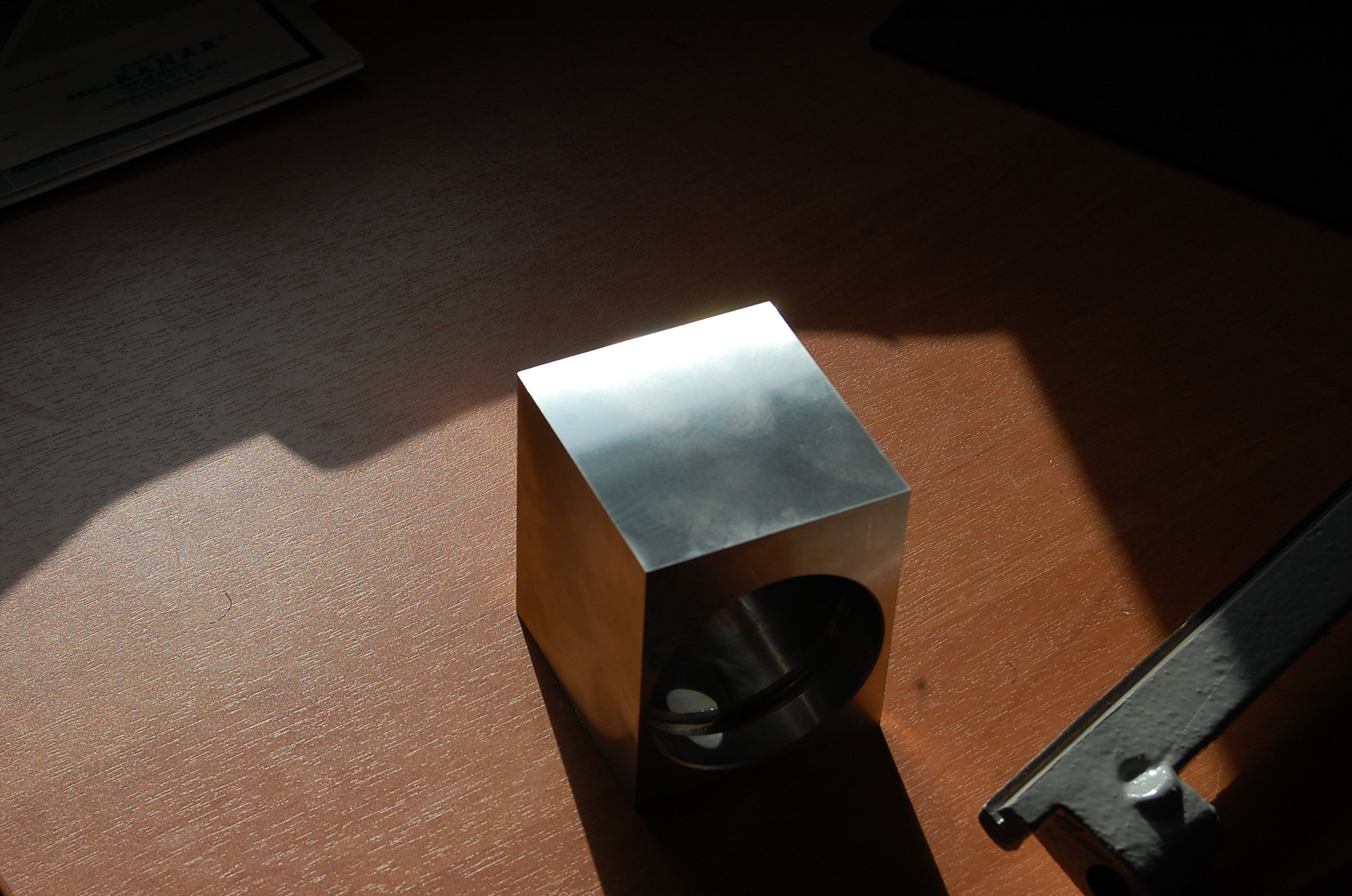

#157
Post napisał: kamar » 05 kwie 2014, 17:43
Flycuter w akcji:
I powierzchnia po obróbce.
clipper7
Posty: 2368
#158
Post napisał: clipper7 » 05 kwie 2014, 18:36
Jedyna zaleta, jaką widzę, to obróbka całej powierzchni za jednym przejściem. Inaczej, dałbym normalną głowicę do planowania. Chyba, że jest jakieś drugie dno :cool:
Posty w temacie: 102
Posty: 17179
#159
Post napisał: kamar » 05 kwie 2014, 18:54
clipper7 pisze: Chyba, że jest jakieś drugie dno :cool:
Np. sztywność mocowania :)
clipper7
Posty: 2368
#160
Post napisał: clipper7 » 05 kwie 2014, 22:01
Chcesz powiedzieć, że mały nożyk zamocowany na tarczy zabierakowej wykazuje większą sztywność od płytek zamocowanych do solidnej głowicy ? Bo mocowanie detalu i cała reszta pozostawałyby bez zmian...
