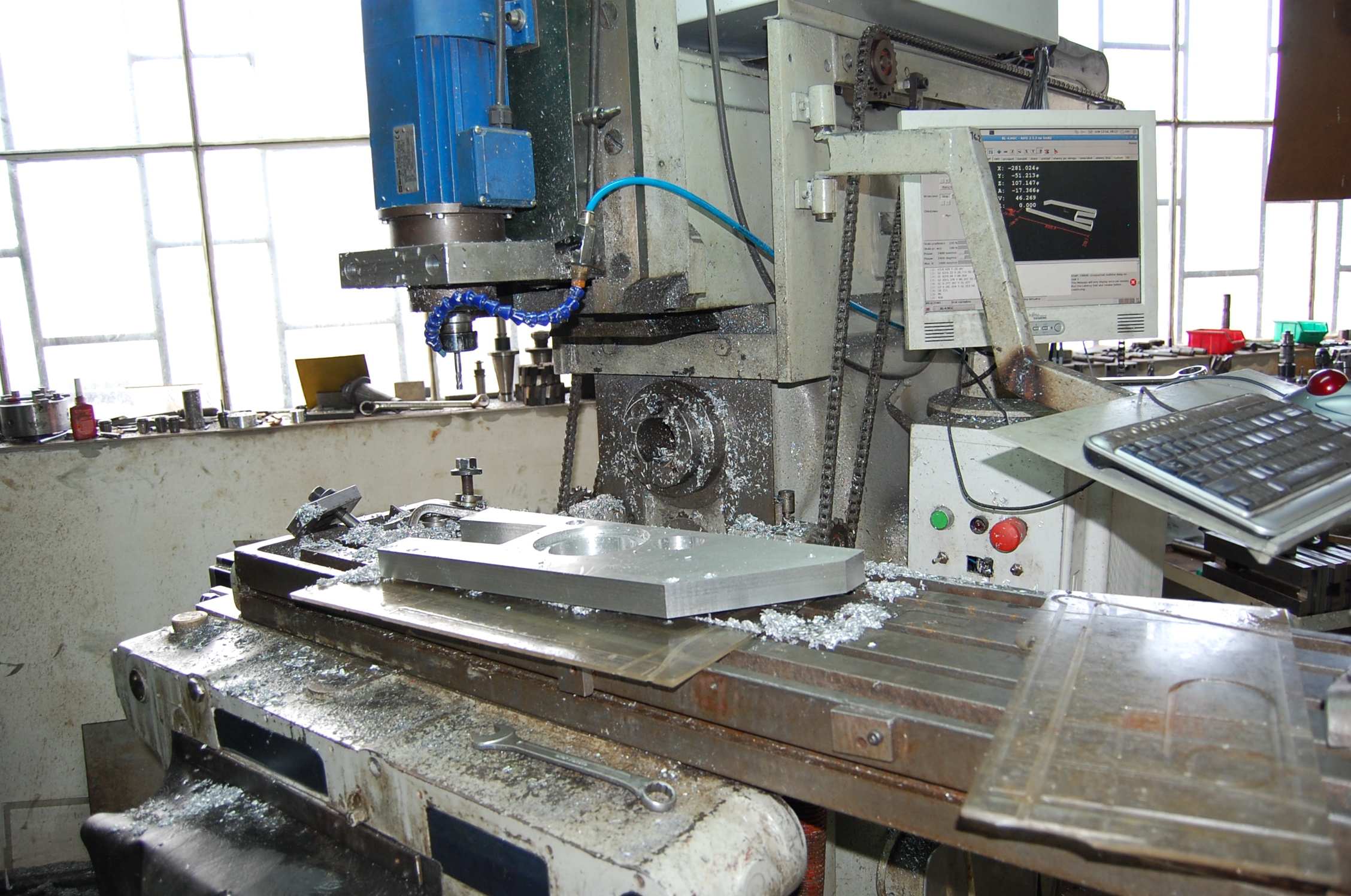

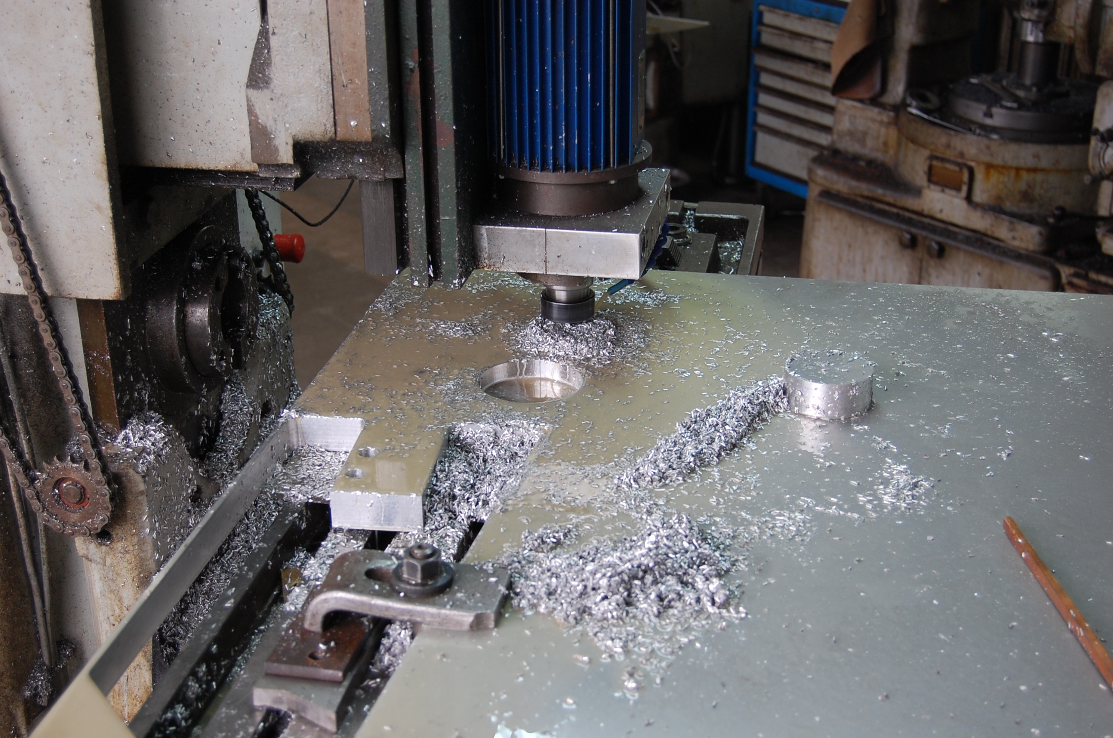

Dzisiejsze wycinanki. Blacha =30 po 5mm frez 8 300mm/min , obroty ok.2000.
W stalowej idzie podobnie tylko z mniejszymi posuwami.
