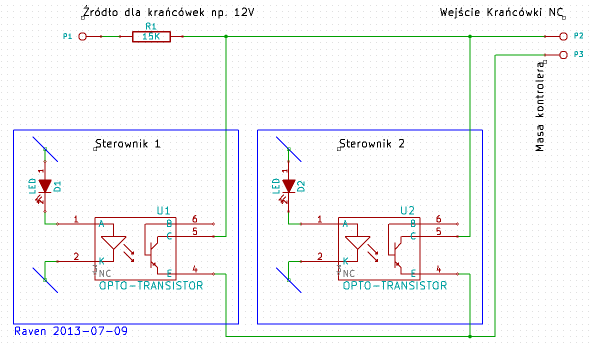

Post napisał: Raven » 09 lip 2013, 21:56
Pomijając książkowe rzeczy bo i bez nich będzie się trzeba troszkę na....ić...
Pomysł z transoptorem jest całkiem dobry ale wymaga odrobinę doprecyzowania.
1. W każdym sterowniku dołożyć transoptor aby skorzystać z prądu na led błedu;
2. Po drugiej stronie transoptora dać tranzystor NPN ściągający z "pętli" do masy;
3. Utworzyć "pętlę" wchodzącą na wejście krańcówki NC (zamknięta gdy ok), z rezystorem ograniczającym prąd tak aby nie popalić tranzystorów;
4. Podpiąć tranzystory z pkt 2 do pętli - tak aby zamykały obwód pętla -> masa.
Błąd któregokolwiek sterownika = ściągnięcie pętli do masy = "krańcówka" = stop.
Edit:
W załączniku przykładowy schemat maźnięty na szybko jak można by to zrobić... nawet prościej bo bez dodatkowego tranzystora, ale mógł by wymagać dopracowania rezystor w obwodzie krańcówki... i ew. zamiana kolejności LED/Transoptor.

#105
Post napisał: kamar » 10 lip 2013, 04:33
Dzięki kol. Raven. Wprawdzie termin "krańcówka" jest mi obcy :) ale coś musimy z tym zrobić, choć awaria raz na dwa lata to nieprzyjemna.
Trochę mnie dziwi, że nie jest robione w standardzie. Trzeba zmobilizować dostawcę sterowań jak wróci z urlopu :)

Post napisał: Raven » 10 lip 2013, 18:13
Aby słowo krańcówka zniknęło bezpowrotnie... tak właściwie należało by je zastąpić wejściem E-Stop :)

Post napisał: markcomp77 » 06 sie 2013, 08:12
Raven pisze: schemat maźnięty na szybko
można tak... choć to wymaga interwencji wewnętrznej do sterownika
albio inaczej --> element światłoczuły (np. tranzystor) przyklejony do istniejącej diody świecącej
sprawdzę, czy połówka transoptora szczelinowego reaguje na "czerwone"
