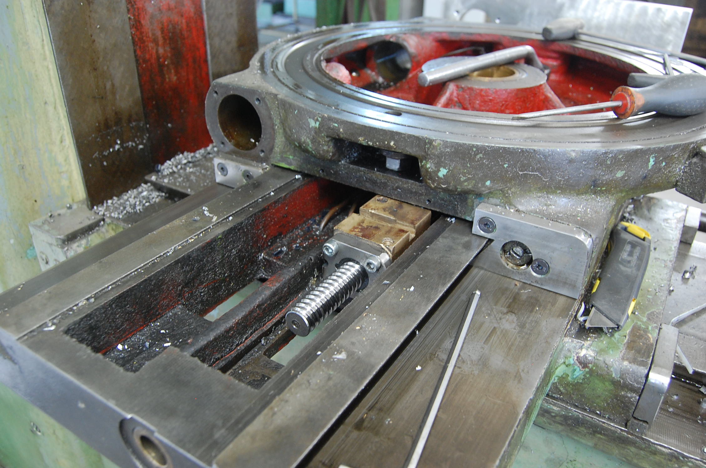

Post napisał: kamar » 22 sie 2019, 10:22
Nie bez kłopotów ale dało się założyć kulówki na obie osie.
IMPULS3
Posty w temacie: 55
Posty: 7998
Lokalizacja: LUBELSKIE
Re: Modernizacja dłutownicy DAA 16
#134
Post napisał: IMPULS3 » 22 sie 2019, 11:09
Jakiej firmy śrubki?
Posty w temacie: 120
Posty: 17182
#135
Post napisał: kamar » 22 sie 2019, 13:06
Hiwinki 20x5
IMPULS3
Posty w temacie: 55
Posty: 7998
#136
Post napisał: IMPULS3 » 22 sie 2019, 14:14
Malutkie. :) To jest ten ból że jest dość ciasno w maszynach które miały zwykle śruby.

#139
Post napisał: kamar » 06 lut 2020, 15:58
No jest :) A jeszcze większa będzie jak się uda zatrzymywać głowicę w górnym położeniu.
Jakiś pomysł na wysterowanie z hala elektrozaworu na sygnał czujki zbliżeniowej ale tylko bezpośrednio po M9 ?
