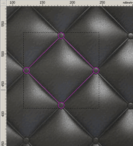

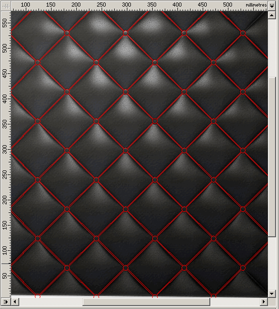

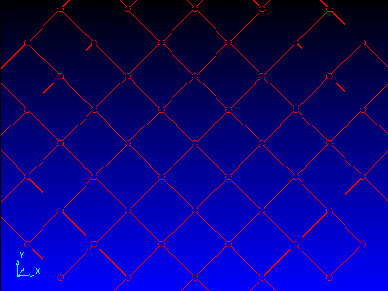

Najpierw należny zamienić rysunek 2D, na rysunek wektorowy.
Rysujesz sobię pojedynczy sektor, a potem kopiujesz go aż powstanie Ci docelowy wzór. Obrazek Obrazek
Wektory już masz zrobione i czekają na Ciebie w załączniku, wystarczy tylko ze nadasz im wysokość zgodną z odcieniem rysunku 2D, a uzyskasz identyczny trójwymiarowy model. Potem wystarczy go tylko odwrócić w programie, aby uzyskać z modelu gniazdo formy i gotowe :)

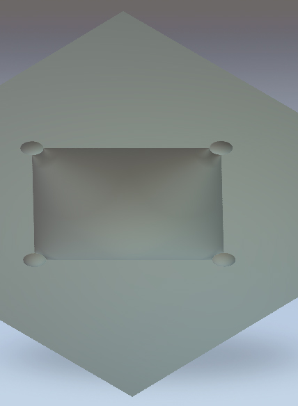

No to ja tez się ... "czepię" :)
Otóż na zrzucie ekranowym widać (jednak) co innego niż na zdjęciu od autora tematu.
Minimalnie innego, ale .. moim zdaniem różnica jest istotna.
Zwróć uwagę na narożniki.
Moim zdaniem nie tak powinno się to modelować, no chyba, że Twój screen, to tylko przykład, ale .... wstawiłeś na forum wektory z których powstawał model, więc nie sądzę.
