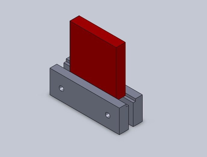

Chce wywiercić fi 8mm w s235jr o wymiarach 100x25x45 otwór po długości 100mm na środku
Zafiksowaliście się na tych imadłach i podkładkach, a pierwsze pytanie powinno brzmieć "co to za wiertarka i czy nie lepiej dać ten element na tokarkę ?"

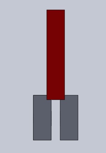

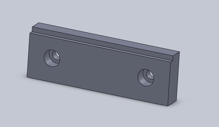

CFA pisze:
02 paź 2020, 20:08
WZÓR pisze:
02 paź 2020, 19:34
Zamocuj w imadle miękkie szczęki i podfrezuj je .
Chwyć , dobij detal i wierć bez podkładek.
Myślisz, że jak nie ma pasujących podkładek, to będą miękkie szczęki?
Nie widzę przeszkód , aby je sobie dorobić. :D :P
Sofro pisze:
02 paź 2020, 21:39
A powiecie gdzie kupię cieńsze podkładki bo znalazłem najcieńsze 8mm.
..... patrz wyżej.
Druga wersja mocowania obrazkowo ...... , imadła nie będę rysował - łatwo go sobie wyobrazić.
miękka szczęka z podfrezowaniem , o którym wcześniej pisałem.
P.s.
Wierć bez podkładek do woli. :D
Mariusz.
