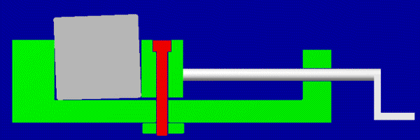

Ja zrobiłem sobie tak Jak na zdjęciu. Po zaciśnięciu materiału w szczekach, dobijam materiał młotkiem jak koledzy piszą wyżej a następnie dorobioną śruba imbusową dociskam ruchomą szczękę do podłoża imadła... efekt 100% luz pod szczęką ruchomą w takim przypadku jest jak najbardziej wskazany .... śruba imbusowa oczywiście przesuwa się wraz z szczęka ...

Ja na ,,swojej'' VF-5 używam imadło maszynowe BISON.
Detal często ustawiam na podkładce , ale po skręceniu szczęki nie dobijam go.
Stosuję metodę kątowania do szczęki stałej ...nie będę się rozpisywał , gdyż kolega Loser dokładnie ją opisał.
Wyżej wspomniane imadło jest dość dokładne i na efekt końcowy obróbki kostki nie narzekam, a jak mam czas/potrzebę , to biorę pryzmę i idę jeszcze
na szlifierkę...

Tego typu imadła nadaja się do szlifowania( siły skrawania są znacznie mniejsze niż przy frezowaniu).Nie trzymają zbyt mocno . Pewne zamocowanie jest tylko wtedy ,kiedy powierzchnie sa równoległe do siebie w granicach do 0,03.Bison produkuje imadła precyzyjne samodociągajace ( w każdym razie produkował ,zanim go przejęto).Mocują pewnie i rzeczywiście dociagają przedmiot do podstawy. Są jednak przeznaczone do obróbki wykąńczającej . Sa to konstrukcje znacznie mniej sztywne i masywne ,niż typowe imadła maszynowe.skazi pisze:a moze inne imadlo? np: http://homepage3.nifty.com/amigos/vise/vise-e.htm
ruchoma szczeka podczas dokrecania dociska material do podstawy.

Może jeszcze ja coś od siebie
Jeśli mocowany przedmiot w imadle nie ma kąta będzie ciężko zamocować żeby przylegał do spodu
Jeśli nic nie pomaga to można wsadzić śrubę w kanałek w który jest przykręcone imadło i dokręcić detal łapą z góry oczywiście jak już będzie zamocowane w imadle
Sztuka ładnie się wykłada ściągamy łapę i robimy
