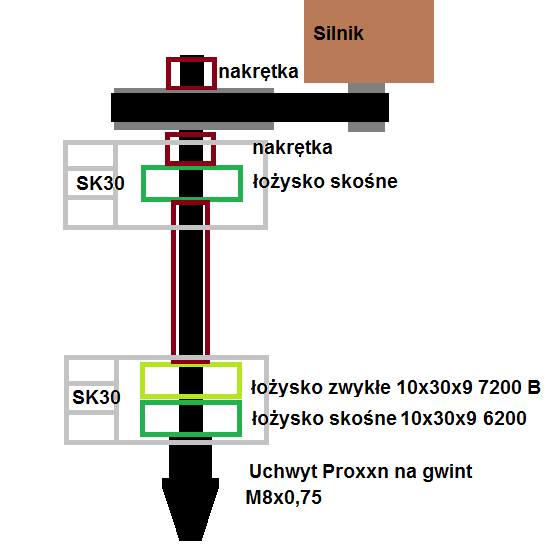

Trochę podczepię się pod temat;)
Ostatnio chodzi mi po głowie taka konstrukcja małego elektrowrzeciona.
Bardzo prosiłbym o konstruktywne opinie i uwagi.
Podobny pomysł jest tutaj :
http://www.cnczone.com/forums/vertical_ ... ndles.html
Łukasz

Post napisał: mike217 » 20 kwie 2012, 22:17
Żeby to miało sens, musisz jakoś dwa dolne łożyska zblokować. Metoda na nie to albo przekładka między nimi albo nacięcie na nich rowka po segera i wystawienie z oprawy. Wtedy dopiero będziesz mógł je kontrować.

Post napisał: dudis69 » 20 kwie 2012, 23:03
kasztan pisze:Bardzo prosiłbym o konstruktywne opinie i uwagi.
Układ jakich wiele :???: , nie polecam uchwytu od proxxa...
http://allegro.pl/uchwyt-er11-z-nakretk ... 55844.html
