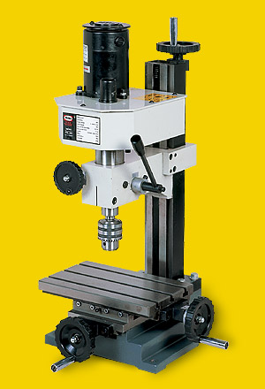

Ja chcąc uniknąć garażowej chałtury zamówiłem gotową maszynkę "PROMY" FPX-20e (z niecierpliwością czekam aż przyjdzie i schudne o 2300PLN :roll: )
Teraz zastanawiam się nad sterowaniem ,kupowałem wcześniej u "profiki"(POLECAM) sterownik i silnik 8Nm do innej maszynki (postaram się załączyć zdjęcia z prac nad nią) i myślałem o zestawie od nich 3xsilnik+ 3xsterownik 2Nm (ok.1000PLN bez macha) ale po poczytaniu twojego posta zastanowie się nad Mixpolem bo i konstrukcja sterownika zwarta i cena lepsza.
Chciałbym się na tej maszynie zmieżyć nawet z twardymi metalami ale tylko grawerka więc może ktoś podpowie czy założenia są dobre.

Frezarka już po pierwszych testach oczywiście "posuwy ręczne".
Narazie pierwsze wrażenia pozytywne----frezowałem rowki dł.3cm w blasze chromoniklowej grubości 3mm frezem 4 na wylot i bez problemów (oczywiście wielokrotne powroty z małym zagłębieniem Z).

Zestaw jest prawie gotowy do zamontowania. Wczoraj właśnie przyszła frezarka - także do
soboty zestaw zostanie złożony.
