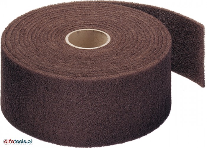

Mam rurę poliwęglanową przezroczystą 26/22mm (alternatywnie 25/21) o długości 900mm i chciałbym zmatowić jej ściankę od środka. W jaki sposób się to wykonuje? Chodzi mi o uzyskanie powierzchni, która nie będzie zupełnie przezroczysta, czyli de facto chyba o to, żeby była delikatnie chropowata, równomiernie na całej długości.
Czy da się to w ogóle zrobić? Szczególnie w mniejszych ilościach, chodzi mi tutaj co najwyżej o kilkadziesiąt sztuk (jeżeli osiągnięty efekt będzie zadowalający). Szukałem gotowych, ale wyskakuje samo plexi w kolorze mlecznym lub satynowym, a ja potrzebuję wytrzymałość poliwęglanu i raczej delikatne zmatowienie. Najlepiej byłoby oczywiście coś, co się samemu da wykonać.

No cóż jeżeli kol. nie spróbuje matowienia to nie będzie wiedział da się czy nie da się . Zrobił bym to tak. Pręt w wiertarkę o długości 950 mm a na końcu na wałku malarskim takim z gąbki zamocował włókno do czyszczenia ( polerowania ) . Coś na wzór wycioru do działa . Wepchnął ten zestaw do wnętrza rury , wiertarka w ruch ( jak najmniejsze obroty ) i podczas obracania tego zestawu wycofywał wycior z rury. Obejrzał efekt , może poprawił .

Pomyślałem właśnie o czymś takim, rzeczywiście, jak nie spróbuję, to się nie dowiem, ale nie wiedziałem, czy to nie był głupi pomysł. To włókno do czyszczenia to chodzi o coś takiego, tylko o większej gradacji?
Myślałem też może, czy jest jakieś ścierniwo drobne, które można by nasypać do środka, zamknąć z obu końców i poobracać trochę całość? Wtedy chyba łatwiej równomierny efekt byłoby uzyskać?

Tak o taką mi chodziło , Można próbować i ze ścierniwem sypkim ( korund ,elektrocorund ) tylko proces taki potrwa troszkę dłużej. Ja po matowieniu rury PCV zewnętrznie wykańczam powierzchnię gorącym powietrzem . Wewnątrz będzie trudniej.
