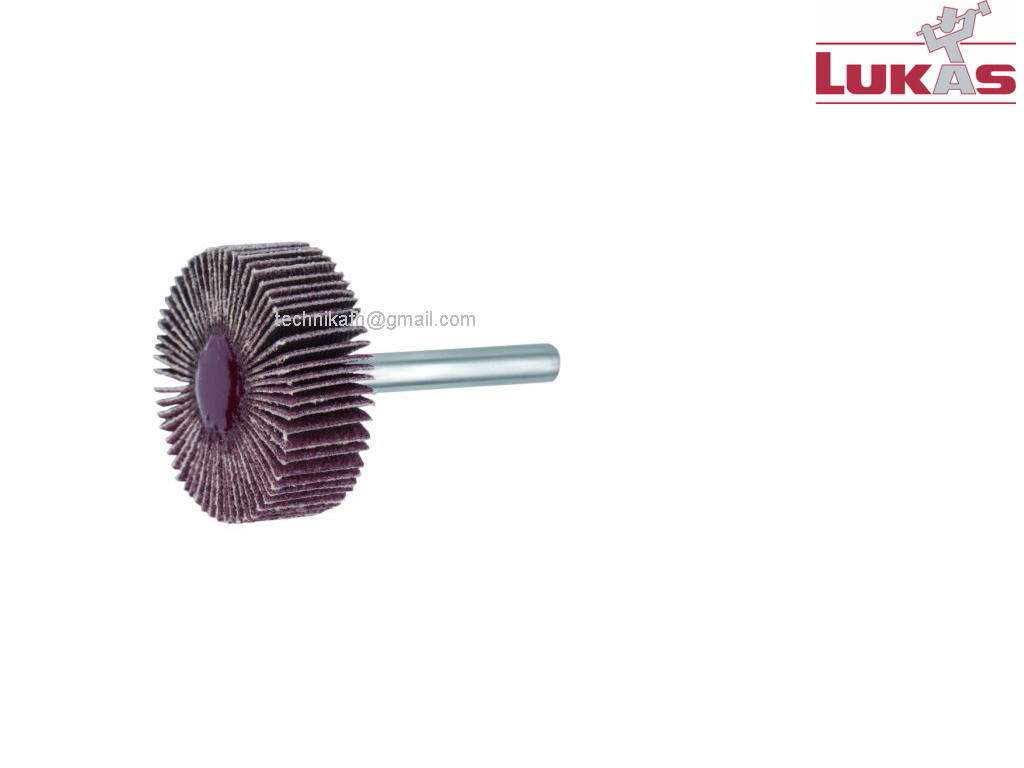

A ja bym to zrobił tak:
- wałek giętki np od szlifierki https://sprzedajemy.pl/szlifierka-stolo ... nr53689823
plus ściernica trzpieniowa listkowa o odpowiedniej gradacji ścierniwa, np http://www.technika.krakow.pl/index.php ... go-25x15x6
przeciągnąć ściernicę z wałkiem przez rurę na 2 koniec, trzymając rurę włączyć napęd i jednostajnym ruchem wyciągać ściernicę z rury...
Można też spróbować filcową z pastą ścierną lub bez..
