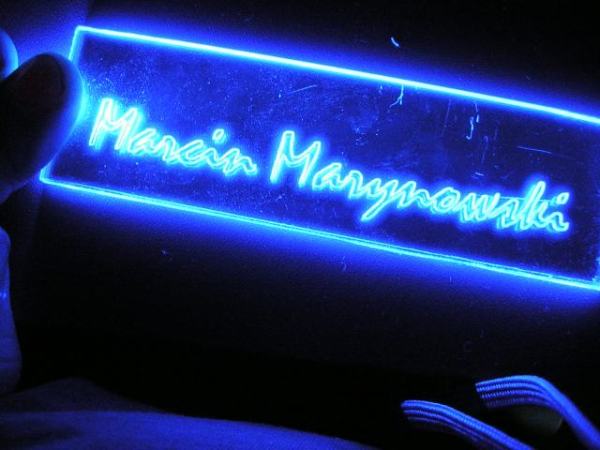

Prawda Panowie,
podwoiłem liczbe prowadnic i zamontowałem je w 2 płaszczyznach.Zmieniłem też chińszczyzne na dremela.Jest to oczywiście czysto edukacyjna maszyna i nie oczekiwałem tu cudów ale radzi sobie z pleksą ,drewnem i wyniki są zadowalające. Rama z dobrego MDFu skręcona konfirmatami jest wystarczająco sztywna. Myśle że większość forumowiczów tak jak ja zielonych w temacie powinna od czegoś takiego zacząć. Ucząc się obsługi zabieram się za większą i poważniejszą konstrukcję. Zamieszczam zdjecie plexy dla niedowiarków
adam Fx
Posty: 5580
Lokalizacja: Gliwice
Post napisał: adam Fx » 21 mar 2006, 11:57
:] w jaki sposób podświetliłeś tą plexi?? (tzn. czym , i jak ustawiłas źrudło światła??)
gmaro
Posty: 3667
Lokalizacja: zapytaj
Post napisał: gmaro » 21 mar 2006, 13:58
volverine pisze:podwoiłem liczbe prowadnic i zamontowałem je w 2 płaszczyznach.
masz może zdjęcia po modernizacji maszyny??? jak co to zapodaj...
chomikaaa
Posty: 988
Rejestracja: 19 cze 2004, 23:22
Lokalizacja: lodz
Post napisał: chomikaaa » 21 mar 2006, 21:05
chyba jest to lampa UV
